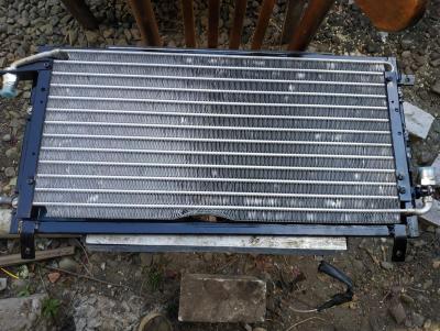

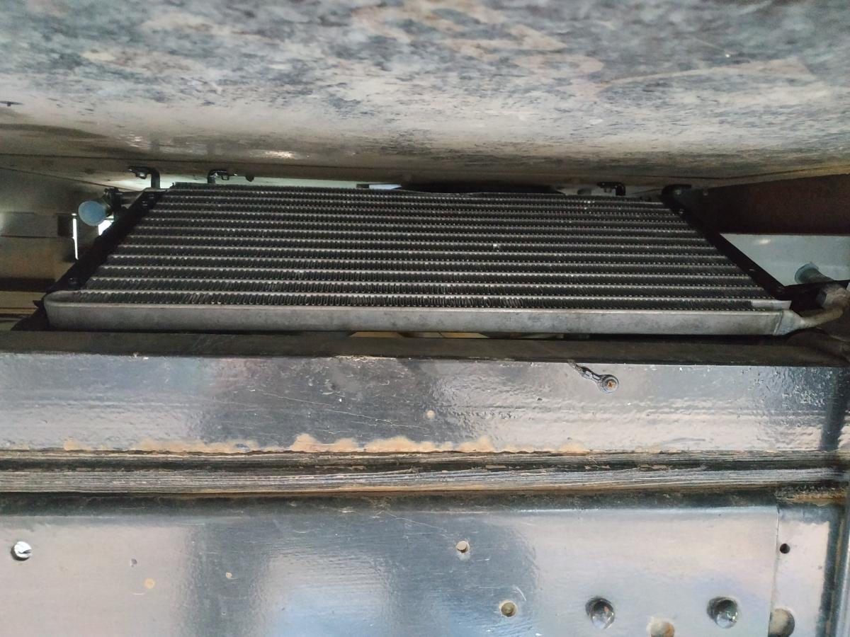

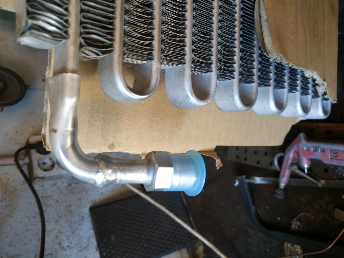

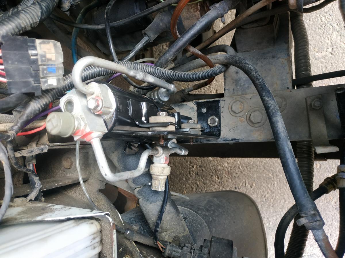

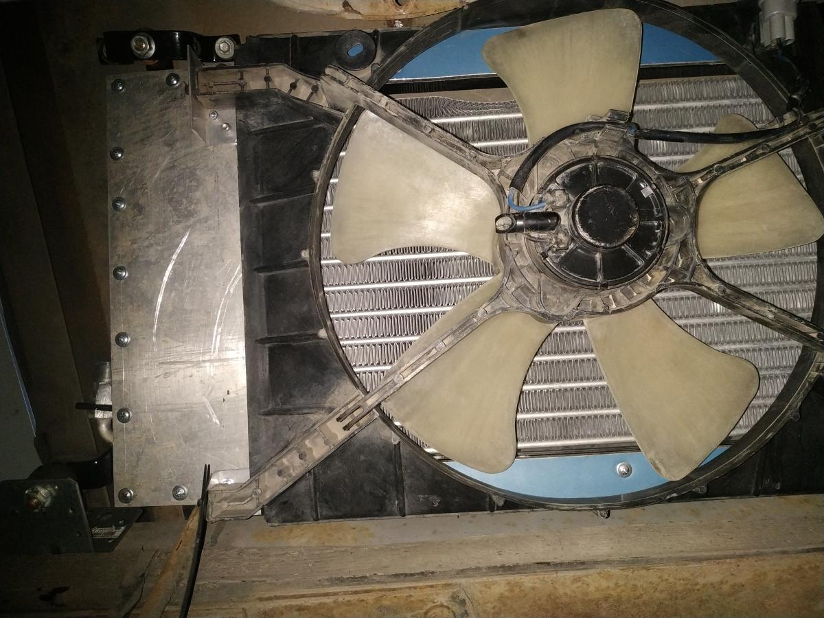

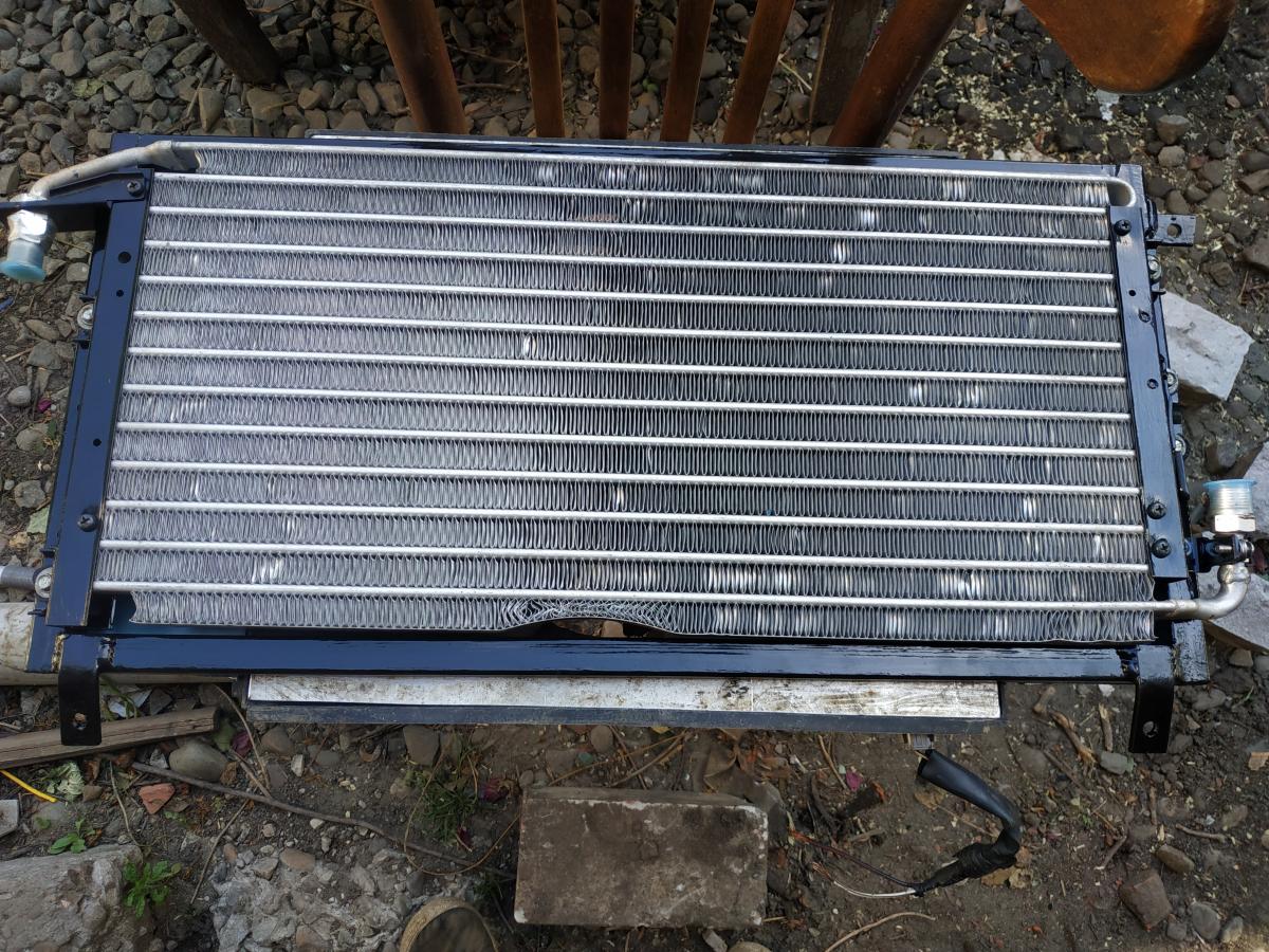

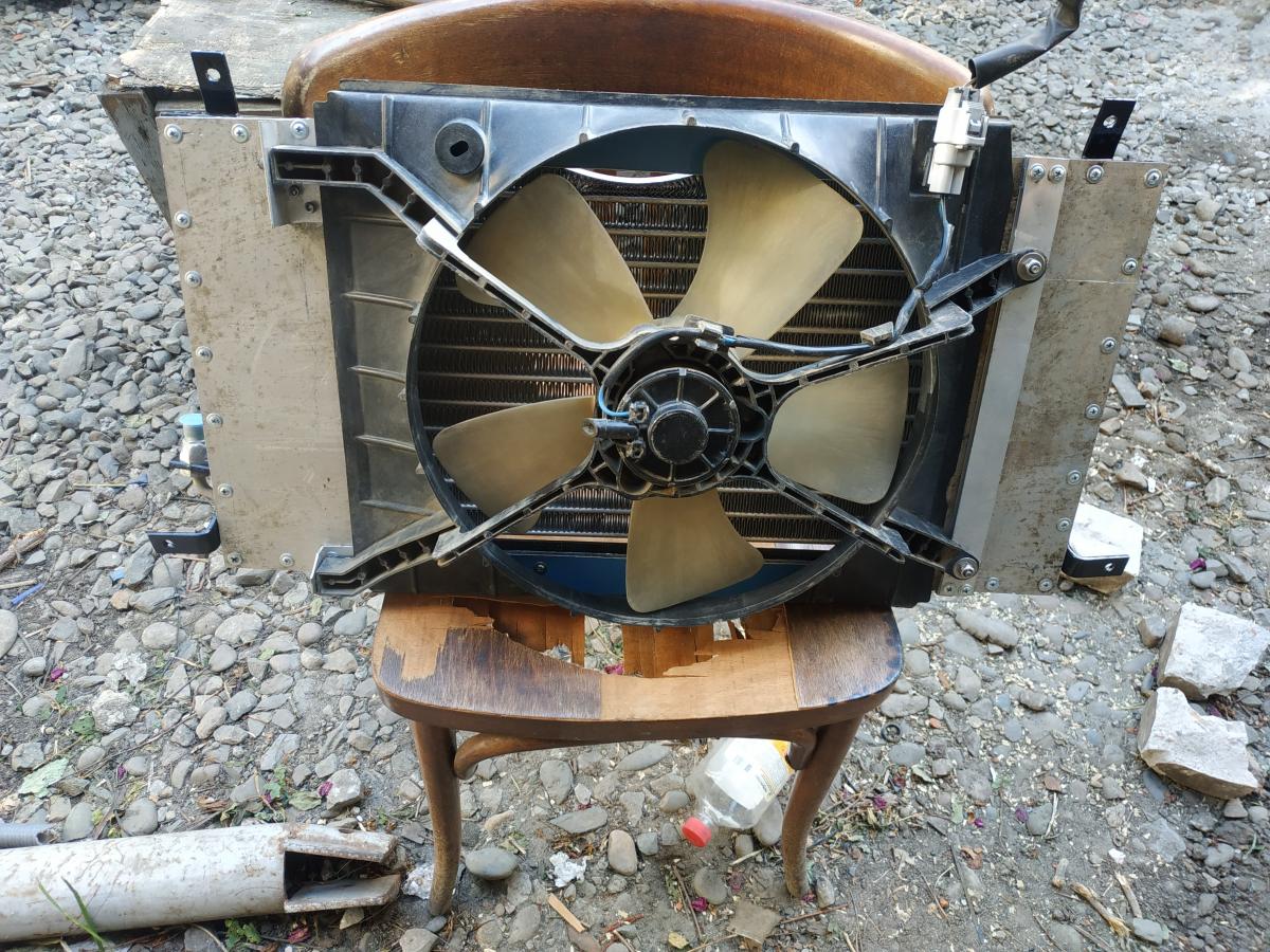

Владимир 23 500 Опубликовано 30 мая, 2019 Жара во всю, кондея нет, пока.Идёт подготовка. На крузаковском форуме за 2000р были куплены конденсор оригинал новый с какого-то пикапа, фильтр осушитель новый денсо, трв (покупался как новый но по факту бу. Нафиг не нужен просто оптом за 2000 было), и шлангов кучка разных. Выкинул старый конденсорIMG_20190529_200320.jpgКоторый был прикручен жёстко между рамой и кузовом на полосе металла. Вентиляторы были закреплены прямо на сотах радиатора через обрезки поликлинового ремня.Венты стояли вот такиеIMG_20190529_200339.jpg воя и вибраций много, толку - не знаю.Под новый конденсор сварил рамку из квадратной трубы 20*20. С одной стороны будет крепиться радиатор, с другой вентилятор (от какой то Тойоты, 1000р на разборке). Вент работает очень тихо в сравнении с теми двумя. Надо ещё на радиаторе переварить концы для трубок, так как не нашел в продаже таких. Фильтр осушитель хотел денсо поставить, но опять проблема с фитингами, купил такой же как стоял, универсальный (1000р), но практически сразу пожалел об этом так как он стальной. Дома распилил старый, а он весь ржавый внутри. На фарпосте заказал фильтр осушитель с какого то Крауна, с креплением, фитингами, датчиком давления (500р+ 400р доставка). Сам фильтр распилил и сравнил с железным.IMG_20190529_195133.jpg это железный, силикагеля- кот наплакал.IMG_20190529_195045.jpg это Краун алюминиевый. Шариков в 2.5 раза больше.IMG_20190529_195205.jpgЭто сравнение. В железном силикагель между 2 шайбами, а в алюминиевом между шайбой и верхушкой. IMG_20190529_200439.jpgЭто новые. Буду ставить денсо и датчик давления останется Тойота. Рамка с радиатором и вентилятором будет на 4 подушках крепиться к платформе между лонжеронами. Продолжение следует.Продолжение. Высохла рамка под радиатор и крепления подушек. Переварил выход и вход с радиатора под распространенные фитинги o-ring. Вот так получилось. Сварщик с меня, конечно, не очень. Прошлый раз паял горелкой, 7 лет держалось нормально, надеюсь что и сварка будет держать. Вот так рамка с радиатором получилась..А это подушки радиатора уже прикрученные к платформе.Радиатор на месте.Вид снизуПотом пол дня думал где разместить фильтр осушитель. Будет на раме прям возле предохранителей, которые на площадке акб. Кронштейн отпескоструил, покрасил, крепиться будет на металлическую полосу 40мм. Больше не успел ни чего сделать. Ещё померял длину шлангов, чтобы купить. Завтра, если с рейса вернусь рано, куплю.Цену всего буду писать, может пригодится кому. 3 Поделиться сообщением Ссылка на сообщение Поделиться на другие сайты

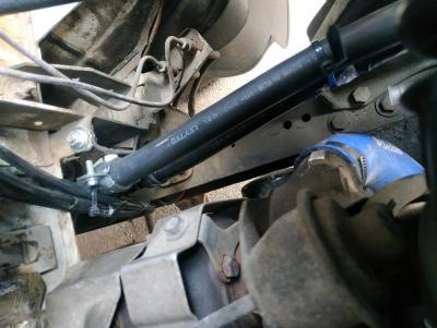

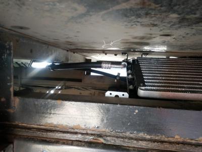

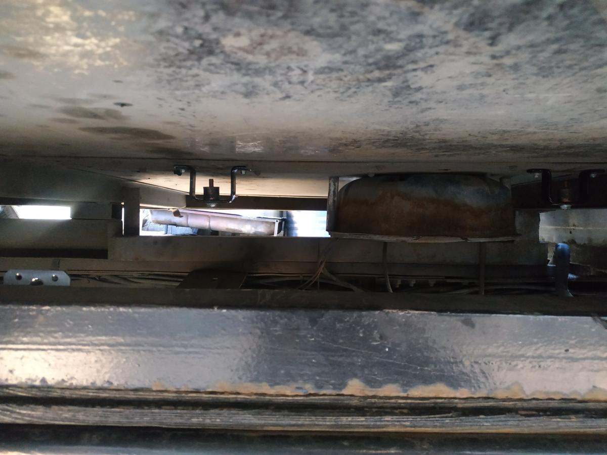

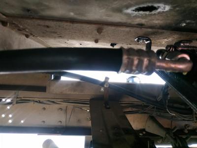

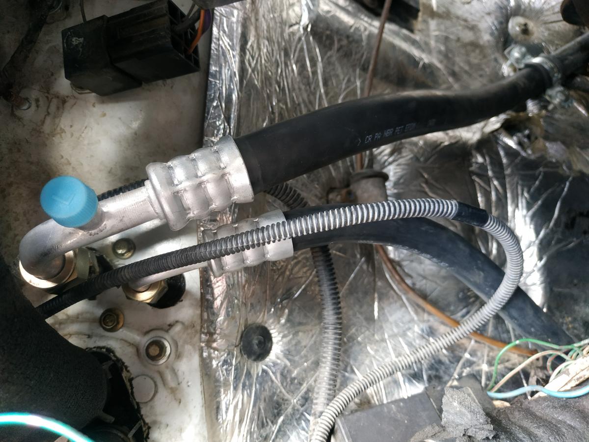

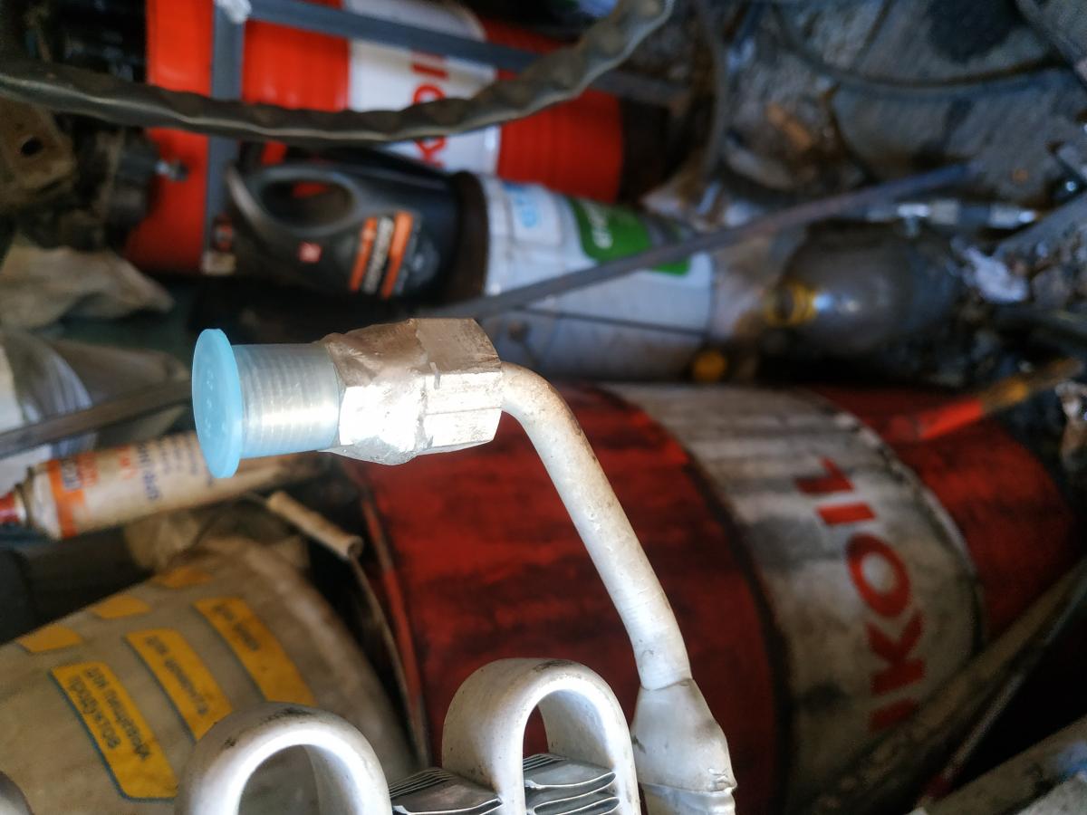

Владимир 23 500 Опубликовано 4 июня, 2019 Продолжение. Фото осушителя на месте.Самое сложное для меня оказалось сварить трубки. А также проложить все эти трубки чтобы ни где не цепляло, терлось и т.д. для крепления шлангов использовал сантехнические кронштейны оцинкованные 35р шт. Шлангов и фитингов накупил на 6500р.Вот так получилось опресовать наконечники. Не хватает одного стаканчика на трубку от компрессора. Сейчас докупил, надо обжать. Далее отвакумировать и провода прокинуть. 3 Поделиться сообщением Ссылка на сообщение Поделиться на другие сайты

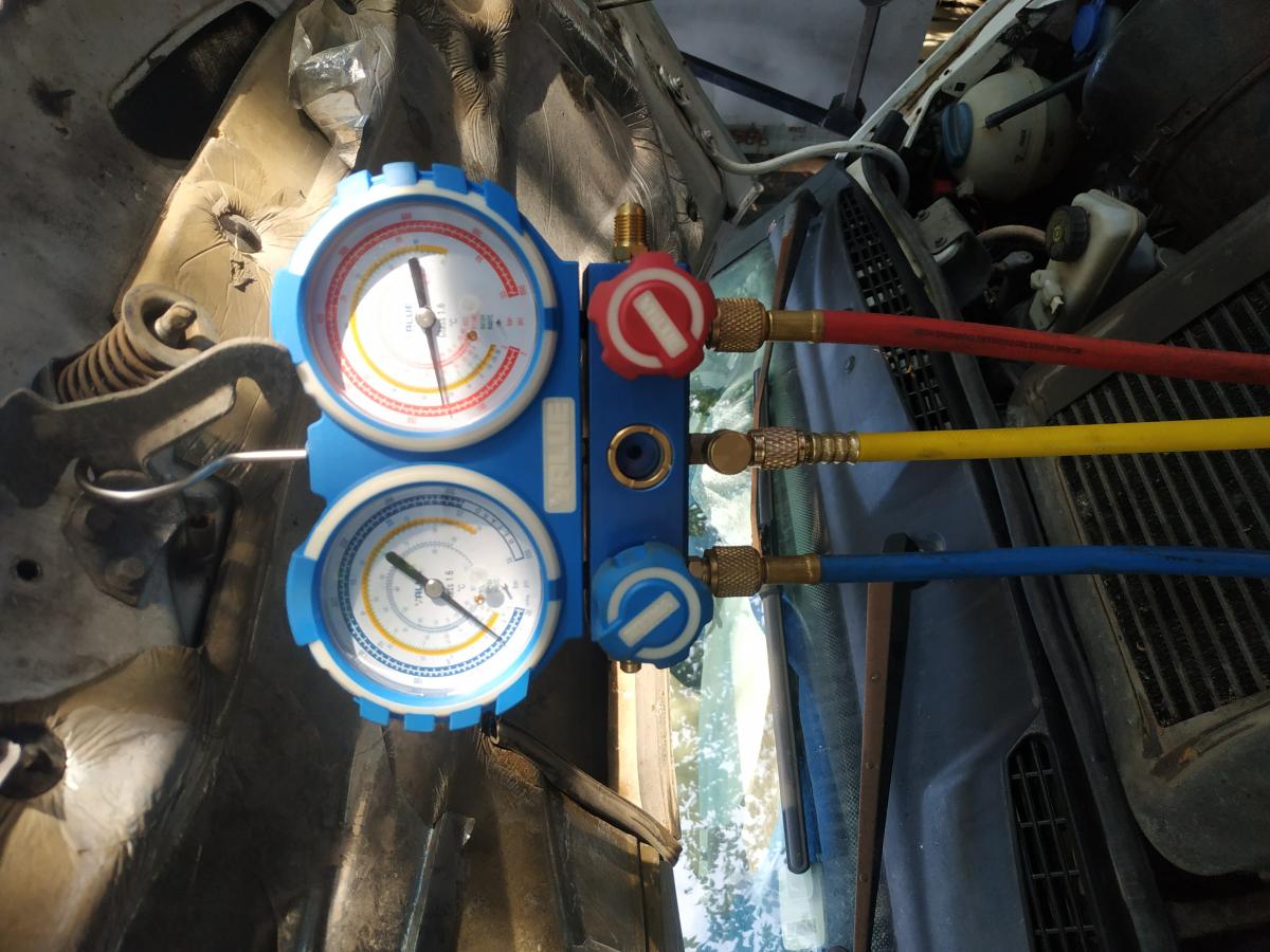

Владимир 23 500 Опубликовано 6 июня, 2019 Ну вот вроде и все. Правда без шероховатостей не обошлось. Еще позавчера при вакумации, когда отсоединил шланг от порта низкого давления, понял что золотник не держит. Подумал может не затянут, так как фитинг новый. Купил ключ, подтянуть не получилось, поменял на другой (выкрутил со старого тойотовского шланга), ну дунул туда полкило фреона. Оказалось он опять не держит. Короче китайсы не доделали немного. Сравнил со старым, там до резьбы золотника примерно 5-6мм отверстие где должна находится резинка золотника, а на новом всего 2 мм и резинка до него не доходит. Диаметр 6.3мм, открыл подачу газа через порт высокого давления, а сам сверлом немного углубил. Стружку всю выдувало. Все собрал, отвакумировал, фреон кончился( пол кило пришлось стравить). Помчался на велике за балконом, привез, заправил. Вроде всё работает, завтра в Ростов поеду, испытаю. 4 Поделиться сообщением Ссылка на сообщение Поделиться на другие сайты
