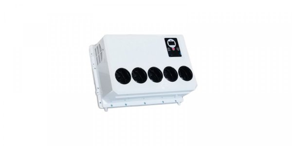

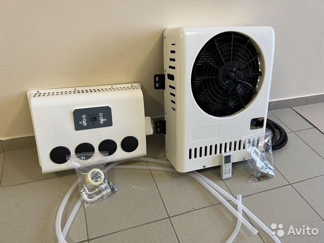

ZAN57 3 550 Опубликовано 18 июля, 2022 Появилось в продаже много такого инверторного типа, с автономным испарителем. Кто нибудь сталкивался? Прямо красиво расписывают. Крышный (моноблок или конденсор на крышу) однозначно не хочу- год назад писал о проблемах... Но есть и рамный, передний конденсор. Потребляемая мощность 850-900вт (у АС-2600), охлаждаемая мощность 2600вт. Достоинство что компрессор лепить на ДВС не нужно, он электрический и уже сблокирован с двигателем внутри конденсора. Размер испарителя не маленький- 330*165*480 или 330*150*500, но на лоб изнутри в принципе влезет, или за спинку штурманского кресла (в 3221 8 мест), или на заднюю стенку (3302, 2705, 2752). Конечно мощность не слабая- 60-80А, но терпимо. Причем и на стоянке может работать минут 10-20 если есть доп АКБ. 12/24в. Продается по РФ от 37 до 45тр. Вот установка как всегда- есть в КК, НиНо, Самара... в Че как всегда нет... https://www.avito.ru/samara/zapchasti_i_aksessuary/konditsioner_na_gazel_ot_prikurivatelya_12v._26kvt_2417124175 Поделиться сообщением Ссылка на сообщение Поделиться на другие сайты
L2140 1 835 Опубликовано 18 июля, 2022 3 минуты назад, ZAN57 сказал: Появилось в продаже много такого инверторного типа, с автономным испарителем. Кто нибудь сталкивался? Прямо красиво расписывают. Крышный (моноблок или конденсор на крышу) однозначно не хочу- год назад писал о проблемах... Но есть и рамный, передний конденсор. Потребляемая мощность 850-900вт (у АС-2600), охлаждаемая мощность 2600вт. Достоинство что компрессор лепить на ДВС не нужно, он электрический и уже сблокирован с двигателем внутри конденсора. Размер испарителя не маленький- 330*165*480 или 330*150*500, но на лоб изнутри в принципе влезет, или за спинку штурманского кресла (в 3221 8 мест), или на заднюю стенку (3302, 2705, 2752). Конечно мощность не слабая- 60-80А, но терпимо. Причем и на стоянке может работать минут 10-20 если есть доп АКБ. 12/24в. Продается по РФ от 37 до 45тр. Вот установка как всегда- есть в КК, НиНо, Самара... в Че как всегда нет... https://www.avito.ru/samara/zapchasti_i_aksessuary/konditsioner_na_gazel_ot_prikurivatelya_12v._26kvt_2417124175 это "стояночный" кондиционер для большегрузов,автобусов,домов. Направление воздушных потоков от переда назад при движении маленького авто, с установленным сзади внутренним блоком, не позволит эффективно проводить охлаждение, осушение воздуха. Поделиться сообщением Ссылка на сообщение Поделиться на другие сайты
ZAN57 3 550 Опубликовано 18 июля, 2022 30 минут назад, L2140 сказал: это "стояночный" кондиционер для большегрузов,автобусов,домов. Направление воздушных потоков от переда назад при движении маленького авто, с установленным сзади внутренним блоком, не позволит эффективно проводить охлаждение, осушение воздуха. А почему сзади? Я видел внутренний блок над лобовым. Как вариант- в 3221 8 мест вполне умещается за спинкой штурманского кресла. Конечно и моноблок бы подошел, но вариант толкать в люк не ахти- снизу салон перегораживается, брюхо висит 170-200мм. сверху горб заметный для ГАИ, высотой до 200мм. Вариант сдвинуть назад- уже лучше, но тогда надо крышу резать, а это опять разрешение ГАИ. Поделиться сообщением Ссылка на сообщение Поделиться на другие сайты
L2140 1 835 Опубликовано 18 июля, 2022 1 час назад, ZAN57 сказал: А почему сзади? исходя ИЗ ДхШхВ его не поставить спереди не ущемив пространство 1 час назад, ZAN57 сказал: вполне умещается за спинкой штурманского кресла и ? куда дует? в зад или по каналам, опять же ущемляющим пространство, вперёд. Поделиться сообщением Ссылка на сообщение Поделиться на другие сайты

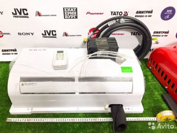

ZAN57 3 550 Опубликовано 19 июля, 2022 (изменено) 18 часов назад, L2140 сказал: исходя ИЗ ДхШхВ его не поставить спереди не ущемив пространство и ? куда дует? в зад или по каналам, опять же ущемляющим пространство, вперёд. У нас на служебной Газели 3221, один в один как моя, но свежее 2014гв, евро-4, стоял прямо из автосалона столик, шкафчик, лампа над столом на ножке цапля и автономный испаритель кондея, , как в скорых, типа сплит- системы. Он за спиной штурмана и стоял, тупо прикручены к полу 2 стойки из профиля, он к ним и крепился (был вертикального типа, где- то 45см шириной, 35 высотой, 9 толщиной). При сильно откинутой спинке штурмана, она упиралась в испаритель. Но у него были 4 выходные поворотные и запирающиеся форсунки- ракушки, типа ямы суфлера, поток реально разворачивали на 90гр. в максимальном положении, могли и прямо перед собой, и на любой угол. И каждую можно было крутить еще и куда хочешь вокруг горизонтальной оси- хоть в потолок, хоть в пол, хоть в бока. Чаще всего и делали в потолок, все 4 под разными углами. Довольно прилично расходилось по салону. Но иногда направляли на себя экстремалы со 2го и 3го ряда, в сильную жару. Название не могу вспомнить, начиналось на Lib…. Газель наши тогда продавали в возрасте 3 года, но с пробегом уже под 800ткм, и за почти 700тыр, у меня уже тогда моя была, брал за 320тыр... разница ощутимая. Просил сбросить цену до 500, я бы поменял свою на неё, в принципе нравилась... ни фига. Так и стояла в отстойнике года полтора, изредка на ней выезжали, когда новая такая же или соболь дурили. Потом таки продали что то за 500 вроде. Ну мне с неё хоть снятое ГБО полный комплект достался... Я просил сдернуть кондиционера комплект и купить... ни фига... Я бы себе вполне так и поставил, проверено. У меня на полу, за спинкой штурмана, на пьедестале кухонная зона. А туда куда можно поставить, телик обычно вешаю, прямо за подголовники. По размеру телик то не меньше. Если на то пошло, аккуратными гофрами можно от этих сопел и вперед - в потолок завернуть пару штук гофрой или пластиком, аккуратно. В той Газели был компрессорный вариант, а сейчас можно электрический поставить с внешним блоком, благо появилось в продаже много разных. Хочется услышать от того, кто попробовал электрический, нагрузка конечно не слабая. Изменено 19 июля, 2022 пользователем ZAN57 1 Поделиться сообщением Ссылка на сообщение Поделиться на другие сайты

lostmedia 360 Опубликовано 19 июля, 2022 3 часа назад, ZAN57 сказал: автономный испаритель кондея, , Такой? https://www.avito.ru/volgograd/zapchasti_i_aksessuary/konditsioner_na_gazel_2492625818?utm_campaign=native&utm_medium=item_page_android&utm_source=soc_sharing Поделиться сообщением Ссылка на сообщение Поделиться на другие сайты

Pancho 261 Опубликовано 10 марта, 2024 (изменено) https://ozon.ru/t/XG526By кто-нибудь опробовал? Изменено 10 марта, 2024 пользователем Pancho Поделиться сообщением Ссылка на сообщение Поделиться на другие сайты
Samarin 248 Опубликовано 10 марта, 2024 Аккумулятор высаживает быстро .На Ютубе отзыв есть . 1 Поделиться сообщением Ссылка на сообщение Поделиться на другие сайты
PanDiman 1 910 Опубликовано 10 марта, 2024 4 минуты назад, Samarin сказал: Аккумулятор высаживает быстро .На Ютубе отзыв есть . а на ходу он разве не работает ? Поделиться сообщением Ссылка на сообщение Поделиться на другие сайты
jeka1981 502 Опубликовано 10 марта, 2024 1 час назад, PanDiman сказал: а на ходу он разве не работает работает. но генератор в тонусе держит .знакомый что то подобное поставил. с его слов.на месте нормально холодит. но на ходу одет приток через отопитель свежего горячего воздуха .сводит на нет работу кондера Поделиться сообщением Ссылка на сообщение Поделиться на другие сайты

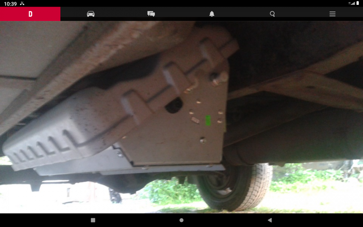

valemat 1 919 Опубликовано 27 июня, 2025 Не слышал, но сегодня увидел. Сфоткал что успел. Поделиться сообщением Ссылка на сообщение Поделиться на другие сайты
