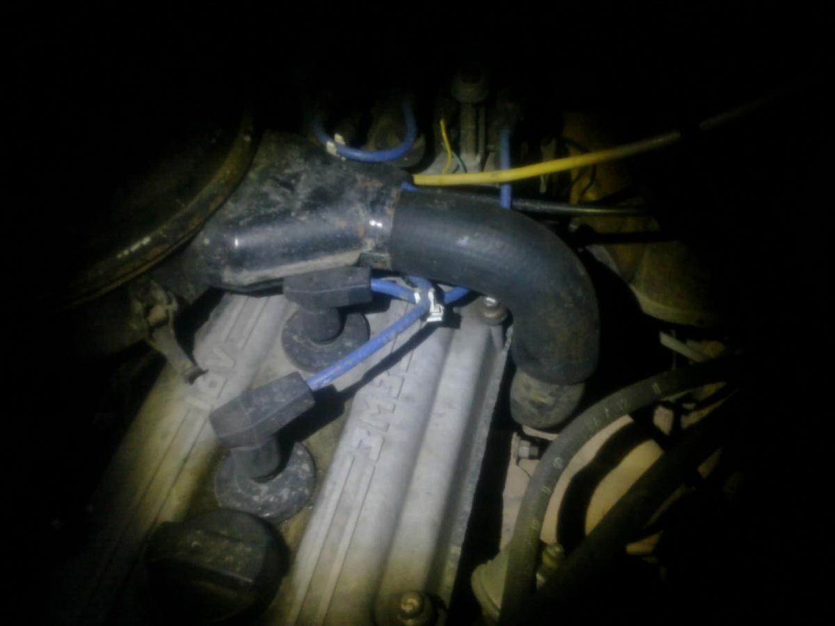

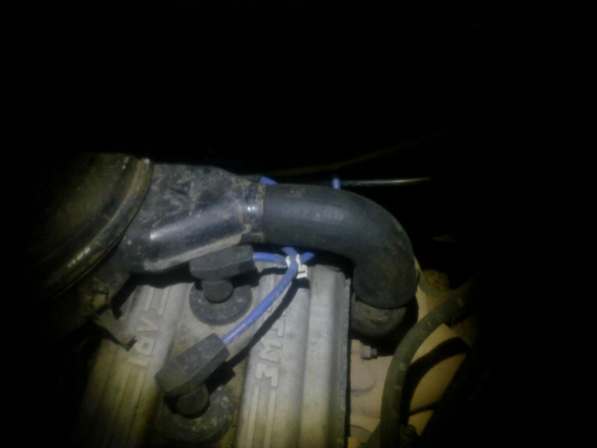

шурик 459 1 Опубликовано 8 января, 2015 я избавился от конденсата вот таким способом 1 Поделиться сообщением Ссылка на сообщение Поделиться на другие сайты
MetalVoice 75 Опубликовано 8 января, 2015 я избавился от конденсата вот таким способом Рекомендую отрезать рёбра которые лежат на свечных наконечниках Поделиться сообщением Ссылка на сообщение Поделиться на другие сайты
shkiper 281 Опубликовано 8 января, 2015 я избавился от конденсата вот таким способом я сделал так-же, потому как жаровню выламывает (года не живет)-закалебался их менять каждый год. Поделиться сообщением Ссылка на сообщение Поделиться на другие сайты
шурик 459 1 Опубликовано 8 января, 2015 вот рёбра воздухана действительно мешают,подумаю насчёт отрезать,а жаровня не помогает при -25 Поделиться сообщением Ссылка на сообщение Поделиться на другие сайты
MetalVoice 75 Опубликовано 8 января, 2015 вот рёбра воздухана действительно мешают,подумаю насчёт отрезать,а жаровня не помогает при -25Проставку между карбюратором и впускным коллектором, желательно иметь алюминиевую, так же провести ревизию подогрева впускного коллектора, "законопатить" отверстия вентиляции в моторном отсеке. Поделиться сообщением Ссылка на сообщение Поделиться на другие сайты
