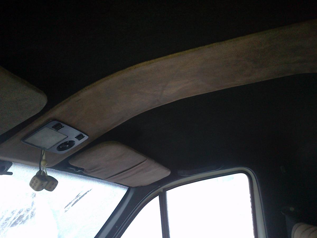

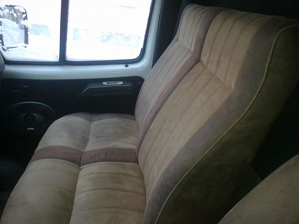

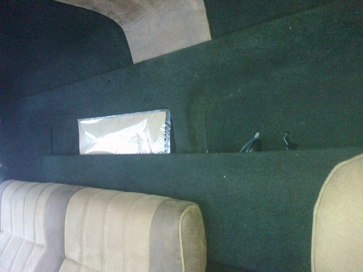

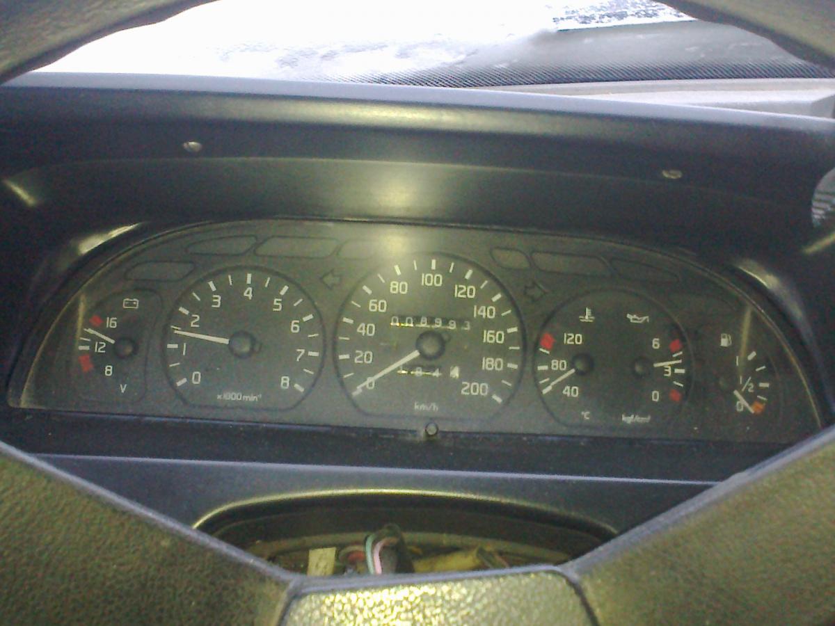

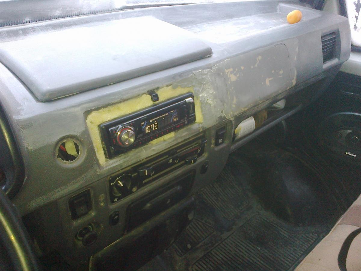

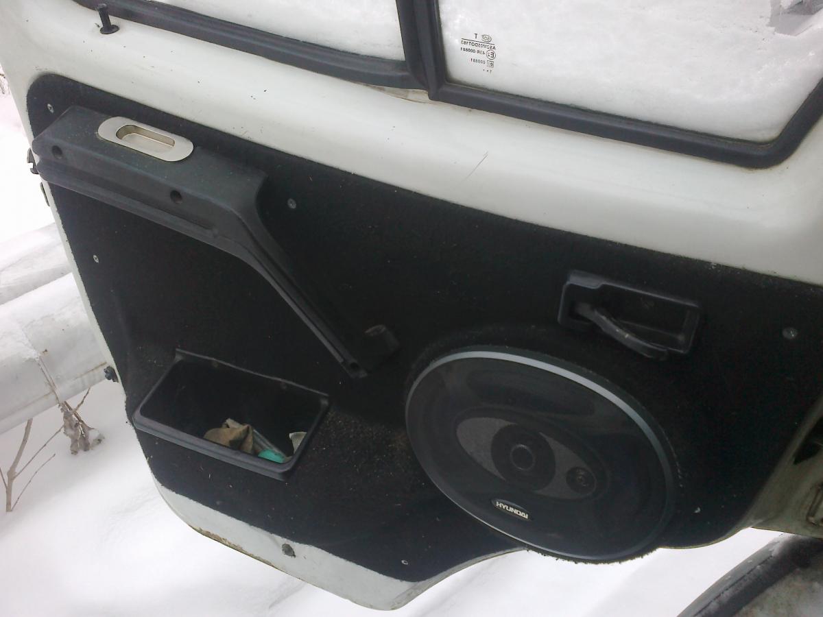

terror74 0 Опубликовано 12 апреля, 2013 Всем привет вот что я сотворил и собираюсь творить ) Поделиться сообщением Ссылка на сообщение Поделиться на другие сайты
Гагарин 2 008 Опубликовано 12 апреля, 2013 карман вместо окон задних понравился, можно подробнее?как делал? Поделиться сообщением Ссылка на сообщение Поделиться на другие сайты
Alex030569 6 616 Опубликовано 12 апреля, 2013 Всем привет вот что я сотворил и собираюсь творить ) [url=https://www.gazelleclub.ru/forum/public/style_images/master/attachicon.gif]https://www.gazelleclub.ru/forum/public/style_images/master/attachicon.gif[/url] 06032013048.jpg [url=https://www.gazelleclub.ru/forum/public/style_images/master/attachicon.gif]https://www.gazelleclub.ru/forum/public/style_images/master/attachicon.gif[/url] 06032013049.jpg [url=https://www.gazelleclub.ru/forum/public/style_images/master/attachicon.gif]https://www.gazelleclub.ru/forum/public/style_images/master/attachicon.gif[/url] 06032013050.jpg [url=https://www.gazelleclub.ru/forum/public/style_images/master/attachicon.gif]https://www.gazelleclub.ru/forum/public/style_images/master/attachicon.gif[/url] 06032013052.jpg [url=https://www.gazelleclub.ru/forum/public/style_images/master/attachicon.gif]https://www.gazelleclub.ru/forum/public/style_images/master/attachicon.gif[/url] 06032013053.jpg [url=https://www.gazelleclub.ru/forum/public/style_images/master/attachicon.gif]https://www.gazelleclub.ru/forum/public/style_images/master/attachicon.gif[/url] 06032013054.jpgКармашки прикольные,а вот динамик в дверях наверняка мешает,пассажиры очень любят такие вещи по пинать. Поделиться сообщением Ссылка на сообщение Поделиться на другие сайты

terror74 0 Опубликовано 12 апреля, 2013 Всё просто тебе понадобится (2) квадрата двп в размер окон и (1) 21см- 136см, карпет. Двумя кусочками двп закрываем отверстия под окнапристреливал степлером мебельным, а третий загибай и фиксируй степлером покраям и в середине в низ нужно вырезать дсп по загибу так чтобы можно быловставить во внутрь кармана и зафексировать скобой это будит дно кармашков с каркасом закончено.Осталось обтянуть карпетом карман вместо окон задних понравился, можно подробнее?как делал? Поделиться сообщением Ссылка на сообщение Поделиться на другие сайты
Гагарин 2 008 Опубликовано 12 апреля, 2013 понял спс! Поделиться сообщением Ссылка на сообщение Поделиться на другие сайты
