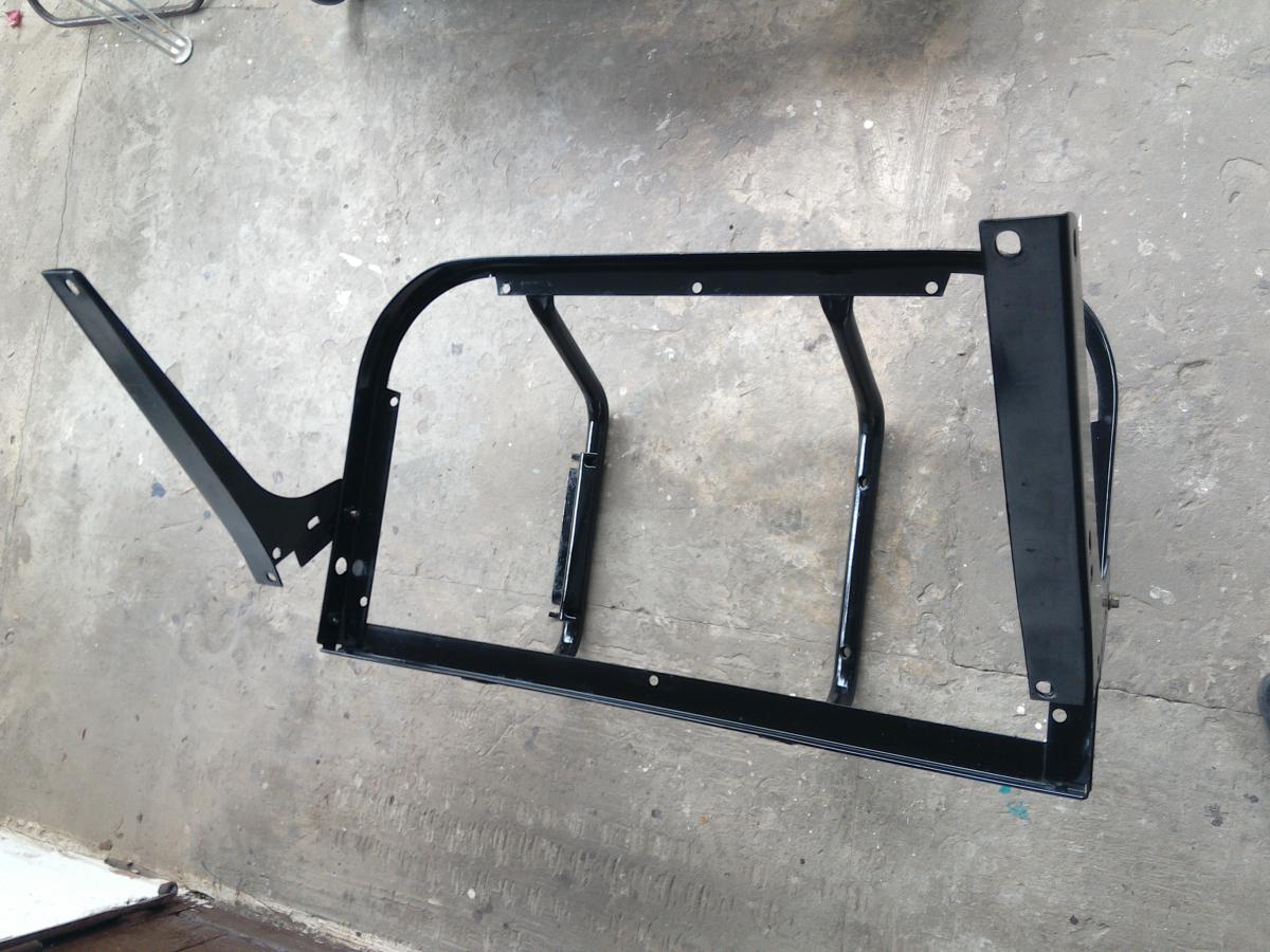

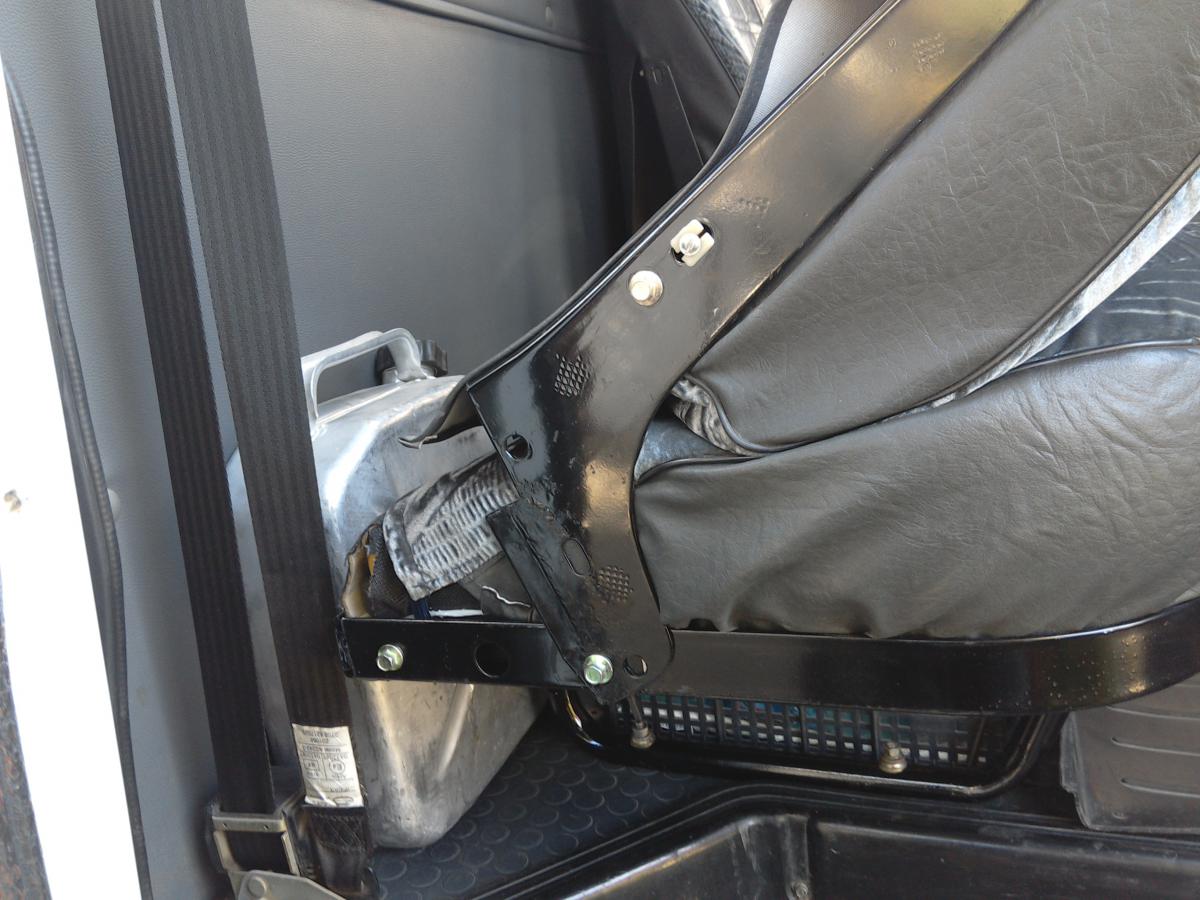

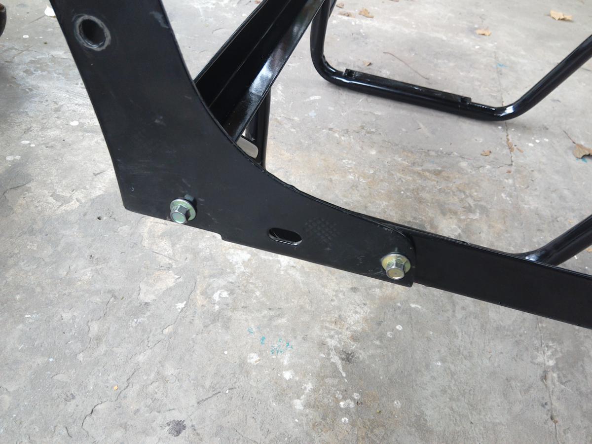

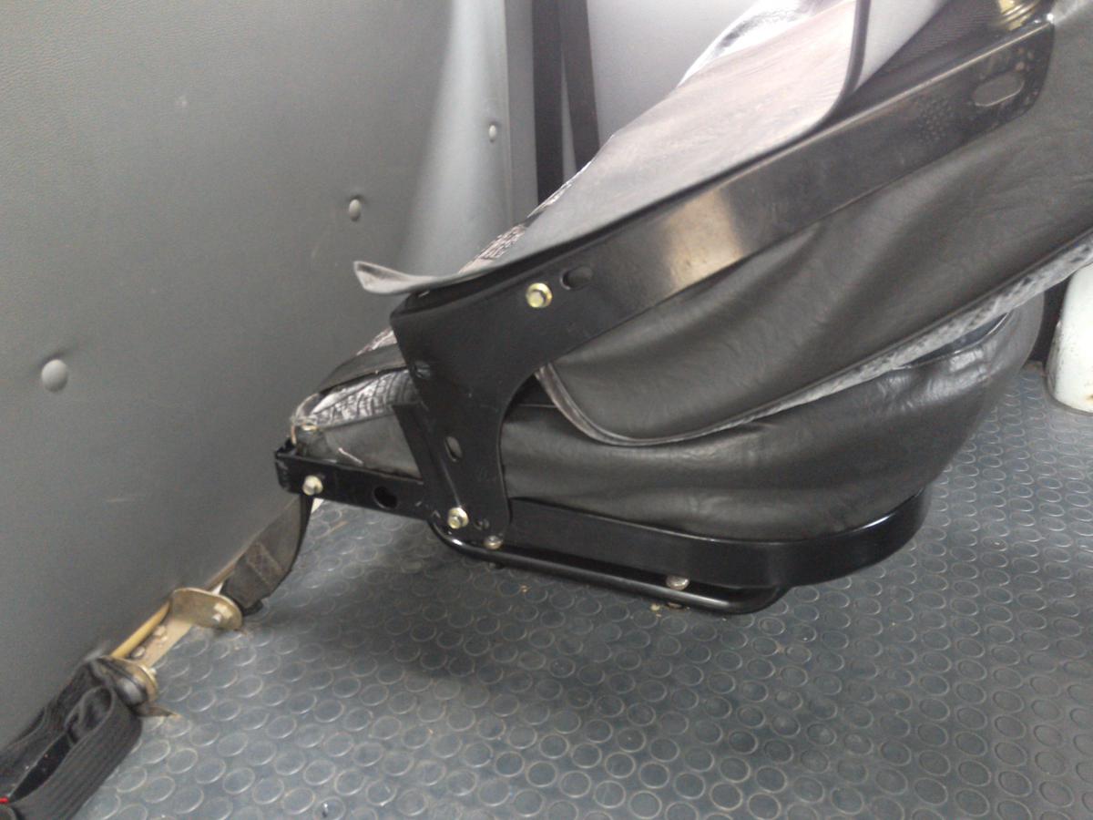

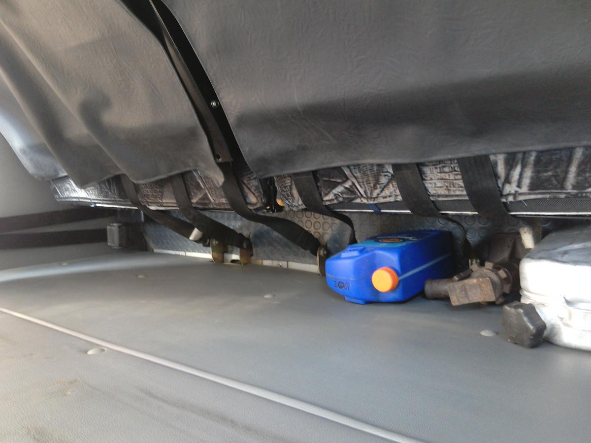

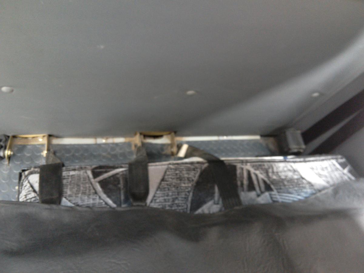

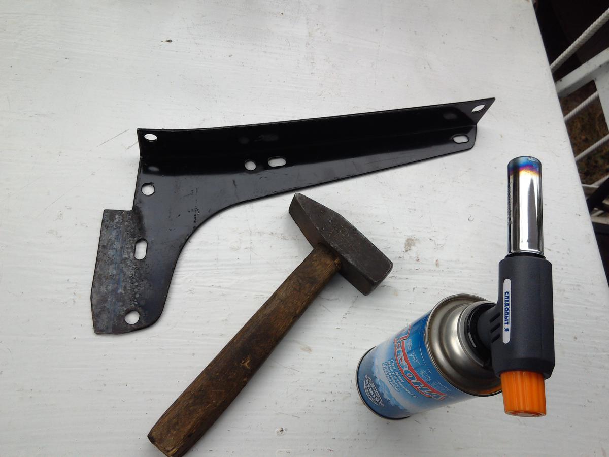

german 1 062 Опубликовано 4 октября, 2015 (изменено) Немного моего тюнинга. В Комби свободного места как на подводной лодке. Но места свободные есть и их надо использовать во всю, так как комфорт в дороге ничем не заменишь. Вариант такой, за вторым рядом сидений места предостаточно, но что бы что то там разместить нужно постараться, а так как цирковые акробатические номера не для меня, решил сей момент просто технически. Снял сидения второго ряда, разобрал и немного видоизменил кронштейны крепления спинок сидений. С помощью газовой гарелки, молотка с наковальней, электродрели и какой то матери за половину светогого дня. Теперь не нужно заморачивать что то разместить в нише между сидений и стенкой. К примеру легко умещается 10лит. канистра с запасом воды, домкрат, канистра с маслом, пакет с ремонтной робой и т.д. и т.п, разного рода шмурдяк, это все к примеру так сказать. Кому чего необходимо, и кто на что способен. На сегодня сей вариант испытан в своей личной автопрактике, вообщем не навязываю а, рекомендую. следует заменить родные болтики на более качественные, в моем случае какието мягкие они, затягивать по своему усматрению, и желательно законтрить гаечкой, и в последствии при неоднократном использовании не будут откручиваться. Диаметр болтиков на восемь, вполне достаточно для прочности. Сидения можно модернезировать как одно, так и второе кому как вообщем. Кронштейны подгоняются каждый индивидуально, отверствия сверлятся ниже того родного, благо расстояние позволяет примерно на 15 - 20 мм. Угол кронштейна прогревать докрасна желательно, разгибать легче и аккуратнее работа выглядит. А в заключении баллончик автоэмали черной глянцевой краски за 180 р. Спинка сидения будет на пару санциметров выше, но это не кретично. В места соединения болтиков по капле масла или несколько граммов смазки, задиров не будет. Сопротивления откидного варианта кто как болты затянет. В пути при резком торможении ни одно из сидений не складывалось, пассажиры постоянные переделки не заметели. Вообщем как то так. Изменено 4 октября, 2015 пользователем german 13 Поделиться сообщением Ссылка на сообщение Поделиться на другие сайты
GRAF 101 Опубликовано 4 октября, 2015 у следует заменить родные болтики на более качественные, в моем случае какието мягкие они, затягивать по своему усматрению, и желательно законтрить гаечкой, и в последствии при неоднократном использовании не будут откручиваться. Идея и воплощение супер. Всё по русски - максимум эффекта при минимуме вложений!!! Единственно я бы предложил усовершенствовать: затягивать не напрямую болтом а в наружнем кронштейне рассверлить отверстие побольше и поставить втулку. Тогда ось качания спинки будет вращаться на втулке и роль болта ничтожна. Поделиться сообщением Ссылка на сообщение Поделиться на другие сайты
85rin85 146 Опубликовано 30 октября, 2015 (изменено) https://fotki.yandex.ru/next/users/tlekoff-rinat/album/490812/view/1756286https://fotki.yandex.ru/next/users/tlekoff-rinat/album/490812/view/1756286шторкаФотографии в альбоме «Неразобранное», автор tlekoff.rinat на Яндекс.Фотках https://fotki.yandex.ru/next/users/tlekoff-rinat/album/490812/view/1756286шторкаФотографии в альбоме «Неразобранное», автор tlekoff.rinat на Яндекс.Фотках Фотографии в альбоме «Неразобранное», автор tlekoff.rinat на Яндекс.Фотках Изменено 30 октября, 2015 пользователем 85rin85 Поделиться сообщением Ссылка на сообщение Поделиться на другие сайты
barbos 80 Опубликовано 30 октября, 2015 german, переделка сидений нравится, можно сказать реализовал мою давнюю мечту, но фиксацию спинок в вертикальном положении я бы сделал. Не дай бог авария, из-за сложившейся спинки может что-то и прилететь. Поделиться сообщением Ссылка на сообщение Поделиться на другие сайты
german 1 062 Опубликовано 31 октября, 2015 Аварии бывают разные, тяжести последствий никогда не предсказуемы. Смотря что за сидение будет напихано. Если к примеру пакет с робой по ремонту, одеяло с подушкой, или что то наподобие. Полагаю ничего страшного не произойдет. Инструмент располагается обычно в ящике отдельно. Кто на что способен, так что дерзайте. Поделиться сообщением Ссылка на сообщение Поделиться на другие сайты

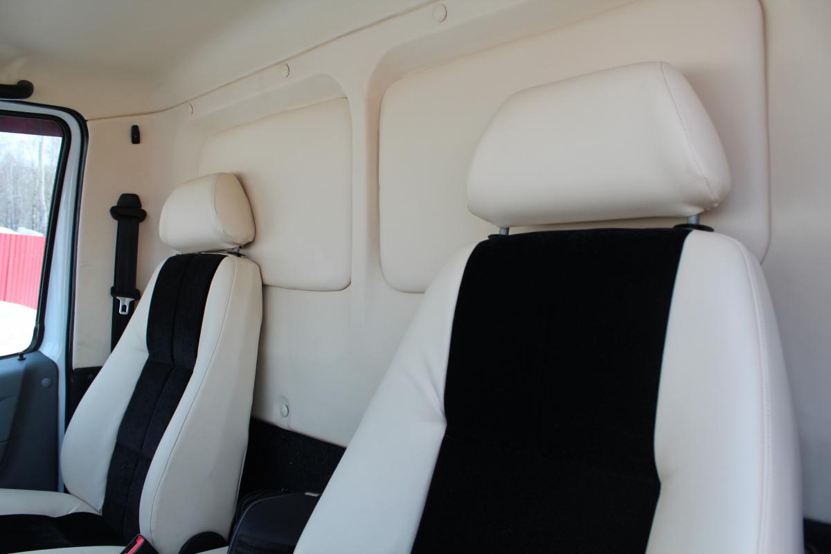

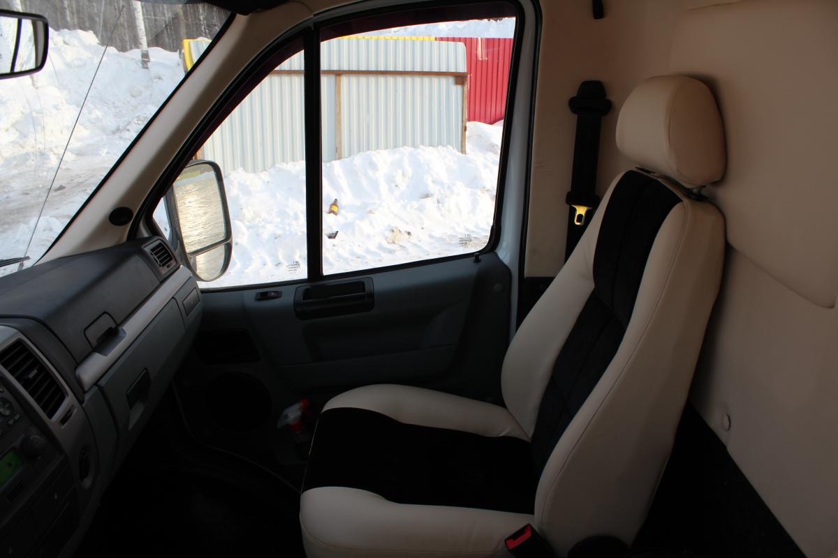

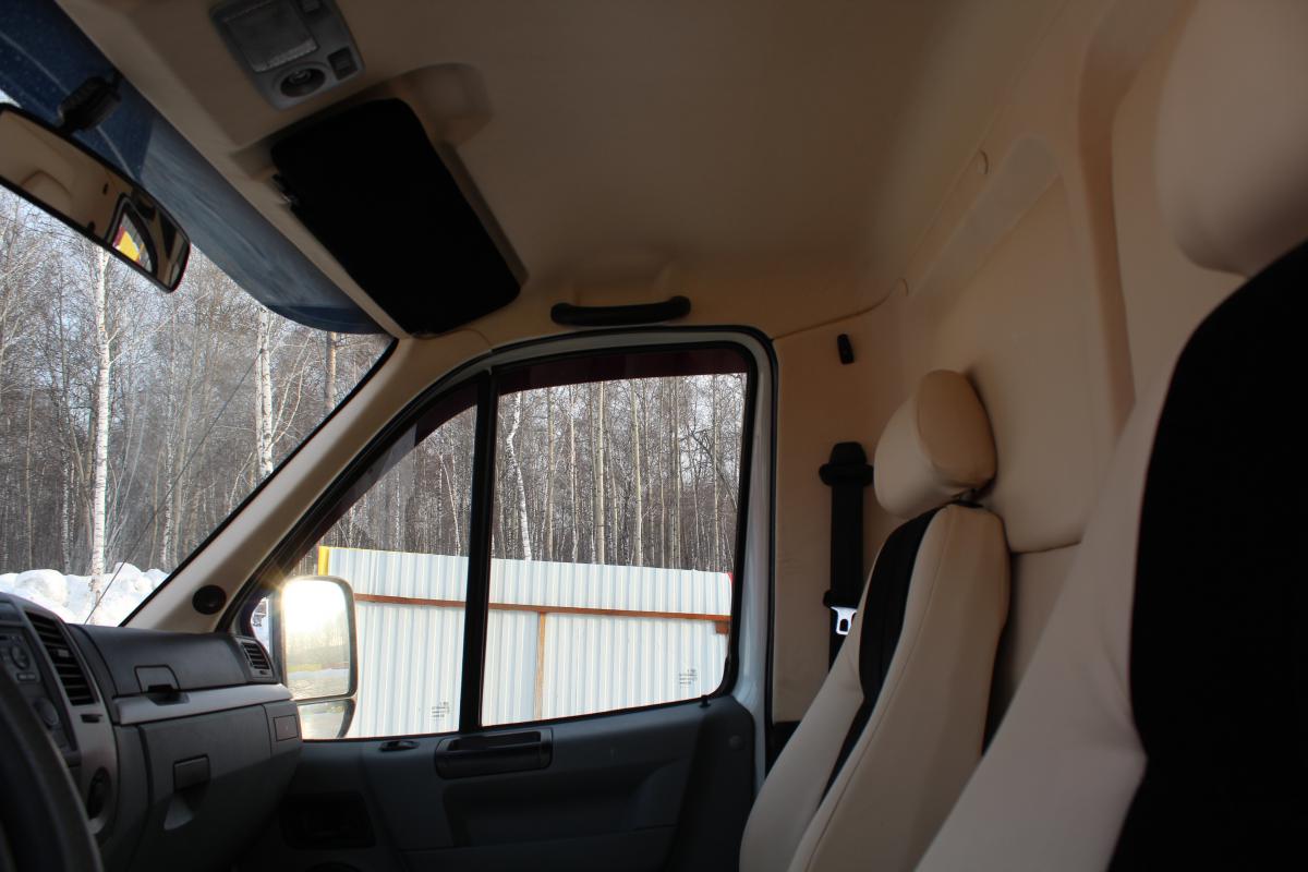

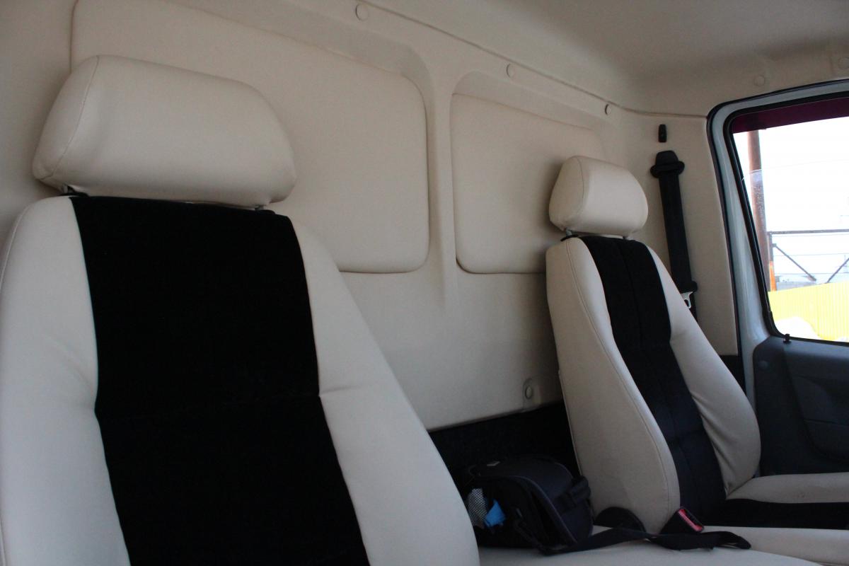

S-Alex300 40 Опубликовано 25 февраля, 2016 Закину немного своих фото. 7 Поделиться сообщением Ссылка на сообщение Поделиться на другие сайты
рустам 72 35 Опубликовано 25 февраля, 2016 У меня пассажирское сиденье на эл приводе .Белый салон красиво но мне не вариант двое ребетишек и клиенты попадаются такие за..цы Поделиться сообщением Ссылка на сообщение Поделиться на другие сайты
S-Alex300 40 Опубликовано 25 февраля, 2016 У меня пассажирское сиденье на эл приводе .Белый салон красиво но мне не вариант двое ребетишек и клиенты попадаются такие за...цыУ меня тоже двое детей, клиентов не вожу. Поделиться сообщением Ссылка на сообщение Поделиться на другие сайты
Джейзел 278 Опубликовано 25 февраля, 2016 S-Alex300, а чем обтянут салон? Поделиться сообщением Ссылка на сообщение Поделиться на другие сайты
S-Alex300 40 Опубликовано 25 февраля, 2016 S-Alex300, а чем обтянут салон? Светлый кожзам и чёрный флок. Поделиться сообщением Ссылка на сообщение Поделиться на другие сайты
Джейзел 278 Опубликовано 25 февраля, 2016 Вот объясните мне как можно кожзамом обтянуть потолок и чтоб складок небыло, особенно где козырьки. Поделиться сообщением Ссылка на сообщение Поделиться на другие сайты
S-Alex300 40 Опубликовано 25 февраля, 2016 Вот объясните мне как можно кожзамом обтянуть потолок и чтоб складок небыло, особенно где козырьки.Клей обувной)) Поделиться сообщением Ссылка на сообщение Поделиться на другие сайты
Джейзел 278 Опубликовано 25 февраля, 2016 ну он же не тянется, как без морщинок? Поделиться сообщением Ссылка на сообщение Поделиться на другие сайты
S-Alex300 40 Опубликовано 25 февраля, 2016 ну он же не тянется, как без морщинок?Этот тянется хорошо, но только по диагонали. Поделиться сообщением Ссылка на сообщение Поделиться на другие сайты
