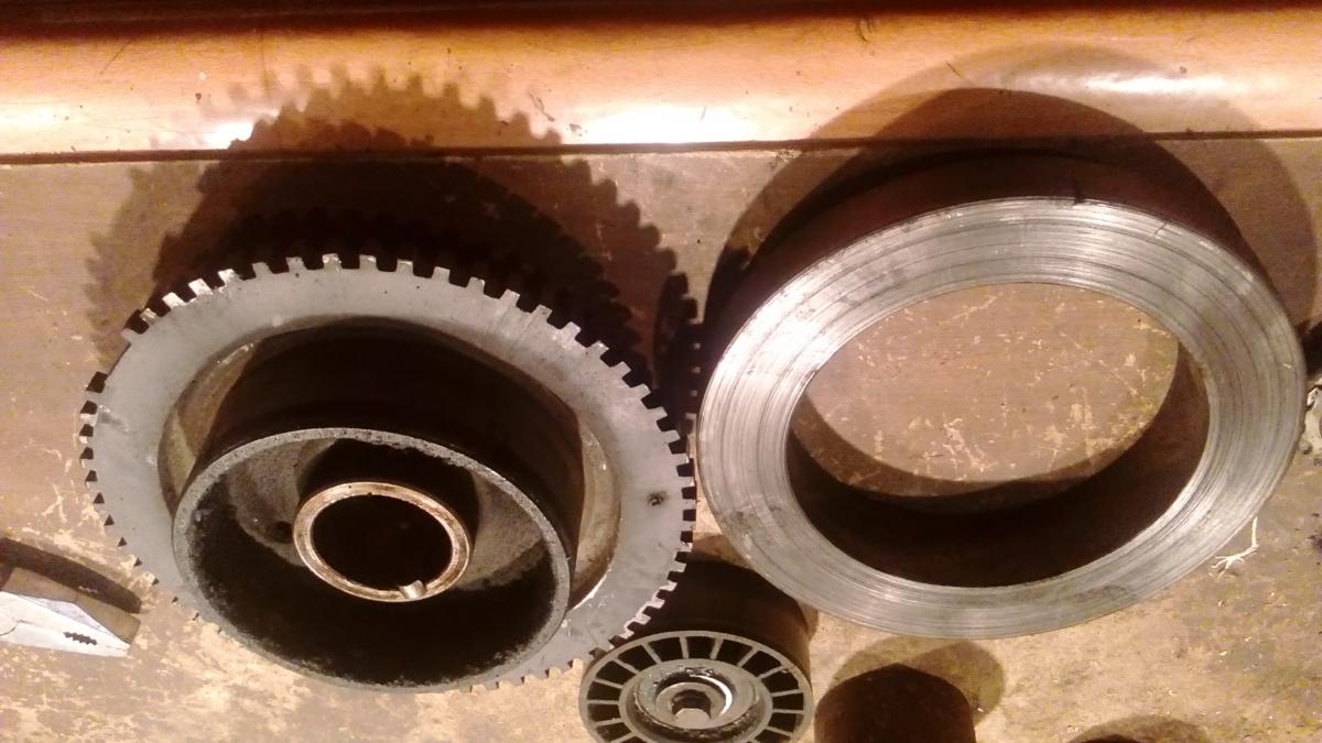

Zavgar 18 Опубликовано 29 января, 2017 Не буду голословен, поимел вот такую проблему с этим демпфером.Будьте внимательны. Поделиться сообщением Ссылка на сообщение Поделиться на другие сайты

Zavgar 18 Опубликовано 30 января, 2017 Скрути его болтами и езди дальшеВопрос не про то как его соединить а про то что теперь надо лобовину менять. Поделиться сообщением Ссылка на сообщение Поделиться на другие сайты
