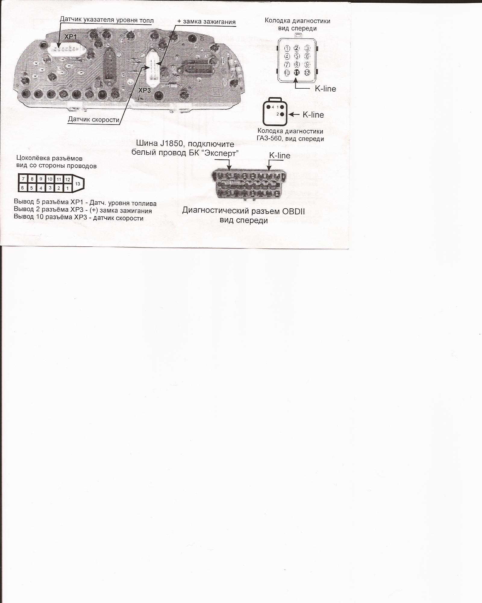

Ильдар... 0 Опубликовано 9 декабря, 2011 Привет форумчанам. У меня вопрос, какие бортовые компьютеры пониают Штайеровский блок управления? Задаю вопрос не ради пустого флуда, а по вот какой причине БК ЭКСПЕРТ, счастливыми обладателями которых являются многие форумчане, у меня почти закончились, а новых повидимому уже небудет (производитель свернул производство) и в связи с этим встаёт насущный вопрос, че теперь ставить то будем? (в моём случае - чего клиентам то предлагать). БК Скат (билжайший аналог Эксперта) непонимает 560-ый, Мультитроник? Может есть у кого компьютеры других производителей, отпишитесь.Вчера купил Эксперт подскажи схему подключения , до этого не стоял никакой,даже представления не имею что к чему. Объяснили где провода идут + и - . Есть отдельно 2 провода на датчики (не нужны он без датчиков).И есть ещё шесть проводов чёрный, зелёный, синий, жёлтый, фиолетовый, белый, сказали в панель приборов. Электрик без схемы не подсоединил, двигатель он первый раз такой видит. Заранее спасибо. Поделиться сообщением Ссылка на сообщение Поделиться на другие сайты

sven34 5 Опубликовано 10 декабря, 2011 Это схема подключения на приборку. Очень хорошая эта штука БК Поделиться сообщением Ссылка на сообщение Поделиться на другие сайты
