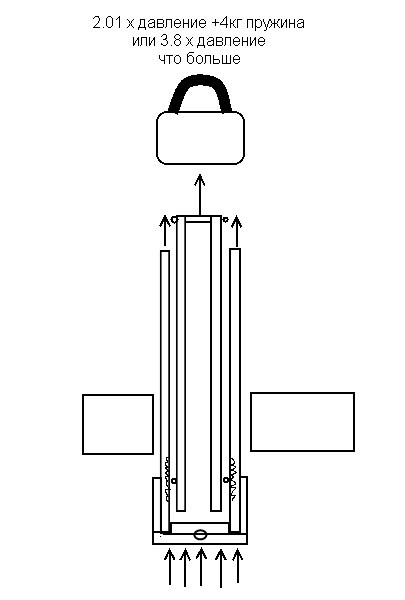

Кедр 1 655 Опубликовано 7 сентября, 2015 15 кг будет давить при 4 очках... На холостых 5 кг ну пружина примерно 4 кг давит сейчас замерил То есть подкидывать Гайку под крышку Натяжитель имеет смысл по любому.. Так как даже при полном почти отсутствие давления пружина подтянется цепь и может удара не будет Поделиться сообщением Ссылка на сообщение Поделиться на другие сайты

rusgg 4 007 Опубликовано 7 сентября, 2015 вотипа гиря сверху Поделиться сообщением Ссылка на сообщение Поделиться на другие сайты
GAZ-2752 1 055 Опубликовано 7 сентября, 2015 вотипа гиря сверху там же стопор на обратное движение, если только стопор не держит, тогда только за счет давления, пружина слабая, пальцами обратно сдавливается.хотя.я наблюдал на своем моторе такое явление, как движение штока гидронатяжителя,(туда-сюда) пока он не наполнился маслом, неисправный гидронатяжитель? Поделиться сообщением Ссылка на сообщение Поделиться на другие сайты
