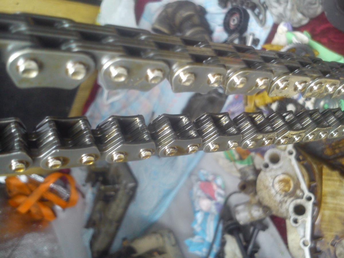

rusgg 4 007 Опубликовано 8 сентября, 2015 (изменено) rusgg,у тебя цепи мощней стояли.имхосами по себе цепи+звезды евро 3 это изношенные цепи до евро 2,или притертые чтоли :)там две стенки...тут четыре. DSC_00131.jpgвэтих цепях одна стенка работает ограничивая перемешение цепи, потерет ее и каюкв двух рядной две Изменено 8 сентября, 2015 пользователем rusgg Поделиться сообщением Ссылка на сообщение Поделиться на другие сайты
GAZ-2752 1 055 Опубликовано 8 сентября, 2015 вэтих цепях одна стенка работает ограничивая перемешение цепи, потерет ее и каюкв двух рядной две у тебя на фото однорядная, с ней сравнение Поделиться сообщением Ссылка на сообщение Поделиться на другие сайты
rusgg 4 007 Опубликовано 8 сентября, 2015 у тебя на фото однорядная, с ней сравнениенижняя двухрядка, там износ больше верхняя однорядная ,цепь и звезды конечно не о чем, но там нету износа и они ходят плохо что цепи евро 3 ни удут с башмаками,тоесть нету коротких цепей,надо укорачивать Поделиться сообщением Ссылка на сообщение Поделиться на другие сайты
