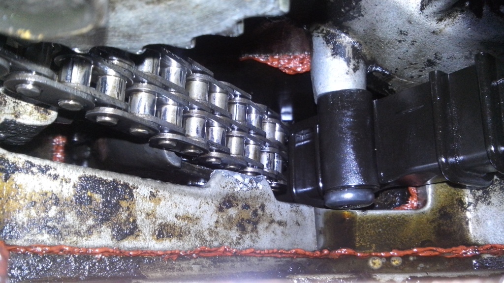

Сергей_С 1 Опубликовано 15 февраля, 2017 (изменено) Доброе время суток.Помогите новичку. Машина приобретена недавно. Снял сегодня крышку ГБЦ.Обнаружил, что верхняя цепь в районе верхнего натяжителя трётся по корпусу (на фото).Что необходимо: замена цепи, замена гидронятяжителя, или что-то другое? Всем заранее спасибо!<script async="" src="/vgttkru/t_filter.js" type="text/javascript"> </script><script async="" src="/vgttkru/t_filter.js" type="text/javascript"> </script> Изменено 15 февраля, 2017 пользователем Сергей_С Поделиться сообщением Ссылка на сообщение Поделиться на другие сайты
rusgg 4 003 Опубликовано 15 февраля, 2017 Не видно фото Укороти цепь Поделиться сообщением Ссылка на сообщение Поделиться на другие сайты
Сергей_С 1 Опубликовано 15 февраля, 2017 Не видно фотоУкороти цепь Загрузил. Если пробовать покачать цепь в этом месте, она достаточно легко двигается по оси звёздочки. Поделиться сообщением Ссылка на сообщение Поделиться на другие сайты
Slavyan 973 Опубликовано 15 февраля, 2017 Загрузил. Если пробовать покачать цепь в этом месте, она достаточно легко двигается по оси звёздочки.Покупал полный комплект грм и меняй, а то развалится где- нибудь по путиЯ бы посоветовал грм прогресс Е3 со звёздами и разрезными шестернями, ну и с транспортиром сразу. Без транспортира не советую собирать грм Поделиться сообщением Ссылка на сообщение Поделиться на другие сайты
rusgg 4 003 Опубликовано 15 февраля, 2017 Загрузил. Если пробовать покачать цепь в этом месте, она достаточно легко двигается по оси звёздочки.убери два звена.Под эти звезды короткие цепи надо ставить видимо на 90 Поделиться сообщением Ссылка на сообщение Поделиться на другие сайты

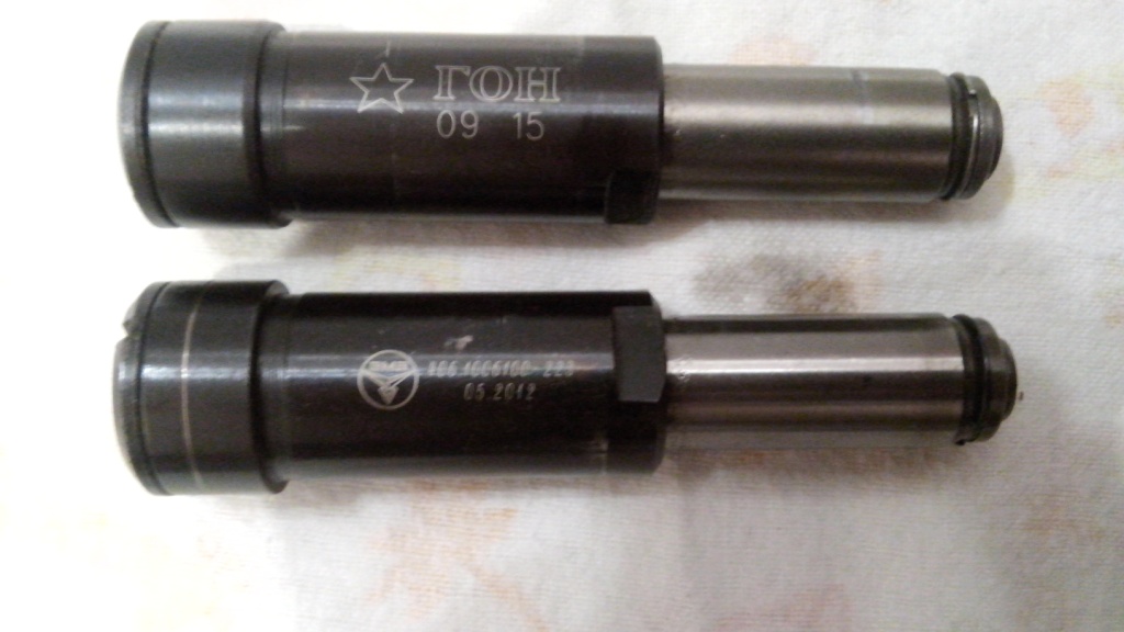

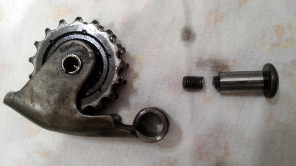

Сергей_С 1 Опубликовано 20 февраля, 2017 Так если лопнул корпус,то болтаться будет как г ..в проруби. ...Так и есть, как в проруби. Только корпус цел, обломана ось звезды натяжителя.Остатки резьбы легко выкрутил отвёрткой. Похоже установили без фиксатора резьбы. В общем, разобрал всё. Два разных натяжителя, верхний ГОН, нижний ЗМЗ.Верхний, похоже не так давно поставили. По выходу штока можно понять, вытянуты цепи или нет? Поделиться сообщением Ссылка на сообщение Поделиться на другие сайты

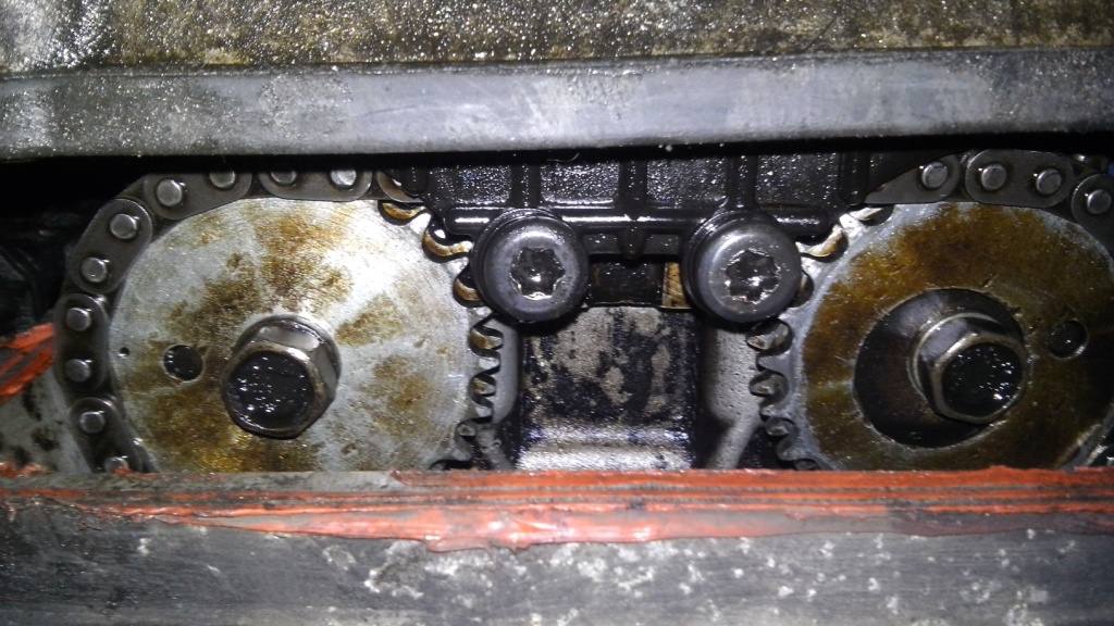

Сергей_С 1 Опубликовано 20 февраля, 2017 Перед снятием шкива колена установил ВМТ, по 15-му зубу. По распредвалам получилось, что метка впускного стоит точно по верхней кромке головы, а вот выпускной выше. Такое ощущение, что на зуб перескочил. Фотки конечно так себе, но общая концепция понятна. Как можно определить износ цепей, надо их менять или рано ещё? Поделиться сообщением Ссылка на сообщение Поделиться на другие сайты
Татарин 7 668 Опубликовано 20 февраля, 2017 Похоже что цепь хлестала.Скинь звёзды с валов,и проверь цепь на предмет хлябания звеньев.Что-то и зубья звёзд острые,побитые. Поделиться сообщением Ссылка на сообщение Поделиться на другие сайты
