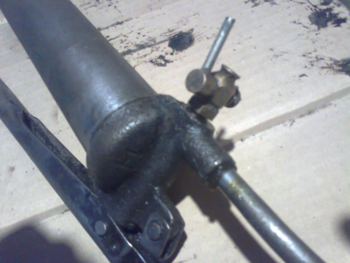

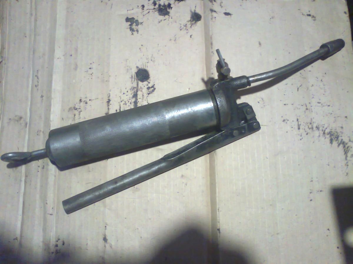

Серёга7 139 Опубликовано 12 апреля, 2019 Ребята шприц новый надо прикупить да так ,чтоб не ошибиться.кто что посоветует?Присоединяюсь к вопросу. Тоже нужен надёжный шприц, чтобы без фокусов в самый неподходящий момент. На данный момент есть не новый советский шприц, но судя по всем у него нет клапана на выходе в трубку. Работать без клапана шприц отказывается. Варианта два: или колхозить клапан, или сразу новый шприц С клапаном всегда разобраться успею, а вот по новому шприцу хотелось бы получить совет бывалых. До этого со шприцами дел почти не имел, подводных камней не знаю. У не многих друзей газелистов, шприцы все старые дедовские. Поделиться сообщением Ссылка на сообщение Поделиться на другие сайты
Татарин 7 306 Опубликовано 12 апреля, 2019 До этого со шприцами дел почти не имел, подводных камней не знаю. У не многих друзей газелистов, шприцы все старые дедовские. Думаешь там что-то сильно изменилось? :DЭто всё то-же плунжерный шприц.Ну добавился клапанок для ручного стравливания воздуха(вместо откручивания пробки),и рычажок для разблокирования штока,что-бы поджимающая пружина сработала.Её раньше с успехом заменяло резиновое кольцо вырезаное из камеры.Вот пожалуй и всё.Ну шлангом ещё комплектуют. Поделиться сообщением Ссылка на сообщение Поделиться на другие сайты

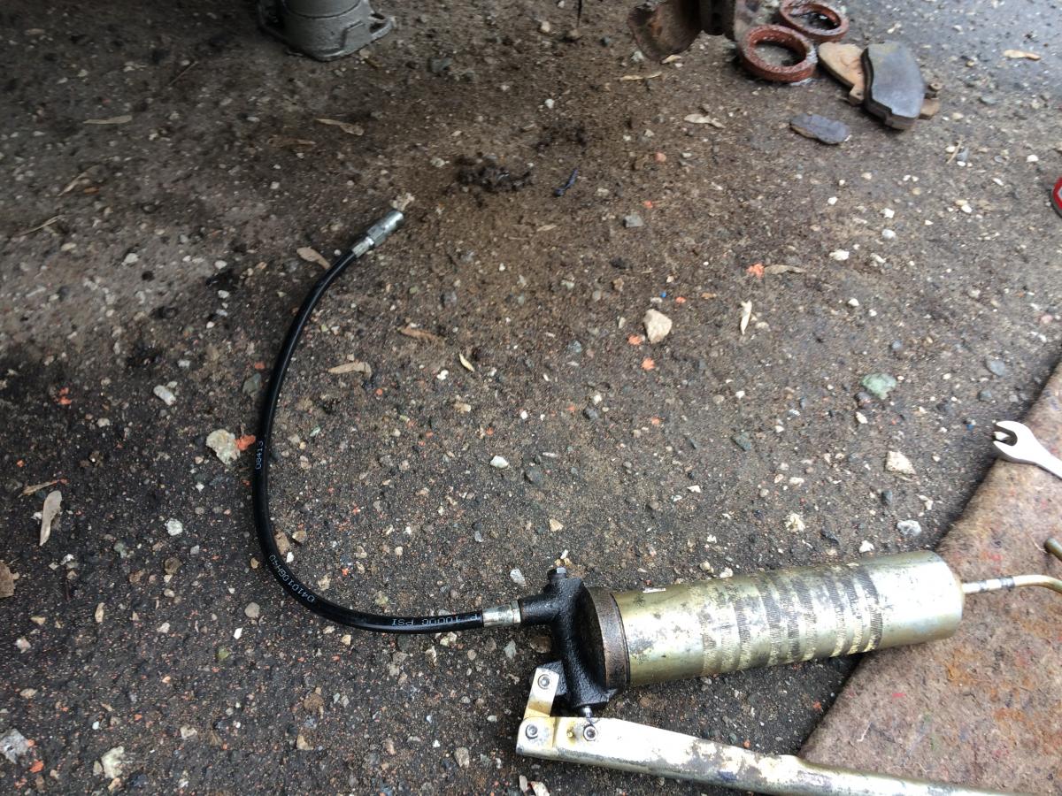

Владимир 23 492 Опубликовано 12 апреля, 2019 Ну в старый шприц тубу не засунешь, + когда его забиваешь нужно стараться чтобы не было воздуха в смазке, а то потом умумукаешься прокачивать, в новых есть пружина которая постоянно давит на смазку, не надо эту кочергу пихать постоянно. Шприцев сейчас штук 5 в наличии, есть пара совдепа, пневмо калибр, пневмо джонисвэй, двух поршневой мастак, и автодело маленький. Джони и мастак купленны в самом конце и работаю только ими. Из недорогих можно взять тот же мастак, только не двух поршневой, как у меня. Ещё спорил с процаваном что если 2 поршня то и усилие на ручке в 2 раза больше, но и объем так же больше, но убедил, сказал все продумано, проф серия для сто. Взял попробовать, так как резьба на Джони и мастаке одинаковая а в джони в комплекте ещё и ручная качалка была. В итоге как и думал качать тяжелее. По итогу от мастака только корпус под тубу остался.Не знаю что можно за 400руб за шприц взять, если только головка нормальная 150-200 руб стоит. Поделиться сообщением Ссылка на сообщение Поделиться на другие сайты
Татарин 7 306 Опубликовано 12 апреля, 2019 Ну в старый шприц тубу не засунешь, + когда его забиваешь нужно стараться чтобы не было воздуха в смазке, а то потом умумукаешься прокачивать, Я-ж и написал про резинку. :D Пробочку, напротив плунжера открутил,и даванул на шток до появления смазки.Пока шток не воткнул в походное положение,всё работает нормально.Три в хозяйстве.С разными смазками.Один, древний СССР. Поделиться сообщением Ссылка на сообщение Поделиться на другие сайты

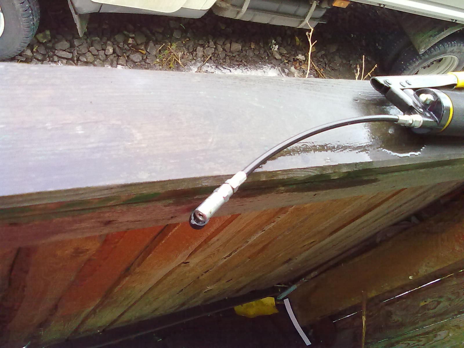

Toyota007 2 888 Опубликовано 12 апреля, 2019 (изменено) Вот такой отечественный покупал у нас на рынке в 2010г.Только потом шланг на гибкий заменил.9 лет работает без нареканий.Импортная туба входит в него без проблем.Хотя есть проблема.На масленку одевается легко,после прокачки выдираю только с удара.Цангу зажимает очень сильно.Кстати цангу можно открутить и там резьба большой масленки,можно шланг прямо в замен масленки вкручивать. Изменено 12 апреля, 2019 пользователем Toyota007 Поделиться сообщением Ссылка на сообщение Поделиться на другие сайты
Владимир 23 492 Опубликовано 12 апреля, 2019 Да я не против отечественных производителей, я про старые в которые набивать надо. Опять же одну машину шприцевать можно любой шприц, можно и тавотницы выкручивать и тряпочки подкладывать, это мы все проходили, это можно себе сделать. А когда смазка шкворней стоит 200 руб вы будете это все делать? Выкручивать, тряпочки подкладывать, шприцы набивать, прокачивать? Надо чтобы машина заехала то сделать быстро и отправить на работу. Вот тут нужна головка на шприц хорошая, которая экономит не только время но и смазку. Поделиться сообщением Ссылка на сообщение Поделиться на другие сайты

VALERIAN409 33 Опубликовано 12 апреля, 2019 Не знаю кто чем пользуется ,но я использую уже давно Шприц GROZ G5F/PRO/B пистолетного типа с гибким шлангом GR43070.Удобный, онднорукий.Есть и совдеповские и насосного типа,но пользуюсь этими двумя(разные смазки в них).А шкворня всегда чуть прогрею перед шприцеванием. Поделиться сообщением Ссылка на сообщение Поделиться на другие сайты
