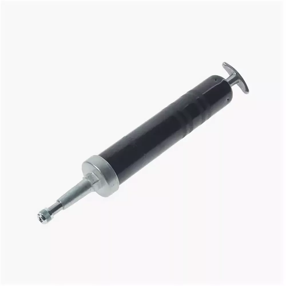

paul799 843 Опубликовано 17 апреля, 2019 Хватит вам изобретать велосипеды! 11 лет шприцую все свои 6 крестовин карданов плунжерно-нажимным шприцем. Никаких проблем не существует. Ну да, перед шприцеванием надо очистить головку маслёнки и проверить шилом шарик на предмет подвижности. Ну и трицепсы подкачаете заодно со шприцеванием. Поделиться сообщением Ссылка на сообщение Поделиться на другие сайты
ZAN57 3 410 Опубликовано 18 апреля, 2019 (изменено) И он у тебя легко лезет в не снятый кардан? И ты хочешь сказать, что просто надавливая осевую ручку, без бокового насоса, можешь создать хоть сколько нибудь приличное давление? Изменено 18 апреля, 2019 пользователем ZAN57 Поделиться сообщением Ссылка на сообщение Поделиться на другие сайты
Серёга7 139 Опубликовано 18 апреля, 2019 paul799,сделай фотку, как он у тебя входит между вилок на не снятом кардане.Я наставлял трубочку на маслёнку. Трубочка встаёт криво. По этому вся смазка идёт мимо и маслёнку не продавливает. Продавил только на снятом кардане с прямо поставленной и плотно прижатой цангой. Поделиться сообщением Ссылка на сообщение Поделиться на другие сайты

turistik 11 Опубликовано 18 апреля, 2019 Всем здрасте,кардан мажу смесью литол-нигрол 50 на 50,шприц советский,снимаю насадку и без нее пробиваю. Поделиться сообщением Ссылка на сообщение Поделиться на другие сайты

paul799 843 Опубликовано 19 апреля, 2019 (изменено) paul799,сделай фотку, как он у тебя входит между вилок на не снятом кардане.Я наставлял трубочку на маслёнку. Трубочка встаёт криво. По этому вся смазка идёт мимо и маслёнку не продавливает. Продавил только на снятом кардане с прямо поставленной и плотно прижатой цангой. У меня 4х4. Кардан от КПП на раздатку шприцуется легко при нейтралке в раздатке - крутим от руки в удобное и наиболее доступное положение маслёнки. Карданы к мостам - тоже не вижу трудностей - вывешивается одно колесо переднего/заднего моста, ловим наиболее доступное для указанного выше шприца положение и давим-давим-давим. Никаких трубочек мне надставлять не приходится.ЗЫ: перед шприцеванием я всё-таки шилом проверяю подвижность шариков в маслёнках и очищаю их от всякой каки. Изменено 19 апреля, 2019 пользователем paul799 Поделиться сообщением Ссылка на сообщение Поделиться на другие сайты
