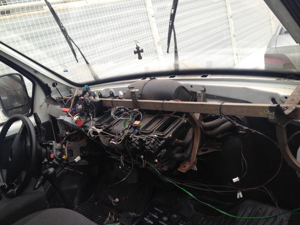

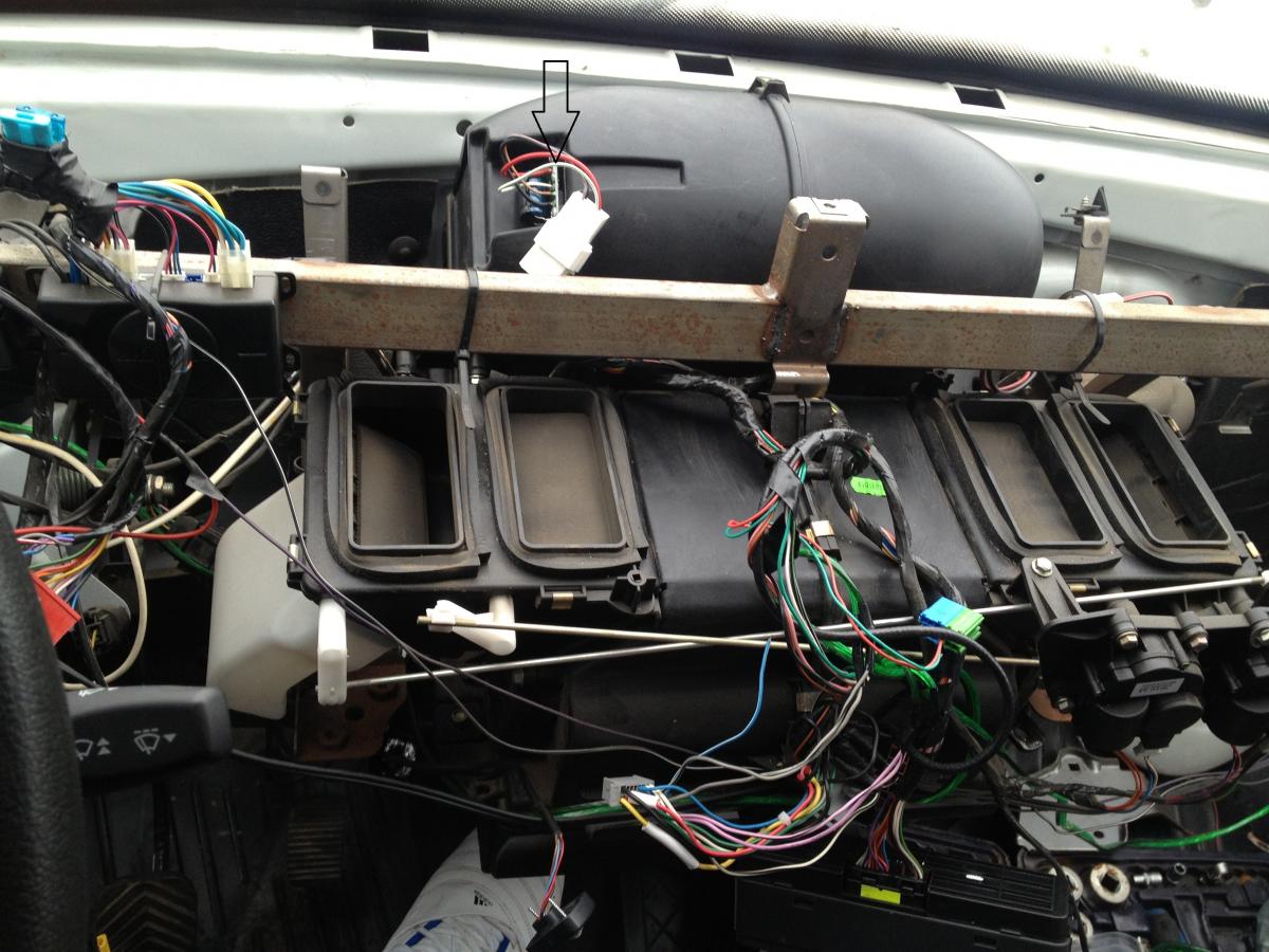

Браток 2 Опубликовано 14 февраля, 2014 Доброго времени суток друзья, это выглядит вот так! Поделиться сообщением Ссылка на сообщение Поделиться на другие сайты
Браток 2 Опубликовано 14 февраля, 2014 дорогие друзья газелисты. у меня была проблема с печкой, то дует, то не дует. предохранитель целый реле тоже рабочий. Неделю катался печка на глухо молчало, 3-и дня постояла завел печка 5-ть сек поработало и все. Оказалось делов компенсаторе см. фото 1 Поделиться сообщением Ссылка на сообщение Поделиться на другие сайты
Crady 8 669 Опубликовано 14 февраля, 2014 Оказалось делов компенсаторев чём? :blink: Поделиться сообщением Ссылка на сообщение Поделиться на другие сайты
