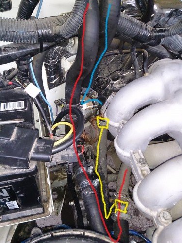

Toyota007 2 890 Опубликовано 15 марта, 2014 LeXeR, Каким образом тебе это добавит тепла?Ты думаешь,что у тебя все тепло уходит в обратку???Думаю,что ты ошибаешься. Поделиться сообщением Ссылка на сообщение Поделиться на другие сайты
spasatel-77 779 Опубликовано 15 марта, 2014 LeXeR, потерпи: через недельку -другую уже жарко будет и печка уже не нужна будет.а по теме ; у тебя переделка из УМЗ в ЗМЗ + ещё газовщики врезку делали.поэтому как оно должно работать точно никто тебе не скажет. Поделиться сообщением Ссылка на сообщение Поделиться на другие сайты
LeXeR 239 Опубликовано 15 марта, 2014 (изменено) Ты думаешь,что у тебя все тепло уходит в обратку?я ж написал выше что до тройника обратки она подозрительно горяченькая, а "тудатка" совсем холодная.Я и подумал может идет по меньшему сопротивлению пс:у нас и так погода ок, +10+20.Но все равно хочется сделать по уму сразу Изменено 15 марта, 2014 пользователем LeXeR Поделиться сообщением Ссылка на сообщение Поделиться на другие сайты

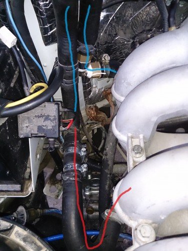

ТолстоПуз 335 Опубликовано 15 марта, 2014 Народ а я тут подумал а если то что красным я выделил-кастрировать.И тройников никаких не надо совсем. И будет циркуляция всегда через печку.Проблему тепла решит?Кто так делал?и уж не это ли мне советовали сделать выше?Я когда на своей бывшей газели от крана избавился , подключил так, как у тебя синим омечено. Все нормально работает. Поделиться сообщением Ссылка на сообщение Поделиться на другие сайты
LeXeR 239 Опубликовано 15 марта, 2014 Я когда на своей бывшей газели от крана избавился , подключил так, как у тебя синим омечено. Все нормально работает.А если таким какую то разницу чувствуешь?от печки больше тепла?Машина не больше греется?И летом адским жаром не обжигает ноги ? Поделиться сообщением Ссылка на сообщение Поделиться на другие сайты
spasatel-77 779 Опубликовано 15 марта, 2014 (изменено) LeXeR, если сделать напрямую как отмечено синим, то ничего не должно измениться-ты просто уберешь кран из системы и всё.будет как будто он постоянно открыт Изменено 15 марта, 2014 пользователем spasatel-77 Поделиться сообщением Ссылка на сообщение Поделиться на другие сайты
LeXeR 239 Опубликовано 15 марта, 2014 (изменено) ну вот и я так думаю.И "+" еще в том что и места хоть на каплю но будет больше,стыков всяких меньше.Я люблю когда стоит только то, что нужно,без всякой ненужно хрени.И простая трубка и уголок будут стоить копейки в сравнении с кранами.Если сегодня никто не опровергнет такую установку, завтра схожу сдам кран и сделаю кастрацию этим шлангам Только это должно быть написано на 1 странице темы.Чтобы люди голову не забивали как и чо сделать с этим краном.А инженеры газа походу не ищут легких путей совсем Изменено 15 марта, 2014 пользователем LeXeR Поделиться сообщением Ссылка на сообщение Поделиться на другие сайты
ТолстоПуз 335 Опубликовано 15 марта, 2014 какую то разницу чувствуешь?от печки больше тепла?Машина не больше греется?И летом адским жаром не обжигает ноги ?К сожелению самому протестировать не удалось, делал летом , и в том же году машину продал. Новый хозяин говориь что ездит по трассе без верхней одежды. Я лично мерз....До переделок по мере прогрева мотора не нагревался шланг к печке, а сейчас у него шланг нагревается сразу.. Поделиться сообщением Ссылка на сообщение Поделиться на другие сайты
spasatel-77 779 Опубликовано 15 марта, 2014 Только это должно быть написано на 1 странице темы.Чтобы люди голову не забивали как и чо сделать с этим краном так ведь потом у тебя будет другая проблема; как выключить печку в +35 на улице). Поделиться сообщением Ссылка на сообщение Поделиться на другие сайты
ТолстоПуз 335 Опубликовано 15 марта, 2014 какую то разницу чувствуешь?от печки больше тепла?Машина не больше греется?И летом адским жаром не обжигает ноги ?По поводу жаоы летом, по синей схеме посьавь протой шорлвй кран, а в кусок шланга по красной схеме я ввернул болт и обжал хомутом. Поделиться сообщением Ссылка на сообщение Поделиться на другие сайты
Toyota007 2 890 Опубликовано 15 марта, 2014 так ведь потом у тебя будет другая проблема; как выключить печку в +35 на улице).На бизнесе это просто,если заслонка печки (радиатор-улица) работает хорошо,она полностью отрубает радиатор печной от воздуха с улицы.Я это попробовал в +40 в пробке.В машине терпимо. Поделиться сообщением Ссылка на сообщение Поделиться на другие сайты

LeXeR 239 Опубликовано 16 марта, 2014 (изменено) Всем привет.Итак продолжимсоединил все без кранов. совет тем кто будет так же делать. Или меняйте шланги, или ищите все соединения под размер этих.В моем случае толи магазин конченный попался и у них нет ни поменьше,ни побольше, ни соединений, ни хомутов.Тли шланги конченные, и таких размеров железа под нет в магазинах.Пришлось брать и ставить то что есть. опять же ленту фум наматывал на соединения, чтоб в шлангах не болтались. Самозажимные хомуты 1 шланг держит, другой подтекает.Поэтому я поставил обычные хомуты и затянул. В общем итог.Завел. прогревается по прежнему оооочень долго.На 1 фото я показал красным до куда шланги быстрро нагреваются.Синим, до куда целую вечность. Все делал и грел на стоячей машине.Появилась мысль может у меня шланги чем то забиты, где долго прогреваются?Пока ждал нагрева вентилятор 3-5 раз сработал, а шланги по прежнему не нагревались.Такое ощущение что давления не хватает.Крышку расширительного открывал воздух почти не выходил Но тут я решил машину переставить.Переехал немного, погазовал,И тут печка Почти жаром задула.Еще погазовал-вышел, потрогал шланги все-все горячущие.В том числе которые я показал синим цветом где не прогревались.Т.е при нажатии на газ она начала греть.Это уже очень хорошо.Раньше с краном что на ходу, что стоя-ваще не грела.Теперь вопрос почему при нажатии на газ начинает хорошо жарить? и вчера немного не точно описал мое подключениена рисунке 2 покажу как у меня щас все подключено.Правильно ли?красным показано направление движения тосола с движка в печку.Выходит шланг в районе 3 цилиндра.Желтыми квадратами я показал тройники, которорые отходят на газовый редуктор.Желтыми полосками соответственно шланги к редуктору.Получается 1 шланг несет к редуктору горячий тосол. А шланг с обратки тоже зачем к редуктору подключен? Изменено 16 марта, 2014 пользователем LeXeR Поделиться сообщением Ссылка на сообщение Поделиться на другие сайты
feell6 88 Опубликовано 16 марта, 2014 Шланг с обратки нужен для циркуляции тосола через редуктор гбо, та же печка, газ должен постоянно подогреваться.Без подогрева редуктор гбо покроится инеем даже в жару и мотор заглохнет.По поводу прогазовки и появлению тепла, нехватает циркуляции или завоздушено, поезди так как есть, должно продавить.У меня с двумя печками продавливало после езды, когда эл.помпочка дополнительная сдохла.На холостых может хуже греть, а на оборотах должна нормально.Если после езды будет без изменений, смотри радиатор печки. Поделиться сообщением Ссылка на сообщение Поделиться на другие сайты
LeXeR 239 Опубликовано 16 марта, 2014 (изменено) щас сьездил немного. На ходу когда вентилятор включается тогда нормально жаром дует.Когда стоишь сразу начинает дуть теплым. И прикол в том что чуть сильнее педаль газа нажмешь Газ автоматом отключается.4 поколение.Педаль отпустишь-снова газ включится.Но такое у меня как то было пару раз.ХЗ от чего.Может и не связано это никак с моими действиями пс: пару вопросов1)есть какой то спец инструмент что самозажимные хомуты удобно снимать/одевать.Пассатижами очень неудобно подлазить.2)как снять радиатор печки?В ближайшее время сниму погляжу что с ним. Изменено 16 марта, 2014 пользователем LeXeR Поделиться сообщением Ссылка на сообщение Поделиться на другие сайты
feell6 88 Опубликовано 16 марта, 2014 Насчёт специнструмента не знаю , всегда пасатижами справлялся.Снять радиатор: снимаеш дверку бардачка , который у пассажира в ногах, там оси на которых он открывается вдавливаются внутрь, затем откручиваеш все саморезы на которых он держится, там ещё в самом бардачке один в задней стенке.Вытаскиваеш его, под ним увидиш воздуховод от печки который в ноги дует, он на двух саморезах, снимаеш его, ослабляеш хомуты на шлангах и сдёргиваеш один, перед этим поставь какую нибудь чашку снизу под тасол, вытечет примерно с поллитра.Когда сдёрниш шланги увидиш крышку радиатора на трёх саморезах, её открути и вытягивай радиатор.С выташенным радиатором включи моторчик печки на всю мощьность, чтобы вся шняга из нутри вылетела в это отверстие. Поделиться сообщением Ссылка на сообщение Поделиться на другие сайты
