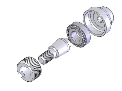

Пони
У нас один умелец на Уазы-Патрики вот такие шкворни ставит
serbey
НА ЗИЛ 157 ТАКАЯ КОНСТРУКЦИЯ. игольчатые подшипники подходящие на шкворень газели существуют943\ 25на мой взгляд основной недостаток пер. моста это балка.когда купил новую газель -смазывал каждую тыщу. прошли около 180 ткм. когда люфт стал большим поехал в атп менять шкворни. когда разобрали оказалось износ во втулках не очень и большой в основном разбита балка. скоко использовано было смазки. если делать мост насовесть \у завода ее нет\то балка должна быть сконическим отв под балку напр краз и разными диаметрами верхних и нижних втулок.подшипники конечно хорошо но они требуют лутшей смазки.этот вопрос касается быстрее каких нибудь крупных производителей запчастей. закустарить такое очень сложно.
