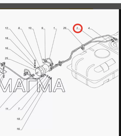

Перетёрлась об кабину трубка №2 (см рис) Временно пол года назад, заменил резиновым шлангом ,а теперь на меня внесошло заменить его. Не могу найти  номер ,от каминса нашёл ,подойдет? трубка типа пластиковая с быстросъёмными.

нет, у каминса толще
вот твоя:
Трубка топл. от бака к ф-ру т/оч.Газель 4216 пластик
Артикул33023.1104080
БрендДайформ
Упакованый артикул330231104080
Модель110408099-330230
НомерГАЗ
ПроизводительДайформ

russpb
По этому артикулу металлическая трубка пробивается.
110408099-330230 вбей в яндекс
Вот эта ?
эта 405 е2

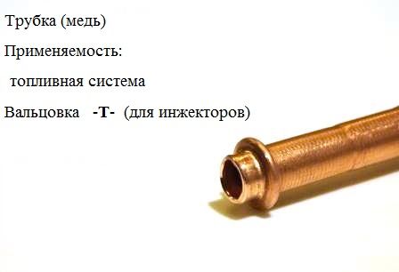

Татарин
@БРОДЯГА74 На медную перевести не хочешь?
