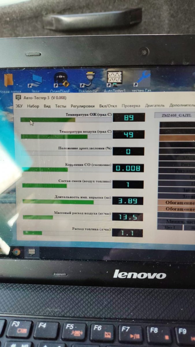

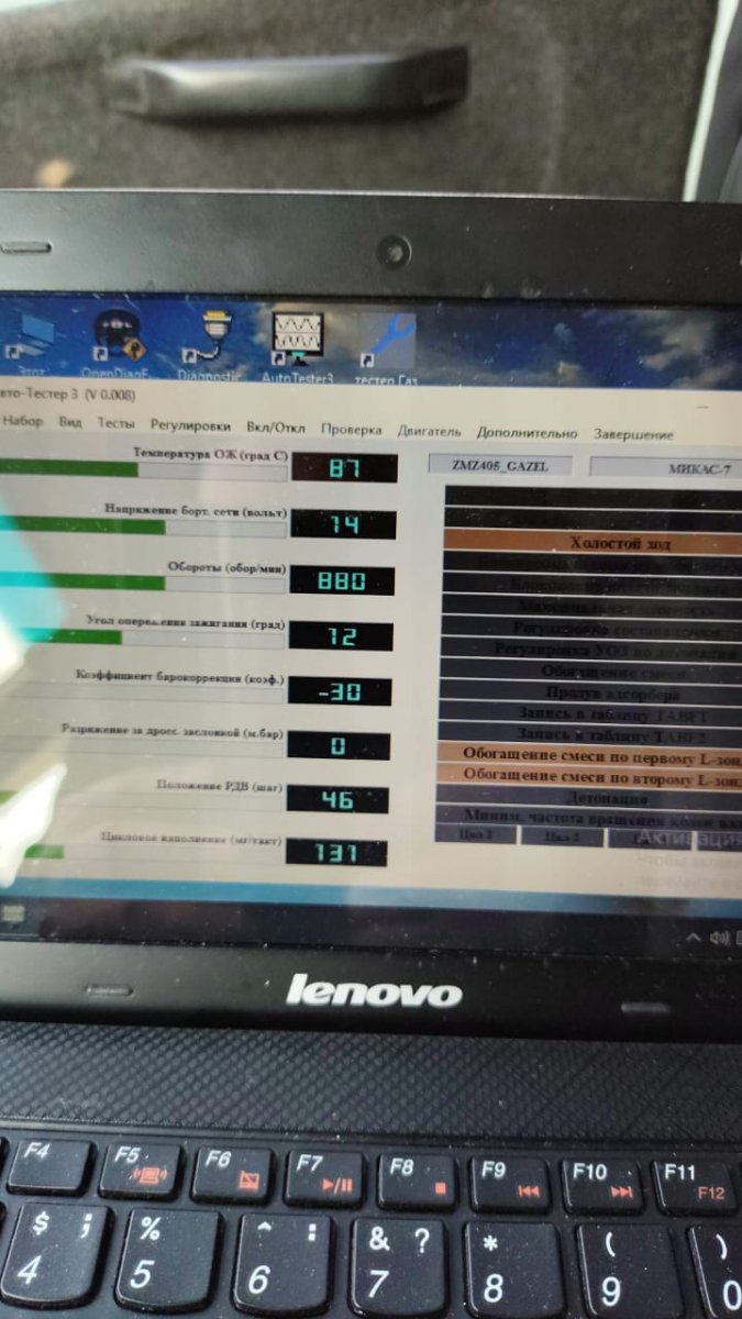

БРОДЯГА74 6 155 Опубликовано 4 марта, 2025 Уважаемые диагносты подскажите что туть не так ? Что за кофициент -30))) ? Поделиться сообщением Ссылка на сообщение Поделиться на другие сайты

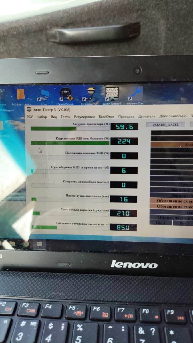

БРОДЯГА74 6 155 Опубликовано 4 марта, 2025 Ищу проблему детонации на максимальных нагрузках, вроде все красиво, а она не уходит никак, вот увидел это!)) Из за этого может быть детонация, как это исправить? Вот еще данные Поделиться сообщением Ссылка на сообщение Поделиться на другие сайты
Crady 8 678 Опубликовано 4 марта, 2025 3 часа назад, БРОДЯГА74 сказал: Что за кофициент -30))) ? вычисляется по разнице текущего расхода относительно карты. дмрв у тя "чуть чуть болеет." 1 Поделиться сообщением Ссылка на сообщение Поделиться на другие сайты
БРОДЯГА74 6 155 Опубликовано 4 марта, 2025 (изменено) 54 минуты назад, Crady сказал: дмрв у тя "чуть чуть болеет." Эта болезнь приводит к детонации? Других проблем у меня нет.. Как это связать с показаниями 13.5кг по воздуху? Расход средний при всем этом 11.5-12л Изменено 4 марта, 2025 пользователем БРОДЯГА74 Поделиться сообщением Ссылка на сообщение Поделиться на другие сайты
Crady 8 678 Опубликовано 4 марта, 2025 показывает правильность работы дмрв, если в минусе — эбу считает показания дмрв не правдивыми и начинает работать по ранее записанной таблице. Он должен быть от 0 в положительную сторону. Если с расходом все в норме, динамика устраивает и уверен в датчиках температуры, то оставить как есть, так как можно себе немножко мозг поломать. Поделиться сообщением Ссылка на сообщение Поделиться на другие сайты
БРОДЯГА74 6 155 Опубликовано 4 марта, 2025 2 минуты назад, Crady сказал: показывает правильность работы дмрв, если в минусе — эбу считает показания дмрв не правдивыми и начинает работать по ранее записанной таблице. Он должен быть от 0 в положительную сторону. Если с расходом все в норме, динамика устраивает и уверен в датчиках температуры, то оставить как есть, так как можно себе немножко мозг поломать. Все меня устраивает в принципе, кроме детонации при трогании и переключениях, вот и пытаюсь с ней боротся! Поделиться сообщением Ссылка на сообщение Поделиться на другие сайты
