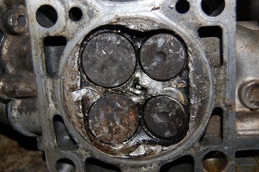

Crady 8 614 Опубликовано 14 декабря, 2011 толком не вижу...но судя по третьей фотки что то там болталось.причём судя по следам на клапанах калёная железка.фотки бы разрешением получше.да и фотки сломанного поршня то же. Поделиться сообщением Ссылка на сообщение Поделиться на другие сайты
Stass 3 Опубликовано 14 декабря, 2011 (изменено) Поршень до блока не достает никак. Причем я на своем моторе вообще ставил одну прокладку Е3- 0.5 мм . Судя по фотографии скажу честно-что то попало на днище поршня... Вот и стук как раз этот цилиндр и издавал. По личному опыту у меня на 402-м моторе так же попало в цилиндр (может гайка х.з)-результат головку на выброс. Что самое интересное железку так и не нашел в моторе...А следы на капанах говорит о том что заготовка была каленая-может кусок от клапана откололся? Изменено 14 декабря, 2011 пользователем Stass Поделиться сообщением Ссылка на сообщение Поделиться на другие сайты

Crady 8 614 Опубликовано 14 декабря, 2011 Чего гадаете,гадаем чего там влетело.по следам отчётливо видно что прыгала фигня какая то.. Поделиться сообщением Ссылка на сообщение Поделиться на другие сайты
Леха306 52 1 479 Опубликовано 14 декабря, 2011 гадаем чего там влетело.по следам отчётливо видно что прыгала фигня какая то..мне кажется поршень разлетелся!!!! Поделиться сообщением Ссылка на сообщение Поделиться на другие сайты
газель2005 2 669 Опубликовано 14 декабря, 2011 Ну я как понял топикстартер хотит всё повесить на ремонтника,вопрос к нему при каком пробеге после капы оборвало? и стучало в двигателе сразу после переборки? если нет то через сколько? Поделиться сообщением Ссылка на сообщение Поделиться на другие сайты
Crady 8 614 Опубликовано 14 декабря, 2011 мне кажется поршень разлетелся!!!!Лёшик...поршень то может и разлетелся...вот только АЛЮМИНИЕВЫЙ поршень никак не мог на КАЛЁНЫХ клапанах следы оставить. :P да и судя по количеству следов,дело там 5 минутами работы не ограничилось. Поделиться сообщением Ссылка на сообщение Поделиться на другие сайты
Леха306 52 1 479 Опубликовано 14 декабря, 2011 Лёшик...поршень то может и разлетелся...вот только АЛЮМИНИЕВЫЙ поршень никак не мог на КАЛЁНЫХ клапанах следы оставить. :P да и судя по количеству следов,дело там 5 минутами работы не ограничилось.Олег без базаров!!!! но на фото только три поршня!!!! Поделиться сообщением Ссылка на сообщение Поделиться на другие сайты
Crady 8 614 Опубликовано 14 декабря, 2011 Олег без базаров!!!! но на фото только три поршня!!!!Ты смотри что на фото где головка,вот там видно,что то прыгало в цилиндре. Поделиться сообщением Ссылка на сообщение Поделиться на другие сайты

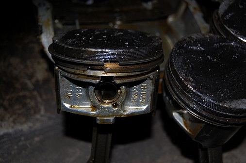

ded 883 Опубликовано 14 декабря, 2011 на фото , где наклепало головку, это 4 поршень. если на оборотах разлетелся поршень, то может и алюминь так наклепать вместе с разлетевшимся поршневым пальцем. Такое похожее видел не раз. что касается замены поршневой от Е-2 на Е-3, то в этом месяце было то, что написано автором темы. Т.е. на евро -3 поставили поршневую от 405 и прокладку от евро 3. При сборке двигателя проворачивая коленвал (не один) оборот упирание в ГБЦ поршнем не чувствовалось. Но при первом запуске двигателя после сборки был слышен отчетливый стук напоминающий работу дизеля, только немного громче. Что было сделано: снята головка. На головке и на поршнях были видны явные следы от удара поршня об головку блока. Это при том, что двигатель проработал не больше 5 минут. Поменяли прокладкуголовки на простую 405 (паронит). Стука не стало. Клиент уехал довольный. Предлагаю: взять поршня от Е-3 и ЗМЗ-405 и промерить растояние от пальца до донышка поршня. По моему там есть немного разница. У нас по крайней мере поршень выступал из блока около миллиметра или чуть больше. Поделиться сообщением Ссылка на сообщение Поделиться на другие сайты
ded 883 Опубликовано 14 декабря, 2011 первые поршня Е-3 шли чешские с короткой юбкой. Потом поршня начал делать ЗМЗ. Они с длинной юбкой, но на поршне отлиты цифры ЗМЗ- 405.24 Почему-то на 405 поршнях отлиты цифры 405. Значит есть разница в поршнях. А она точно есть. Там по моему донышко поршнчя при установке поршня с прокладкой Е-3 подрезается на 1,2мм. Поделиться сообщением Ссылка на сообщение Поделиться на другие сайты
Crady 8 614 Опубликовано 14 декабря, 2011 Володя,там не понятно,пишет что оборвало шатун,но что с поршнем не пишет.опять таки вылез в сторону шатун.не понятно.фоток нет.тут гадать можно до усёру.было бы больше фоток,и качеством получше,можно было бы что то предполагать.а так.но по моему это не следы от поршня.если бы доставали до гбц поршня,то стук был бы не как от гидрика,что говорит что стучало в одном месте,а был бы просто "дизельный" грохот,как ты и описываешь,то есть вся поршневая барабанила. Поделиться сообщением Ссылка на сообщение Поделиться на другие сайты
