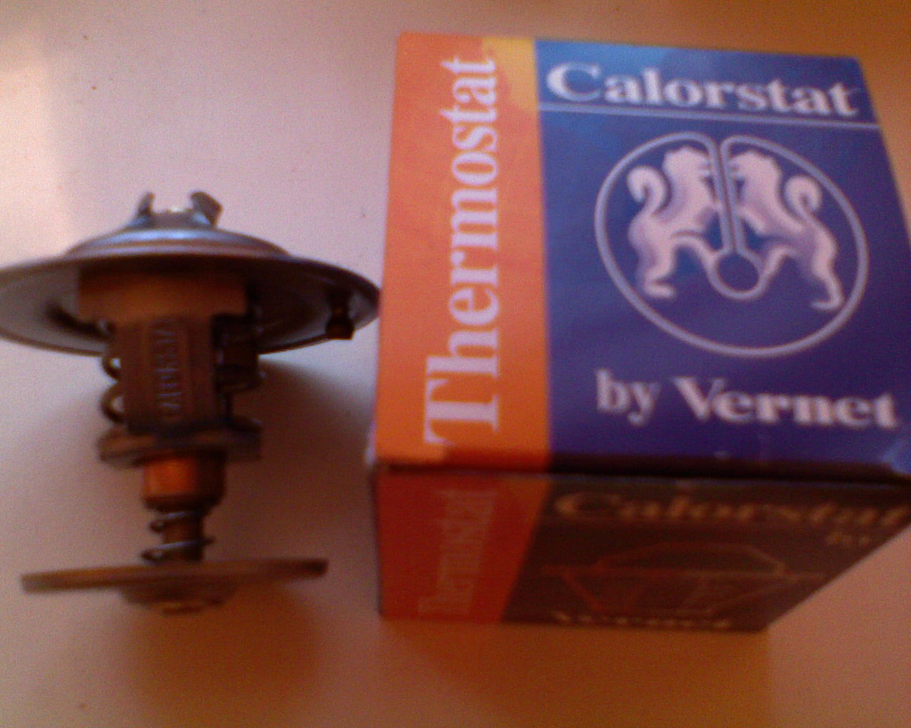

Татарин 7 554 Опубликовано 19 ноября, 2011 Вчера приобрёл долгожданный Vernet 87, ТН 6779.87.Стоимость 245р+10р резиновое кольцо.Кухонные испытания показали начало открытия 87,полное 95,полное закрытие 82.Дальше догрев.86 открытие 2-3мм,88 3-4мм.Замерял спиртовым термометром с погрешностью+- 1.Начало обнадёживающее.Осталось на машине погонять его. Поделиться сообщением Ссылка на сообщение Поделиться на другие сайты
