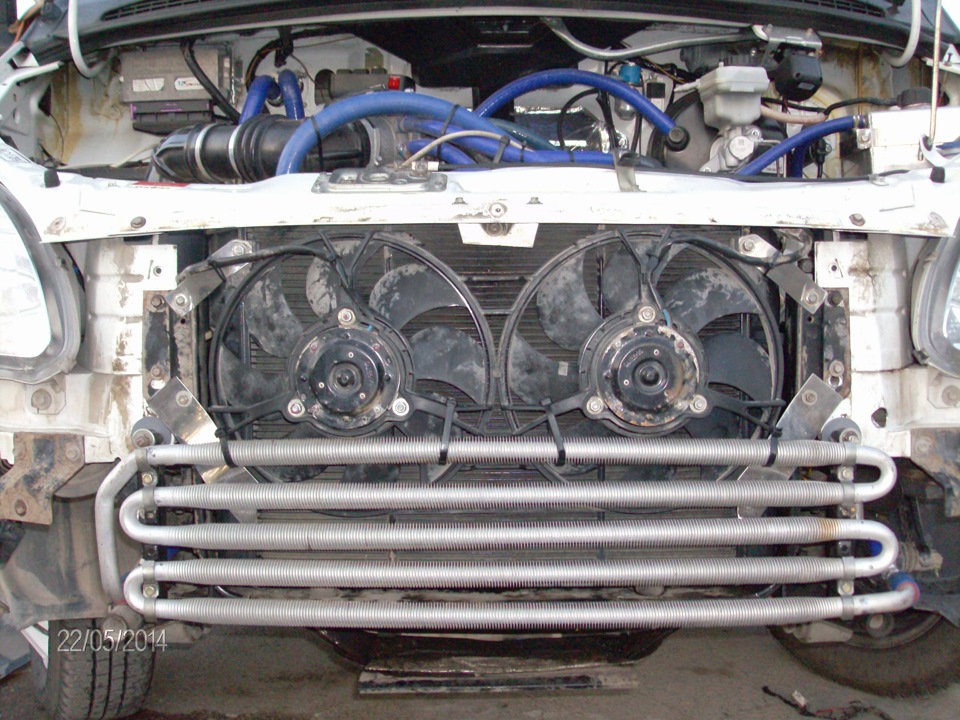

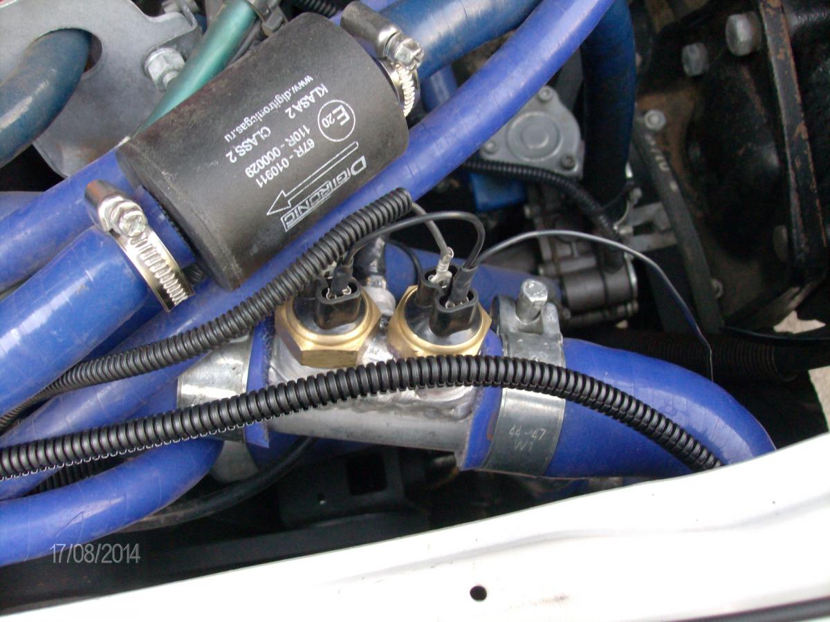

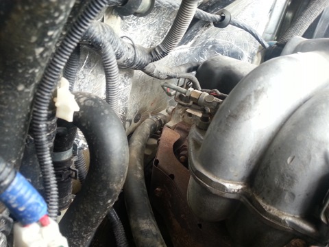

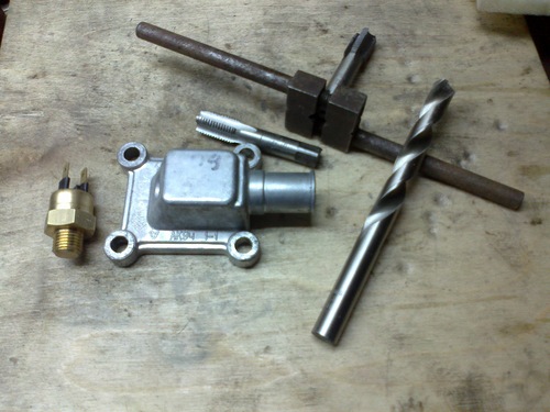

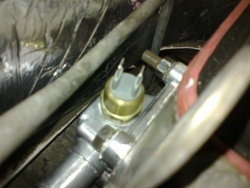

chebukin63 144 Опубликовано 26 сентября, 2016 Народ. Ткните носом где обсуждалось установка заглушки с выходом на печку, на заднюю сторону головки. Как было на старых 402 двигателях. Хочу поставить а что покупать не знаю. Да и вообще возможно ли это?Фото не мои, сам думал с торца гбц запитать подогрев газового редуктора. Поделиться сообщением Ссылка на сообщение Поделиться на другие сайты
dvitriy.40rus 501 Опубликовано 26 сентября, 2016 Спасибо большое.Видно что все стоит и работает. А датчик там зачем? Где фотки нарыл? Да фиг с редуктором. Ему и так достаточно. А вот охлаждение 4 цилиндра в разы будет лучше. Поделиться сообщением Ссылка на сообщение Поделиться на другие сайты
chebukin63 144 Опубликовано 26 сентября, 2016 (изменено) Спасибо большое.Видно что все стоит и работает. А датчик там зачем? Где фотки нарыл?Да фиг с редуктором. Ему и так достаточно. А вот охлаждение 4 цилиндра в разы будет лучше.Вот про охлаждение 4-го цилиндра и думаю.Датчик там на включение винтов и электропомпы дабы избежать теплового удара после глушения двс, у меня сейчас такая же система авто глушишь температура растёт антифриза срабатывает датчик и через реле запускает винты и помпу не зависимо от зажигания. Изменено 26 сентября, 2016 пользователем chebukin63 Поделиться сообщением Ссылка на сообщение Поделиться на другие сайты
