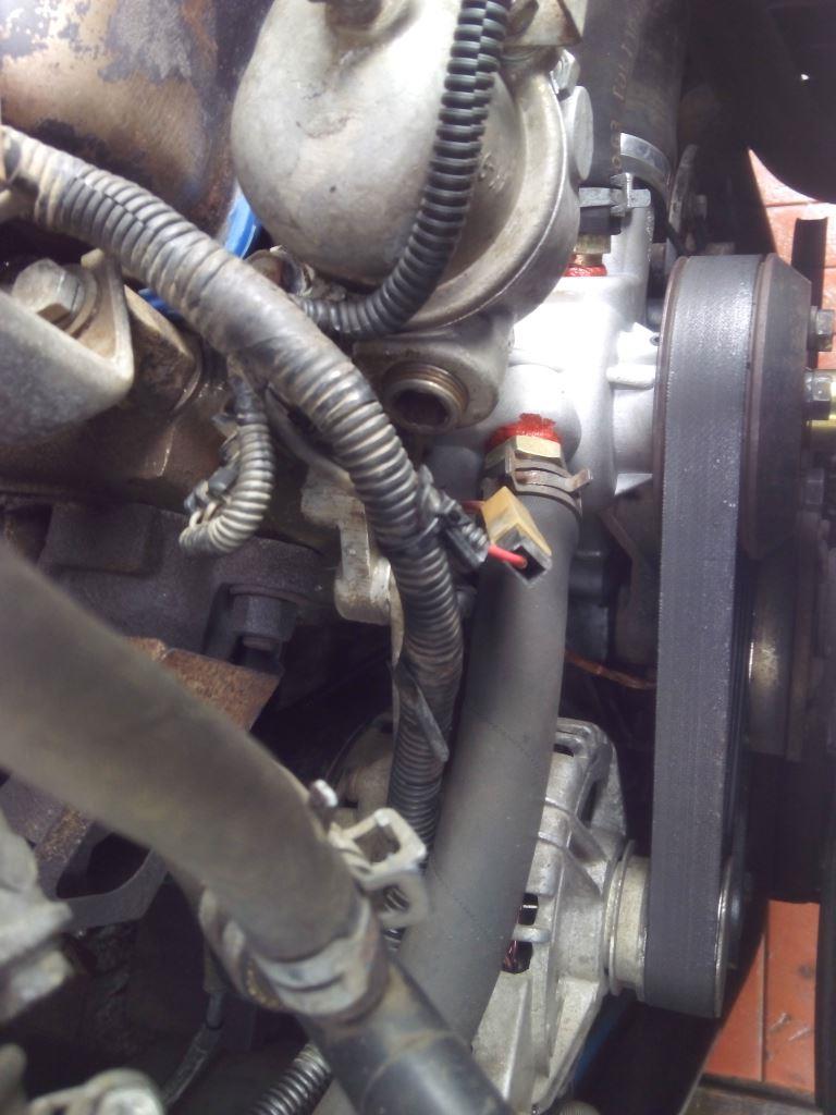

victor5116 300 Опубликовано 26 сентября, 2016 Спасибо большое.Видно что все стоит и работает. А датчик там зачем? Где фотки нарыл?Да фиг с редуктором. Ему и так достаточно. А вот охлаждение 4 цилиндра в разы будет лучше. Навряд ли охлаждение 4 - ого цилиндра как-то измениться, движение жидкости в двигателе происходит от первого цилиндра к четвертому, затем в обратном направлении по головке к термостату, даже если рассуждать вашей логикой, то в такой переделке ухудшиться теплоотвод от ГБЦ что тоже не очень хорошо, ваше утверждение что перегревается 4 цилиндр будет справедливо при неисправности системы охлаждения, к примеру недостаточная производительность у помпы, в штатном режиме циркуляция жидкости очень высокая. Однажды я проводил эксперимент, измеряя температуру ож перед радиатором и после при включенном вентиляторе и температурой окружающей среды 25 градусов разница составила около 0,5 при температуре ОЖ 95, выкинутом термостате и заглушенном малом круге, обороты двигателя умз 4216 - хх. 1 Поделиться сообщением Ссылка на сообщение Поделиться на другие сайты
ZAN57 3 379 Опубликовано 26 сентября, 2016 (изменено) Где такой танчик накопал с гнездом под датчик? У меня обычный от 402, причем под шланг 16мм. Я уж думаю ставить после танчика, перед доп. эл. помпой корпус термостата от 402- вкорячить туда термостат и датчик. Если разговор идет про включение доп системы через танчик при перегреве или на ХХ после установки, то про нарушение циркуляции чз головку это преувеличение. Сечение каналов и патрубков помпы в 4 раза выше чем у танчика, и препятствий в ГБЦ для снятия ОЖ через термостат нет, прокладка уже не мешает с её маленькими отверстиями. Так что тосол пойдет при перегреве, хоть на оборотах, хоть на ХХ и через термостат и через танчик примерно 3/1. А на заглушенном ДВС вообще не важно- всё пойдет через танчик, важнее с ГБЦ чем с блока. Это уже жевали в других темах, и про размеры отверстий в прокладке и про другое, что бы снять проблему 4го цилиндра. И раньше был танчик, понятно что это не основная причина, но про перегрев говорили реже. А проблема 4 цилиндра существует, это не выдумка, циркуляция там явно занижена. На оборотах да, а на ХХ это и есть "недостаточная производительность помпы!" вот тут и нужен танчик. Пишут про необходимость закрытия малого круга, после открытия большого. Ну наверное и можно, но система будет сложнее, тк есть проблема "переходных" процессов- резко меняются температуры. А при постоянном малом это не так ступенчато. Кроме того, при открытом эл. кране и работе печек малый круг существует в любом случае, хоть с 2мя тарелками термоса, хоть с 1ной. Вот малый круг через танчик мне кажется был бы более разумным. Скажем на ГБо. Сечение там можно и заузить, но немного над 4м будет всегда циркулировать. Изменено 26 сентября, 2016 пользователем ZAN57 Поделиться сообщением Ссылка на сообщение Поделиться на другие сайты
ZAN57 3 379 Опубликовано 26 сентября, 2016 Чебукин63, а на снимке 2 танчика... мне кажется, или у правого больше размер не только в бочате и патрубке, но и по размерам по отверстиям? Или оба одинаковые по установочным и годяься для 4216? От каких машин оба? Искать в УАЗ магазине или ГАЗ? Поделиться сообщением Ссылка на сообщение Поделиться на другие сайты
chebukin63 144 Опубликовано 26 сентября, 2016 Чебукин63, а на снимке 2 танчика. мне кажется, или у правого больше размер не только в бочате и патрубке, но и по размерам по отверстиям? Или оба одинаковые по установочным и годяься для 4216? От каких машин оба? Искать в УАЗ магазине или ГАЗ?Если я правильно понимаю они отличаются только пропускной способностью а установочные размеры одинаковые, у меня лежит такой который поменьше вот думаю внедрить его на гбц да пока никак руки не дойдут слишком там неудобно енто делать, если только на снятой гбц... Поделиться сообщением Ссылка на сообщение Поделиться на другие сайты
victor5116 300 Опубликовано 26 сентября, 2016 На 402 согласен, были проблемы, но тому есть и объяснения, там прокладка ГБЦ другая, эта же проблема и на газоновских движках была, в районе 4-ого температура держалась выше на десять градусов. Поделиться сообщением Ссылка на сообщение Поделиться на другие сайты
dvitriy.40rus 500 Опубликовано 26 сентября, 2016 Перегрев 4 цилиндра так и остался. Потому и клапан по умной книжке на 4 цилиндре имеет больший зазор. И пароанализатор стоит именно там так как именно он первый вскипает. Отправлено Сегодня, 12:40Где такой танчик накопал с гнездом под датчик? Так на фотке видно что человек сам сверлил под датчик Поделиться сообщением Ссылка на сообщение Поделиться на другие сайты
газель2005 2 669 Опубликовано 26 сентября, 2016 Это под 16 шланг и от умз 4215 с отверстием под датчик температуры.Надо брать уже со штуцером под 18мм минимум.То есть на рейсталинг с мотором умз 4215 .Хотя на умз 4216 у нас на 20 шланги. Поделиться сообщением Ссылка на сообщение Поделиться на другие сайты
dvitriy.40rus 500 Опубликовано 26 сентября, 2016 Сегодня нарыл танчик. Скрутил с уазовской головки. Проверил штангелем по болтам, одинаково все. Штуцер 20мм и датчик температуры. Для чего можно его использовать? У нас же температуру показывает через мозги. Случаем нету маленьких датчиков температуры на замыкание? Чтобы можно было завязать на включение вентилятора. Но наверное смысла в этом нет? Оставить старый сломанный как заглушку?Установкой займусь на выходных. Надеюсь дождя не будет. Поделиться сообщением Ссылка на сообщение Поделиться на другие сайты

dvitriy.40rus 500 Опубликовано 27 сентября, 2016 пока никак руки не дойдут слишком там неудобно енто делать, если только на снятой гбц.я отписался по установки его. пост410. ни чего сложного. так что руки пачкай пока тепло на улицеhttps://www.gazelleclub.ru/forum/topic/14459-elektronasos-dopolnitelnyi-pompa/page-21 Поделиться сообщением Ссылка на сообщение Поделиться на другие сайты

dvitriy.40rus 500 Опубликовано 29 сентября, 2016 Я вот танчик поставил и теперь думаю. Может его развернуть? Шланг из него выходит прям возле коллектора. Я надел второй поверх чтобы не прожигало. Но блин не удачный выход.Точно переделаю местоположение электропомпочки. Сделаю из танчик сразу в печку, а на выходе из печки уже помпочку. Тогда получится шлангов по минимуму и не будет бардака под капотом из шлангов. Поделиться сообщением Ссылка на сообщение Поделиться на другие сайты
dvitriy.40rus 500 Опубликовано 9 октября, 2016 Со стороны термостата придумай любую заглушку или штуцер завари. придумывать заглушку не пришлось. подошла сливная пробка от нашей кпп. только магнит оторвал, чтобы не отклеился от температуры и антифриза. Поделиться сообщением Ссылка на сообщение Поделиться на другие сайты
