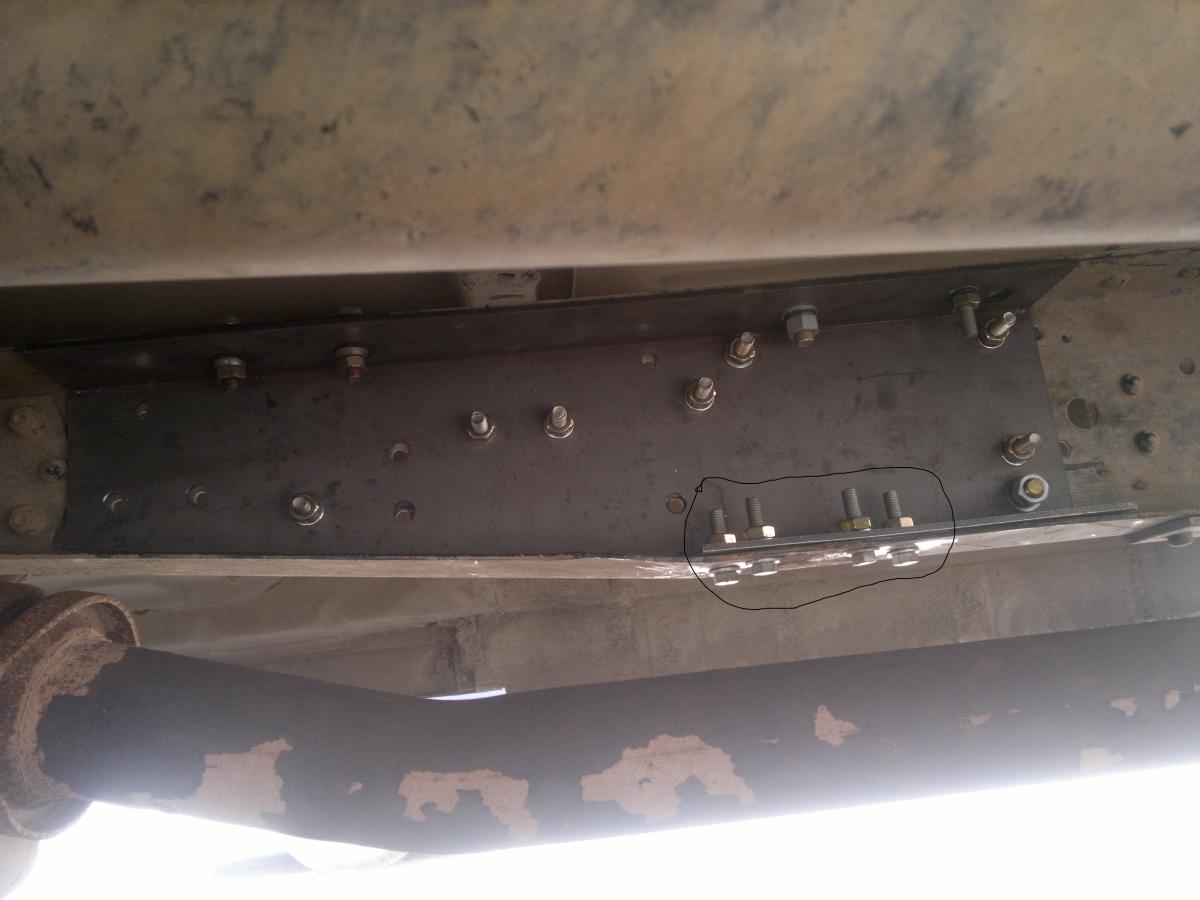

aktau84 34 Опубликовано 28 ноября, 2016 Спасибо, буду ждать весны (ибо гаража нет, делать это все негде) и закупать потихоньку материал. А вообще шевелятся мысли про газонораму.Хорошая вещичка, я тож себе прикупил пару для усиления рамы между кабиной и кузовом, только поставить времени нет. Если кто успешно поставит-отпишитесь что и как, а то я что то очкую их ставить-раньше такого не делалгеморрой заключается в том что нужно снять клепки заводские. Тобишь берем болгарку с дискам 125мм подходит выпиливаем клепки с обоих сторон, берем дрель ставим фрузу по металлу для металлических дверей для замков в коробке, выглядит как елочка им просверливаем. Сверлами пробовал запарился идет очень долго и тяжело. Фрезой намного быстрее процесс шел установил только одну точку с обоих сторон. дорого выходят болты который нужно ставить Поделиться сообщением Ссылка на сообщение Поделиться на другие сайты
PanDiman 2 168 Опубликовано 28 ноября, 2016 геморрой заключается в том что нужно снять клепки заводские. Тобишь берем болгарку с дискам 125мм подходит выпиливаем клепки с обоих сторон, берем дрель ставим фрузу по металлу для металлических дверей для замков в коробке, выглядит как елочка им просверливаем. Сверлами пробовал запарился идет очень долго и тяжело. Фрезой намного быстрее процесс шел установил только одну точку с обоих сторон. дорого выходят болты который нужно ставить я сначала прошел сверлом, а потом у тестя нашел развертку нужного диаметра и вручную прошел. На сверла капал маслом отработанным. Клепки, после того как срезал, выбивал перфоратором. Поделиться сообщением Ссылка на сообщение Поделиться на другие сайты
Slavyan 990 Опубликовано 28 ноября, 2016 Менял передний кронштейн задней рессоры, болты для него покупал с том же месте, где и кронштейн. Они очень прочные и диаметр чуть больше чем карданные, с мелкой резьбой. Не знаю от чего они, дыры под них увеличивал круглым напильником.А клёпки стачивал болгаркой и выбивал маленькой кувалдочкой пробойником Поделиться сообщением Ссылка на сообщение Поделиться на другие сайты

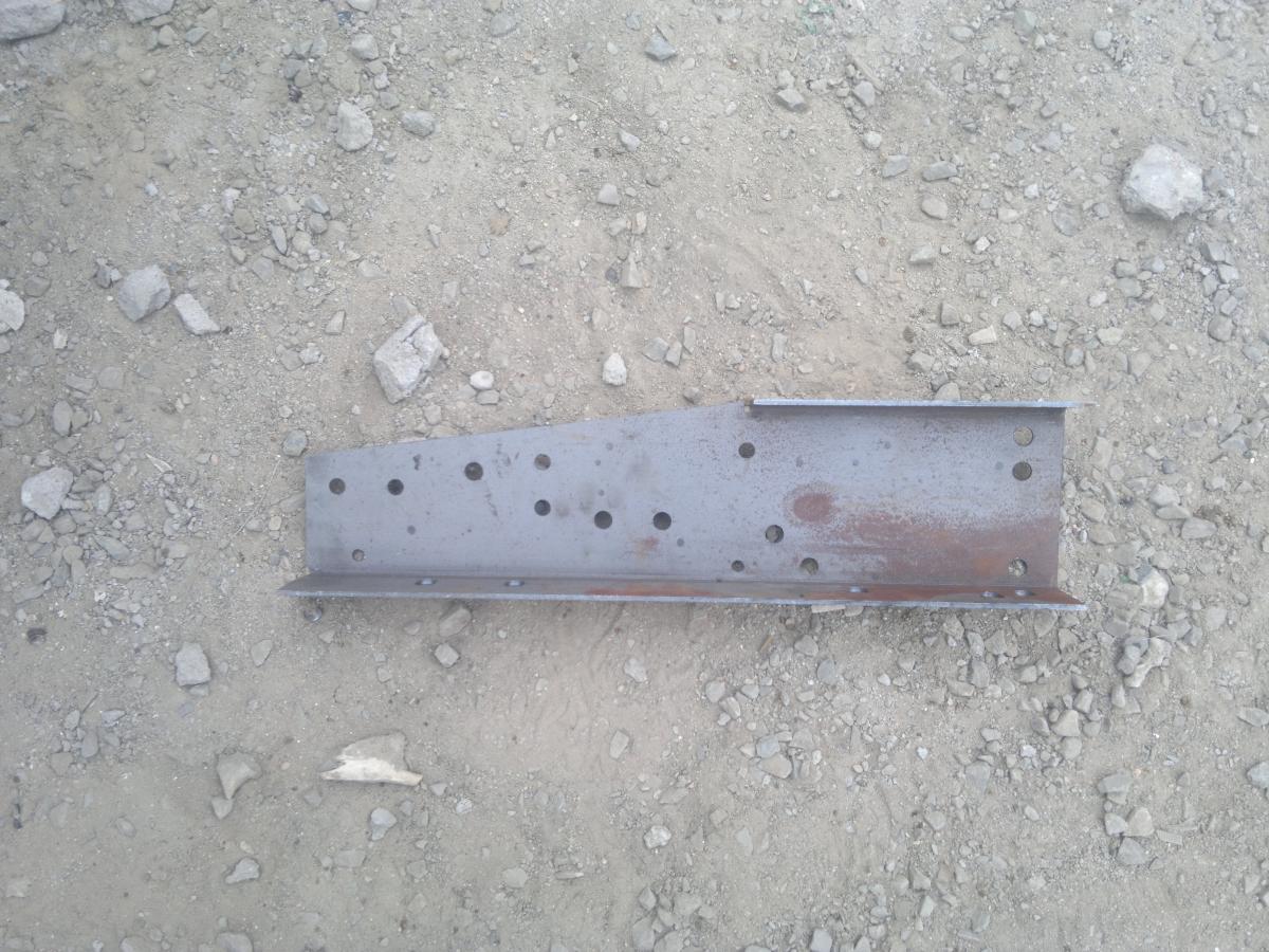

Edo 8 Опубликовано 22 марта, 2019 Всем привет.Мучаюсь с заклёпками. Порвало удленители-под замену на усиленные и удленненые,и усилители в раму все 4 точки,так же удленненые. Куча заклёпок,мрак,я уже запарился,аж руки опускаются. aktau84, пишет про фрезу ёлочкой. Завтра поеду куплю. Лижбы не го...о попалось. Надо ещё 35штук убрать. С болтами лохонулся,взял карданные 10,будут болтается. И взял 11в кронштейны. Ещё не пробовал вставлять. Но 12 были бы лучше,только прогонять отверстия надо. Посмотрю,может поменяю. Поделиться сообщением Ссылка на сообщение Поделиться на другие сайты
