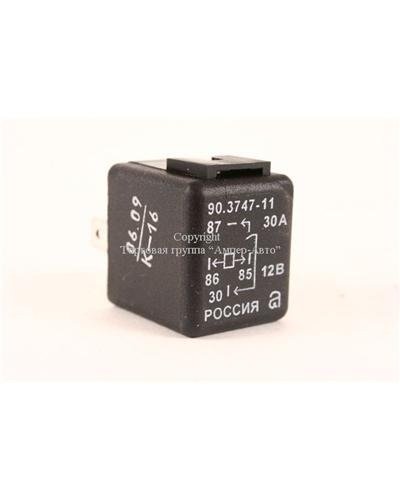

Jearry 0 Опубликовано 21 декабря, 2011 (изменено) Привет Всем!Кто может подсказать - какие релюшки(модель) должны стоять под капотом по управлению подачи топлива на Штаере(2-е штуки) Изменено 11 февраля, 2013 пользователем шурик 60 Поделиться сообщением Ссылка на сообщение Поделиться на другие сайты
Лёха сызрань 0 Опубликовано 21 декабря, 2011 Прямо сейчас не могу сказать модель , но знаю одно : Внутренняя обмотка релюх имеет с одной катушки , два разных по сопротивлению вывода ! Интересные релюхи . Поделиться сообщением Ссылка на сообщение Поделиться на другие сайты
Гость lom.47 Опубликовано 21 декабря, 2011 Привет Всем!Кто может подсказать - какие релюшки(модель) должны стоять под капотом по управлению подачи топлива на Штаере(2-е штуки)Реле 90.3747-11 Поделиться сообщением Ссылка на сообщение Поделиться на другие сайты
Евгений САХА 38 Опубликовано 22 декабря, 2011 Прямо сейчас не могу сказать модель , но знаю одно : Внутренняя обмотка релюх имеет с одной катушки , два разных по сопротивлению вывода ! Интересные релюхи .Обычные 4-х 5-ти контакные на 30 А, внутри родных бошевских стоит диод. Поделиться сообщением Ссылка на сообщение Поделиться на другие сайты
Лёха сызрань 0 Опубликовано 23 декабря, 2011 Обычные 4-х 5-ти контакные на 30 А, внутри родных бошевских стоит диод. Наверно так точнее , простоя помню пояли мне её , вот именно проводок от диодика оторвался . Ювелирная работа . Поделиться сообщением Ссылка на сообщение Поделиться на другие сайты
Гость lom.47 Опубликовано 23 декабря, 2011 Наверно так точнее , простоя помню пояли мне её , вот именно проводок от диодика оторвался . Ювелирная работа .Ему цена 80 руб., зачем мудрить? :( Поделиться сообщением Ссылка на сообщение Поделиться на другие сайты
Евгений САХА 38 Опубликовано 24 декабря, 2011 Ему цена 80 руб., зачем мудрить? :(не 80 р а 30 р., бери не в штаеровском отделе и не на штаера Поделиться сообщением Ссылка на сообщение Поделиться на другие сайты
Гость lom.47 Опубликовано 24 декабря, 2011 не 80 р а 30 р., бери не в штаеровском отделе и не на штаераЕвгений цены по Питеру. :P Поделиться сообщением Ссылка на сообщение Поделиться на другие сайты
Лёха сызрань 0 Опубликовано 24 декабря, 2011 (изменено) пять лет назад, в магазе 450р стоила . не та которая на рисунке , а которая с завода шла .янао Изменено 24 декабря, 2011 пользователем Лёха сызрань Поделиться сообщением Ссылка на сообщение Поделиться на другие сайты
alex134 1 962 Опубликовано 24 декабря, 2011 бери обычные "стандартные" релюхи. цена - 5 рублей за ведро. не копайся глубоко,- они почти вечные. Поделиться сообщением Ссылка на сообщение Поделиться на другие сайты
Евгений САХА 38 Опубликовано 24 декабря, 2011 Евгений цены по Питеру. :PУ нас цена 50 р. обчного реле, хочешь сказать цены в питере выше якутских? Поделиться сообщением Ссылка на сообщение Поделиться на другие сайты
Гость lom.47 Опубликовано 25 декабря, 2011 У нас цена 50 р. обчного реле, хочешь сказать цены в питере выше якутских? :(Ага, барыги считают мы деньгу лопатой гребём. Поделиться сообщением Ссылка на сообщение Поделиться на другие сайты
Гость lom.47 Опубликовано 25 декабря, 2011 Реле 90.3747-11 Дополню с завода стоит: 19.3777-11 реле замык.4-х конт. б/кр.с диодной защитой Оба производства ОАО "АВТОЭЛЕКТРОАРМАТУРА" (ОАО "АВАР") г. Псков. Поделиться сообщением Ссылка на сообщение Поделиться на другие сайты
