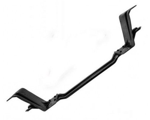

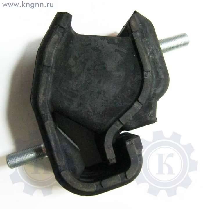

zhn36 769 Опубликовано 19 января, 2022 31 минуту назад, Samarin сказал: Я не знаю какая у Каминса . У меня УМЗ , а поперечина нового образца, на модных подушках движок стоит . выше на фотках траверса от Крайслера, модные подушки называются Anwis, устанавливаются на все бизнесы Поделиться сообщением Ссылка на сообщение Поделиться на другие сайты
usergaz74 29 Опубликовано 19 января, 2022 23 минуты назад, zhn36 сказал: выше на фотках траверса от Крайслера, модные подушки называются Anwis, устанавливаются на все бизнесы Какая из двух ? Про такие опоры ДВС речь? Поделиться сообщением Ссылка на сообщение Поделиться на другие сайты
zhn36 769 Опубликовано 19 января, 2022 9 минут назад, usergaz74 сказал: Какая из двух ? Про такие опоры ДВС речь? эта с крайслера кстати на траверсу умз, крайслер не становиться поддон упираеться 1 Поделиться сообщением Ссылка на сообщение Поделиться на другие сайты
usergaz74 29 Опубликовано 19 января, 2022 3 минуты назад, zhn36 сказал: эта с крайслера кстати на траверсу умз, крайслер не становиться поддон упираеться Уже ближе к истине. А под УМЗ она должна встать, наверное . Но вопрос остаётся открытым - возможо ли снять поддон УМЗ, не снимая такую поперечину? Поделиться сообщением Ссылка на сообщение Поделиться на другие сайты
zhn36 769 Опубликовано 19 января, 2022 1 минуту назад, usergaz74 сказал: Уже ближе к истине. А под УМЗ она должна встать, наверное Встанет, все унифицировано 1 Поделиться сообщением Ссылка на сообщение Поделиться на другие сайты
usergaz74 29 Опубликовано 19 января, 2022 14 минут назад, zhn36 сказал: Встанет, все унифицировано Замечательно. И главный вопрос: Для снятия поддона придется снимать эту бабочку? Поделиться сообщением Ссылка на сообщение Поделиться на другие сайты
zhn36 769 Опубликовано 19 января, 2022 Только что, usergaz74 сказал: Замечательно. И главный вопрос: Для снятия поддона придется снимать эту бабочку? я не знаю Поделиться сообщением Ссылка на сообщение Поделиться на другие сайты
