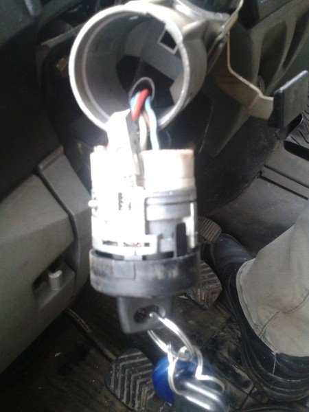

БЛС 87 Опубликовано 25 февраля, 2014 Вот такой у меня замок зажигания, ну и контактная группа соответственно...Подскажите что это? Ни в одном из магазинов не нашел!? Хотелось бы поменять просто контактную группу.Спасибо...Такие замки ставились на газелях 2007 г.в. (на других не встречал) машин 10 встечалось с такими замками проблем небыло ни разу Поделиться сообщением Ссылка на сообщение Поделиться на другие сайты

jenia2627 6 Опубликовано 4 января, 2015 Всем привет и с новым годом,ребят прошу помощи!кто может подсказать как подключить контактную группу замка зажигания по цвету проводов,провода с замка идут красный, розовый с черным, коричневый, и синий! с машины идут провода красный, сиреневый, черный, коричневый!Пробовал подключать Красный к красному,коричневый к коричневому,розовый с черным к черному,сиреневый к синему, при повороте ключа в режим включения приборов приборы не включаются,а если включать стартер то стартер срабатывает! (контактная группа новая) Поделиться сообщением Ссылка на сообщение Поделиться на другие сайты
