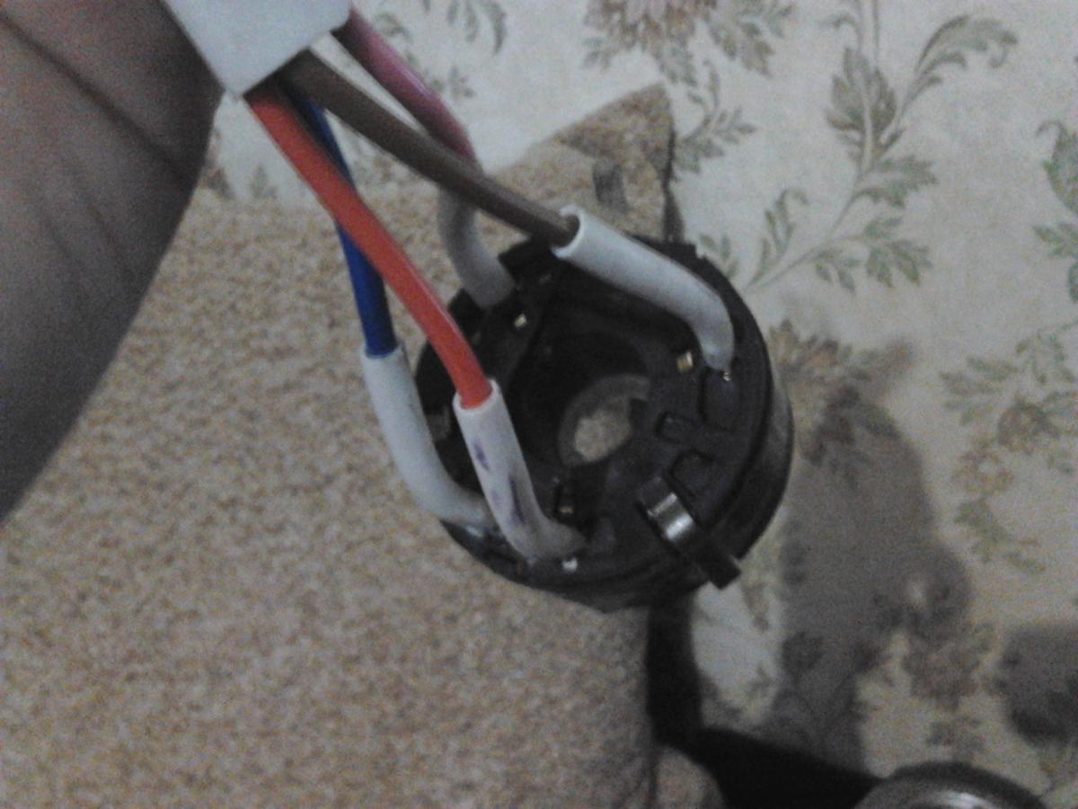

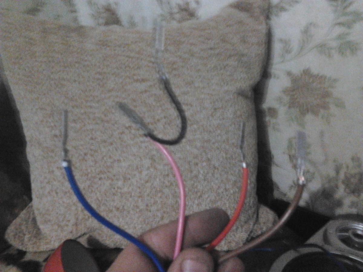

jenia2627 6 Опубликовано 5 января, 2015 на старом замке было 5проводов,на новом 4 провода но от розового идет сдвоенный черный!ща попробую сфоткать как у меня чего там! Поделиться сообщением Ссылка на сообщение Поделиться на другие сайты

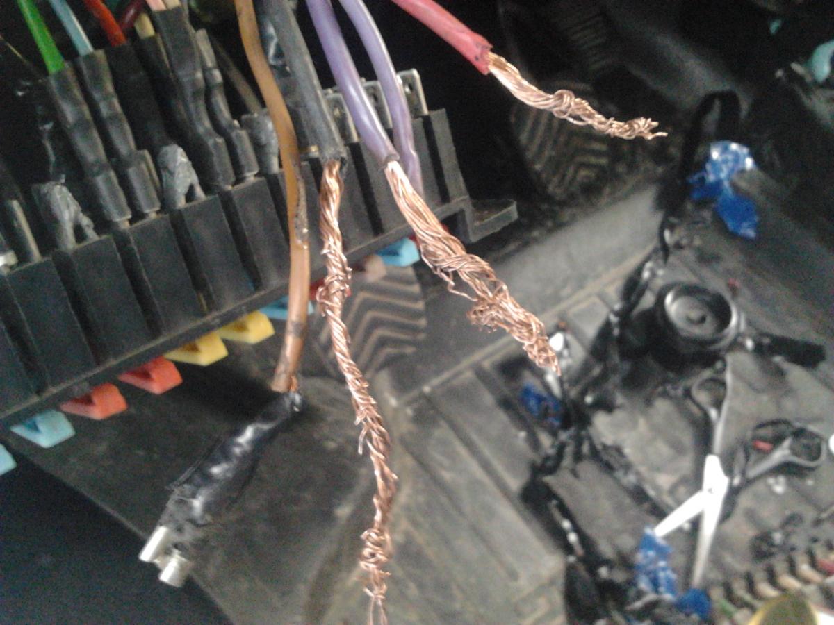

jenia2627 6 Опубликовано 5 января, 2015 (изменено) Вот провода идущие с машины,фиолетовый двойной а вот контактная группа Изменено 5 января, 2015 пользователем jenia2627 Поделиться сообщением Ссылка на сообщение Поделиться на другие сайты
t-r-a-k-t-a-r 258 Опубликовано 5 января, 2015 У тебя машина 99г,а преды новые,может банально предохранитель сгорел?фотку замка давай,черный плюс,кор.-стартер,красный-печка,фиолет.-один на преды,а сних на приборку,второй на катушку.Теперь смотришь на конт.группу замка,там рядом с припаяными проводами цыферки,ну соответственно-кор к 50,черн.-30/1(должна быть перемычка на 30),фиолет.-к 15/1,ну а красный к 15/2 1 Поделиться сообщением Ссылка на сообщение Поделиться на другие сайты
