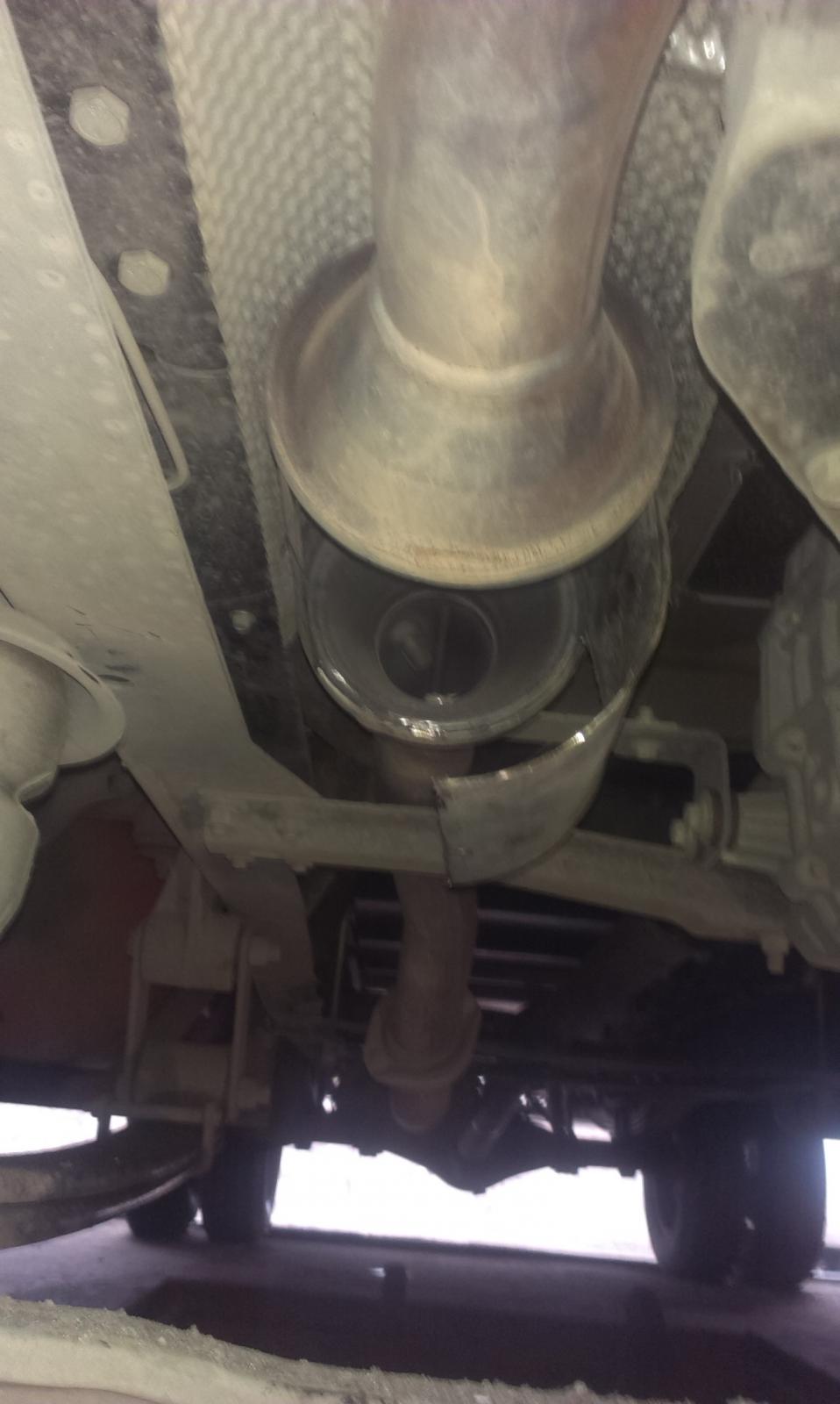

PanDiman 1 607 Опубликовано 20 октября, 2013 Я тоже удалил катализатор. Открутил катализатор, посмотрел на него, а там пипец... :) все оплавлено и прогоревшая дырка с 5 руб монету. Короче было принято решение оперировать пациента...сделал балгаркой "окошко" в нем и перфоратором выбил все потроха ( соты как бы спеклись с корпусом катализатора и не вынимались), после этого заварил, на все про все ушло около одного часа! на следующий день прошился на 52-ю прошивку с отключением ДК2. Теперь положение ДС на прогретой машине с 6% упало до 1 %. Причина удаления катализатора в следующем:1. гуляли обороты,2. машина не ехала, как будто ко мне прицепили камаз.3. к тому же оторвался провод от датчика ДК2 (его цена где-то 2,5 тыс.руб) Выхлоп почти не изменился, мне кажется стал более, как бы это сказать... бу бу бу :) Поделиться сообщением Ссылка на сообщение Поделиться на другие сайты

Toyota007 2 889 Опубликовано 20 февраля, 2015 У меня вопрос,можно с низу болгаркой взрезать катализатор большим квадратом,выкинуть соты,а потом опять дыру заварить,что бы получилась большая труба.?Снимать его нет желания,по тому ,что только заменили прокладку приемной трубы,при замене прокладки,узнали что блок сот болтается в катализаторе.В эбу кат уже удален.Если кто так делал,скажите. Поделиться сообщением Ссылка на сообщение Поделиться на другие сайты
