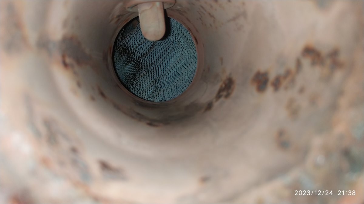

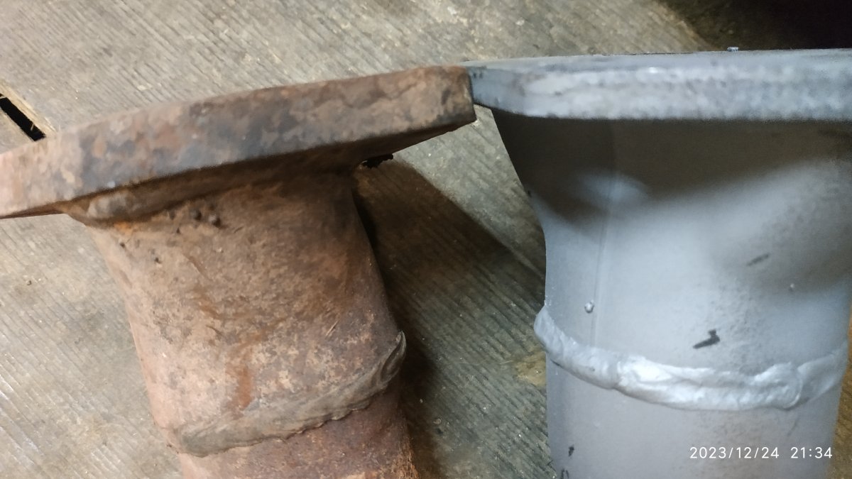

Здравствуйте коллеги привет из конца 23г. Прочитал 10 страниц. Понял , что после удаления катализатора необходимость прошивки на евро 2 - как повезëт. Иду путëм своих проб. Моя причина замены - пропуск газов из за сгнившего хомута катализатора , не позволяющий герметизировать газы в соединении катализатор - глушитель. Родной нейтрализатор за 100т. В приличном состоянии. IMG_20231224_213807.thumb.jpg.c59908380ba5f7089c7b052556ebdfd7.jpg купил трубу с резьбой под два датчика. IMG_20231224_213439.thumb.jpg.5c8cfdb55d02a051ba9775604b8425ca.jpg производитель не известен. Фланец тоньше. Изгиб ну очень похож. Переставил в неë датчики кислорода, как были первый и второй . Поставил обманку с катализатором . Установил. Подошла весьма неплохо. Только полка трубы коротка . Болт кронштейна кпп не поставить. Не стал напрягать геометрию , подтягивать трубу под отверстие кронштейна и связал их проволокой . Вот по обманке не нашел инфо - ну как может работать еë  катализатор , когда протока газов нет . Тупик! Проверил. Мало , 15 км проехал . Ошибок не возникает. Ощущения , как понимаете - очень субъективны. То , что тише стало - понятно . Не сечëт в соединении. А вот бросилось в глаза - двигатель мягче стал , гибче , элластичней . Про мощность - не заметил. 4216 , да полный привод - какая там мощность..  У меня газ. На бензине проверил уже дома , на первой-второй. Появился легкий провал около 1500 об. До и дальше - нормально. Пока доволен. На Газели лучше сказать - пока. Рад, что не пришлось прошивать евро 2. По моим скудным знаниям - у меня сложная прошивка для газ-бензин. Показания датчиков кислорода тоже смотрел в опендиаг. Но мне они ничего не говорят. Разные. Да. Но я не диагност.. Завтра в Москву , предновогодние пробки.  Может что то и вылезет. Такие дела , братцы. Всех с Наступающим!

В заключении:  проехал несколько сотен . Никакого шума лишнего не прибавилось.  Элластичность мотора - подтверждаю. Мягче крутится. Меньше подëргиваний. Может (логично) чуть мощности прибавилось. Не утверждаю. На мой взгляд замена катализатора на проходную трубу лучше вырезания катализатора. А если еще и пламегаситель вваривать - то и дешевле. А трубу с катализатором можно ещë и продать. Всем благополучия в Наступившем!
