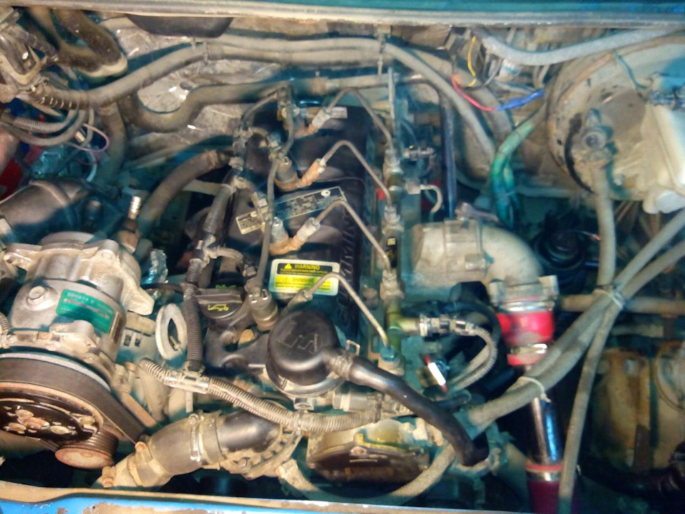

fff187 213 Опубликовано 8 ноября, 2016 (изменено) Борюсь шумом третий год.Поможет только верхнее расположение компрессора, а фильтр поставить на место нужно.Как перенести на верх пока не нашел.Вот моя проблема. Нужно как то сделать так.Где кронштейны достать и ремень не знаю.Тогда корпус фильтра встанет на свое штатное место и ни чего резать не надо и гул пропадет. Изменено 8 ноября, 2016 пользователем fff187 Поделиться сообщением Ссылка на сообщение Поделиться на другие сайты

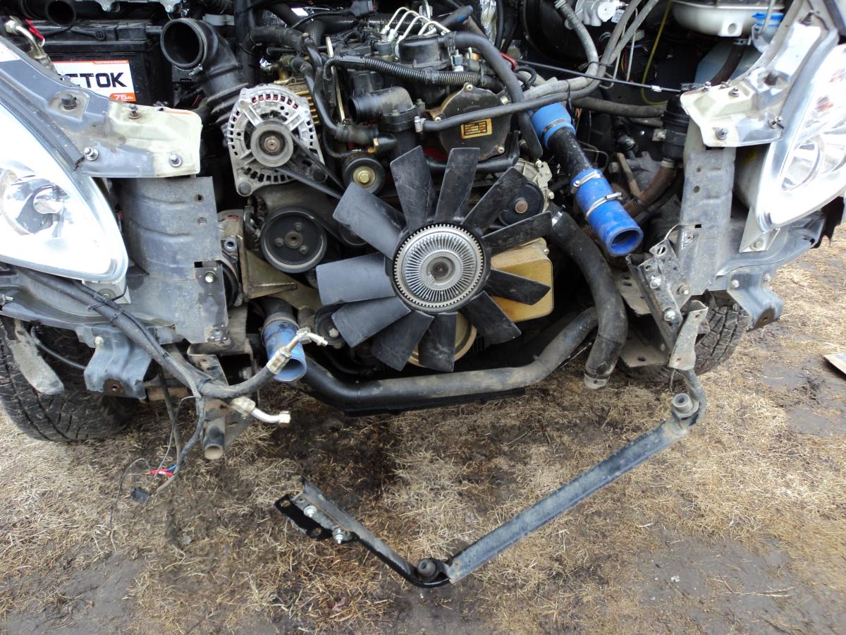

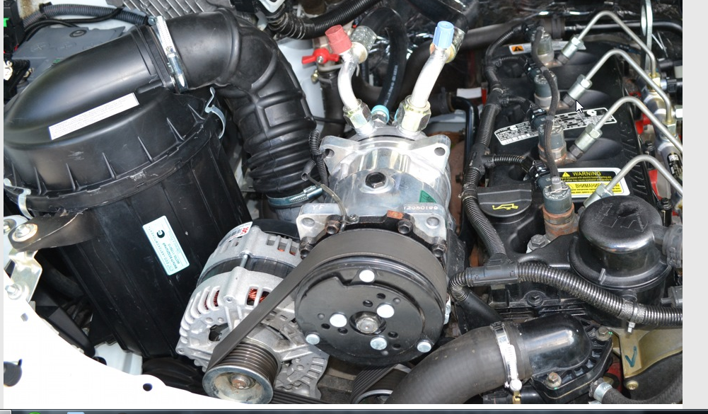

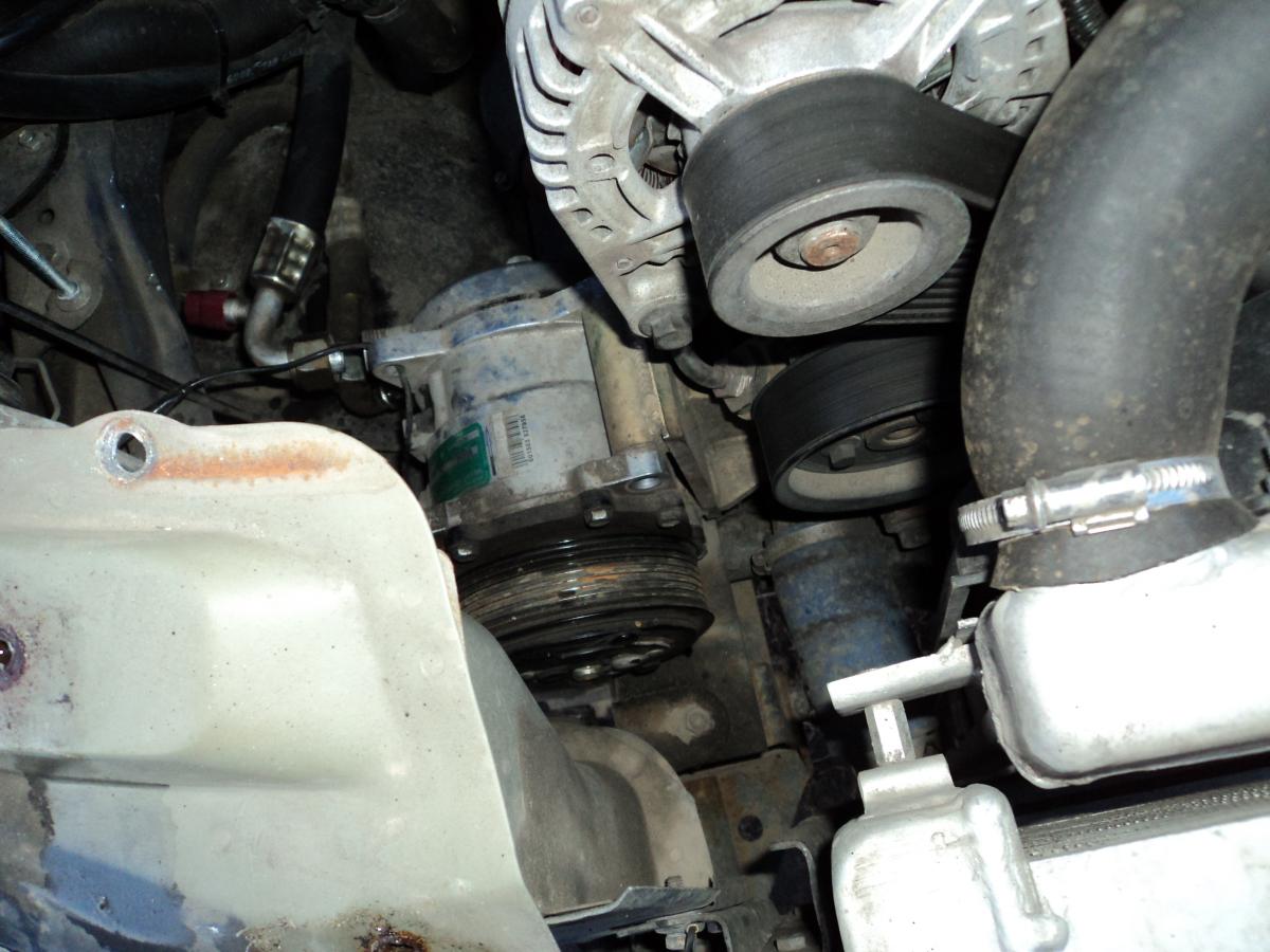

yan_ybius 8 Опубликовано 1 декабря, 2016 У меня с завода машинка с кондером шла, брал сразу с рефом. Во время предпродажной подготовки со мной связался менеджер, и сказал, что установщики рефа не могут установить реф без демонтажа кондера. В итоге кондиционер убрали, и воткнули компрессор от рефа в штатное место от компрессора кондиционера. У меня это прямо под генератором, гур стоит ещё ниже. В итоге всё на одном ремне, фильтр тоже на своем месте. Но крепление компрессора все таки немного доработали, т.к. в первоначальном варианте компрессор дал трещину (поменяли по гарантии). Есть и ещё особенности конструкции, которые вылились в долгие поиски нужных трубок ГУРа при гарантийном ремонте. И ещё долго искали нужный радиатор, т.к. интеркуллер тоже другой, входное отверстие под патрубок с турбины выше, где-то посередине. Поделиться сообщением Ссылка на сообщение Поделиться на другие сайты

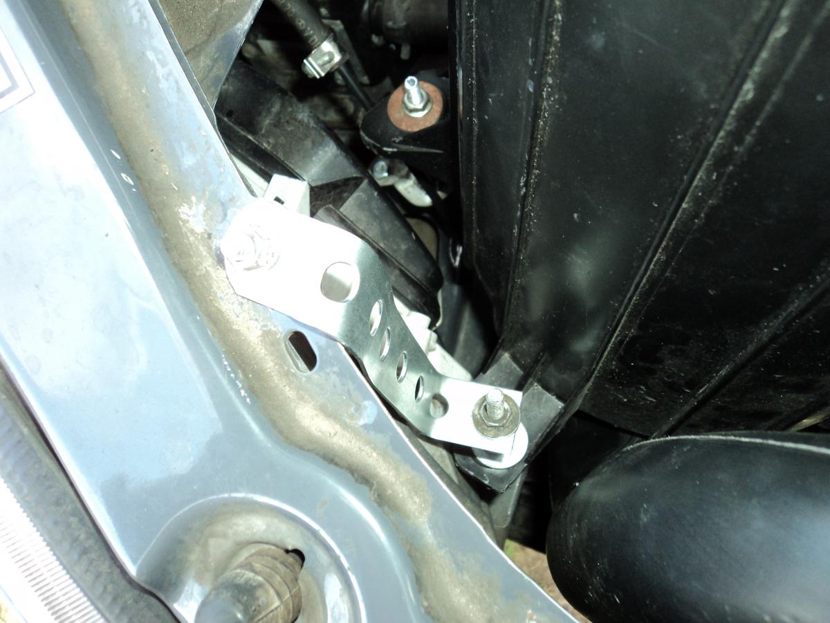

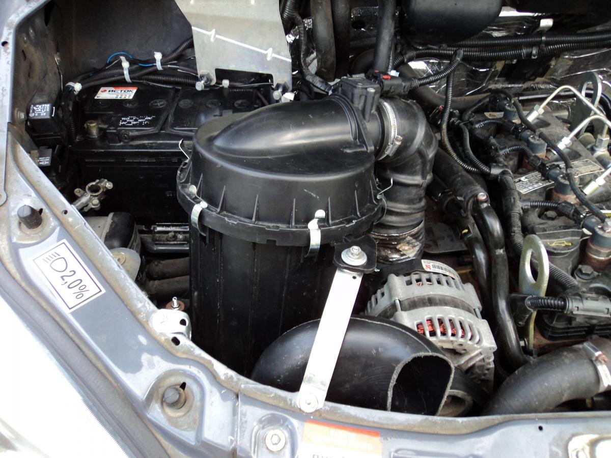

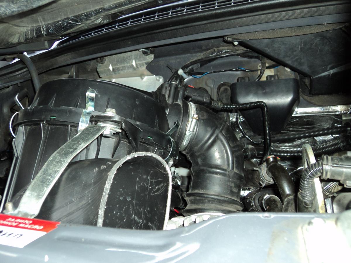

fff187 213 Опубликовано 1 декабря, 2016 (изменено) Долго я мучился с корпусом воздушного фильтра чтоб он не резонировал и не гудел При нижнем расположении компрессора корпус приподнимается вверх в результате приходится снимать патрубок забора воздуха и заваливить фильтр чтоб он поместился в под капотное пространство.Такая компоновка подходила для тех у кого не стояло вебасто.С вебасто корпус постоянно контактировал либо с двигателем либо с самим вебасто и шлангами или с капотом и передней планкой решетки радиатора.В результате чего постоянно передавалась вибрация и резонанс то ли от корпуса фильтра на кузов то ли на оборот.Чего я только не подкладывал (резинки, шайбы, втулки) ни чего не помогало.В итоге пришлось переустанавливать компрессор и ставить корпус фильтра на штатное место.На мой взгляд получилось самое правильное решение.Резонанс и гул пропал.Победа)))Так было изначально, при покупки с установкой в автосалоне.Конденсатор располагался впереди основного радиатора и интеркулера.Решение скажу не очень удачное получилось три радиатора в ряд ухудшали охлаждения двигателя.Муфта вентилятора охлаждения двс срабатывала при включении кондиционера так как начинала обдуваться теплым потоком после прохождения воздуха через конденсатор прогоняемого электровентилятором расположенного на конденсаторе. Сохранить в АльбомКонденсатор перенес на крышу недавно, этим летом. Сохранить в Альбом Сохранить в Альбом Сохранить в АльбомТрассы шлангов проложили в багажном отсеке и далее под днищем кузова до моторного отсека к компрессору. Сохранить в Альбом Сохранить в АльбомБывшее нижнее расположение компрессора.Не удобство в обслуживании и подтяжки отдельного ремня. Сохранить в Альбом Сохранить в АльбомВот он долгожданный и долгоищущийся кронштейн!Пришлось перелопатить кучу материала, инет, разных картинок и просить людей чтоб помогли.От завода не добиться информации по правильной установки на бизнес, пришлось опять идти своим путем и дремучими тропами пробуя все на своей шкуре.Обзвонил кучу контор нижегородских и московских по установке рефрежераторов и кондиционеров из них 90% не вкурсе как ставить на бизнес компрессор сверху и 100% не знают как должно быть с завода?!Каждый колхозит как может.За этот "золотой" кронштейн просили от 18 тыр московские фирмы и от 15 тыр горьковские фирмы, приводной ремень на общие навесные агрегаты от 2.000 руб. Одним словом "барыги".Нашел у нас в Н.Новгороде за 3800 там где их и производят и ремень за 1300 руб соответственно=)))Вот ссылка производителя www.kr-ko.ru/catalog.html Сохранить в Альбом Сохранить в Альбом Сохранить в Альбом Сохранить в АльбомНовый ремень 6-ти ручейный вместо штатного 8-ми ручейного.Не знаю плохо это или хорошо время покажет.Такой длины 8-ми ручейный не нашел.Общий на все агрегаты двигателя.Натяжка ремня от штатного натяжителя.Слева старый с права новый. Сохранить в АльбомТакое расположение компрессора на мой взгляд оптимальное с точки зрения обслуживания, заправки и защиты от грязи узла электромуфты компрессора в отличии от нижнего расположения. Сохранить в Альбом Сохранить в Альбом Сохранить в Альбом Сохранить в Альбом Сохранить в Альбом Сохранить в Альбом Сохранить в АльбомКапот закрывается норм.Пришлось только немного шумку подрезать и ребро жесткости капота замять.Шкив компресса чуть касался при диагональном вывешивании авто (при максимальных отклонениях кузова и рамы) и при запуске-глушения двигателя из-за резких и больших колебаний мотора.Осталось только шланги удлинить, подсоединить и заправить кондей.Сделаю ближе к лету наверное.Пока все выходы и входы соединений законсервировал. Изменено 1 декабря, 2016 пользователем fff187 1 Поделиться сообщением Ссылка на сообщение Поделиться на другие сайты
Dimasik80 108 Опубликовано 1 декабря, 2016 Все ничего, но обхват шкива генератора совсем мал, как бы не было проблем. Поделиться сообщением Ссылка на сообщение Поделиться на другие сайты
andrey83 338 Опубликовано 1 декабря, 2016 Все ничего, но обхват шкива генератора совсем мал, как бы не было проблем.Ни чего не будет. Я уже 2 года катаюсь на 7-ми ручейковом ремне Поделиться сообщением Ссылка на сообщение Поделиться на другие сайты
Dimasik80 108 Опубликовано 2 декабря, 2016 Ни чего не будет. Я уже 2 года катаюсь на 7-ми ручейковом ремнеУ тебя тоже так компрессор установлен? Поделиться сообщением Ссылка на сообщение Поделиться на другие сайты
andrey83 338 Опубликовано 2 декабря, 2016 У тебя тоже так компрессор установлен?Я просто наверное не правильно понял. Думал что ты про ремень 6 -и ручейковый,а фотки глянул и в правду неужели хватает обхвата ремня генератора Поделиться сообщением Ссылка на сообщение Поделиться на другие сайты
