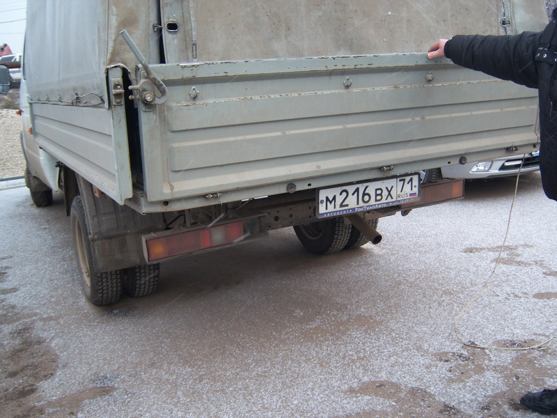

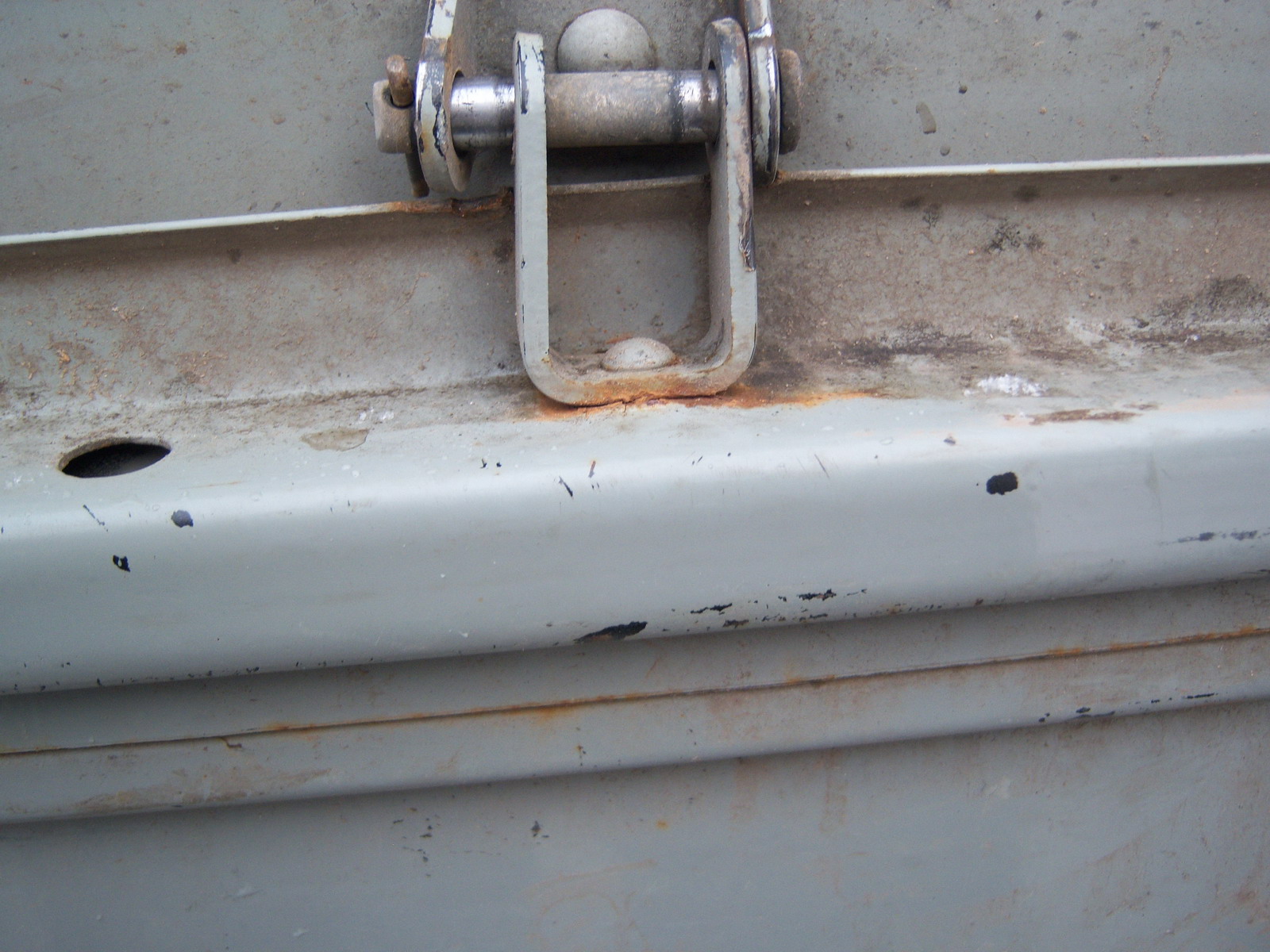

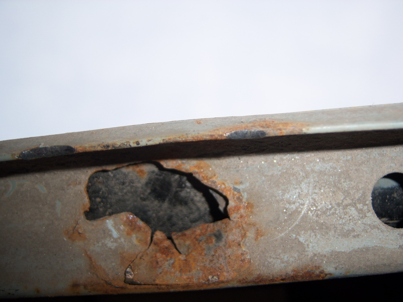

AVC 62 Опубликовано 19 января, 2012 (изменено) Cейчас ведется активная работа по модернизации бортовых платформ (габаритные размеры под паллеты, новый тент, другие борта). Раз уж это все мы затеяли, то хочется узнать, что еще народу мешает спокойно жить, связанное именно с платформой и тентом. К тому же у меня есть вот такие фотки – см. в скрепке. Мы сейчас не знаем массовые ли это дефекты, может, еще что-то имеется? Хотелось бы Вас попросить высказаться по проблемам, связанным с бортовыми платформами и дать пожелания, что необходимо улучшить (естественно, мы помним то, о чем Вы говорили на встрече в августе). Изменено 19 января, 2012 пользователем AVC Поделиться сообщением Ссылка на сообщение Поделиться на другие сайты

Газводила 61 Опубликовано 19 января, 2012 Купил Газель-Бизнес удлиненку.2.5 мес машине а уже сколы, потертости, мелейшее смещение груза-вмятины и деформации.Про ржавчину вообще молчу.Короче качества нет как ЛКП так и сборки.На ходу на небольших кочках в зеркало видно как борта волнами плывут!!!До этого была машина 2008 г.в так там хотя бы металл борта был потолще.Создается впечатление что ее облегчали по максимуму.Иначе она не впишется в 520 тыс руб с нынешним набором нововведений. Поделиться сообщением Ссылка на сообщение Поделиться на другие сайты

Pitersky_Lesnik 1 Опубликовано 19 января, 2012 К тому же у меня есть вот такие фотки – см. в скрепке. Мы сейчас не знаем массовые ли это дефекты, может, еще что-то имеется? Хотелось бы Вас попросить высказаться по проблемам, связанным с бортовыми платформами и дать пожелания, что необходимо улучшить (естественно, мы помним то, о чем Вы говорили на встрече в августе).У меня бизнес борт. По фоткам - то-же самое один в один , пришлось обваривать все петли после того, как на заднем борту одна начала лопаться.По полу лично у меня всё Ок. Борта похоже из жести стали делать, ведёт жутко и ржавеют так , что аж страшно. Реально не хватает поперечного усиления каркаса на задней половине ( на передней есть продольные доски с креплениями к каркасу , а на задней нет. Груз сзади норовит вывалиться за борт в тент)Ну и свет в кузове ( я не растентовываюсь), все кого знаю придумывали лампочки туда. Поделиться сообщением Ссылка на сообщение Поделиться на другие сайты

Алексей Ф. 10 204 Опубликовано 19 января, 2012 Борта у брата отвалились от петель в первые 20000км - крепление клёпкой никуда не годится!! У меня боковые борта держаться без сварки с 2006 года (350 тыс км) !!Усильте крепление стоек тента к полу платформы - всё лопается в первый год! Замените точечные крепления сплошным лонжероном на трёхметровых платформах! Хотя бы заднюю часть , по типу платформы на 4,20 ! Крепление как на старых платформах , до 2002 года - стремянками , через брусок деревянный ! Лишние 100 кг никого не убьют!Верните упоры нормальные на платформе в которые упирается задний борт и верните подножку на него, что бы жирным водителям было легче залезать в кузов))Пол мы сами усиливаем обрезными досками (поперёк) . Поделиться сообщением Ссылка на сообщение Поделиться на другие сайты

VALAN 5 Опубликовано 19 января, 2012 ....К тому же у меня есть вот такие фотки – см. в скрепке. Мы сейчас не знаем массовые ли это дефекты, может, еще что-то имеется?.....Последние две фотки это следы после удара(ДТП). У меня такие же были повреждения после дтп с джипом, он мне ударил точно в правый задний угол! А пожелания как у всех наверное расширить "полезную" площадь хотя бы до 205 см шириной. И надо кординально переделывать борта, единственный плюс нынешних бортов это их легко мыть руками))))), но я думаю сомной все согласятся "пожертвовать этим плюсом", ради того что бы они так не гнили и были покрепче!Первая моя газелька была со старыми бортами, хоть они и весили больше за то вот это были борта так борта!!! Поделиться сообщением Ссылка на сообщение Поделиться на другие сайты
