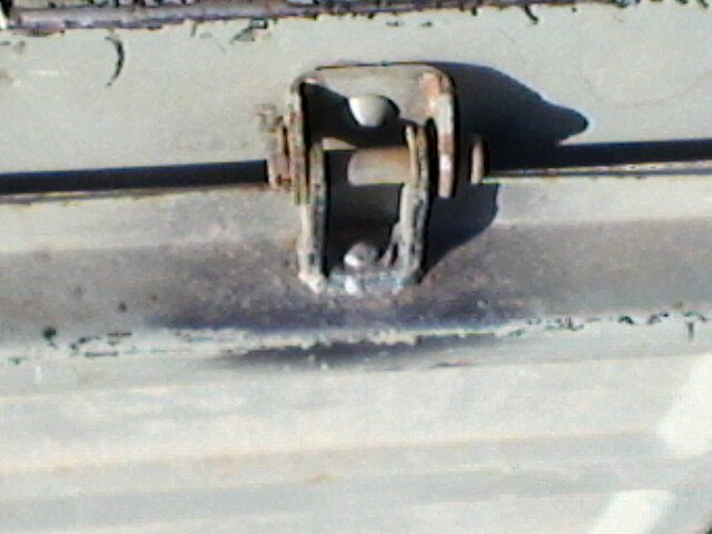

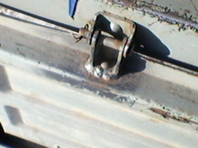

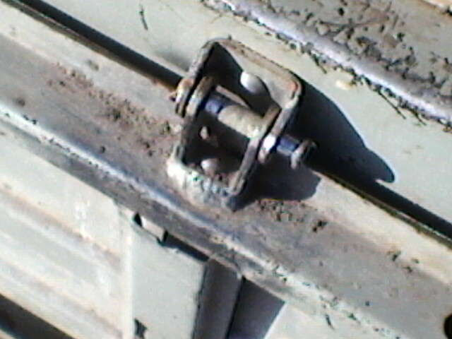

nordwest 2 Опубликовано 17 февраля, 2012 вот сие фото петлей заднего борта платформы от бизнесгазели через полгода эксплуатации получилось как на фото из первого поста, пришлось обварить так как борт просто отвалился, (благо полуавтомат в хозяйстве имею) на заводе сразу нельзя так сделать? а не сувать снутри какието шайбочки на заклепках? толку от них ноль вырывает с корнями хотя наверно тоже все просчитывали и расчитывали. ну а после первой зимы борта зацвели как яблони весной а года через 3 жду дырок пушистых, ну и каждодневный осмотр опор после фоток выложенных выше (нафиг всякие сюрпризы) хотя перегруз не вожу. Поделиться сообщением Ссылка на сообщение Поделиться на другие сайты

Olegyrievich 3 Опубликовано 23 февраля, 2012 Что в бизнесе в бортовой платформе:из + : борта стали легче,сделали отверстия снизу,чтобы влага не скапливаласьиз - :борта гремят из-за того ,что в петлях люфт по 5 мм в каждую сторону,а раз они ходят ходуном,то и разобьет их быстро,подножки нет,крепление тента родом из 40-х годов,тент такой ,как будто из пластмассы,зимой эксплуатировать нельзя.По весне,буду кумекать,как борта привести в порядок,ну то что петли буду менят,это однозначно Поделиться сообщением Ссылка на сообщение Поделиться на другие сайты

k043 1 Опубликовано 10 июня, 2012 вот сие фото петлей заднего борта платформы от бизнесгазели через полгода эксплуатации получилось как на фото из первого поста, пришлось обварить так как борт просто отвалился, (благо полуавтомат в хозяйстве имею) на заводе сразу нельзя так сделать? а не сувать снутри какието шайбочки на заклепках? толку от них ноль вырывает с корнями хотя наверно тоже все просчитывали и расчитывали. ну а после первой зимы борта зацвели как яблони весной а года через 3 жду дырок пушистых, ну и каждодневный осмотр опор после фоток выложенных выше (нафиг всякие сюрпризы) хотя перегруз не вожу.точно такая же история с бортами газель 2011 года вышли из положения-заменили в петлях втулки на толстые болты в середине втулка из алюминия чтобы борт не ходил и не разбивал петли,под борта подложили толстую резину и проложили резиной каркас тента,теперь при движении ничего не гремит и каркас не раскачивается из стороны в сторону-красота,если кому надо пишите выложу фото Поделиться сообщением Ссылка на сообщение Поделиться на другие сайты
lavrov 0 Опубликовано 11 июня, 2012 Опыт не большой, считай пол года, столкнулся со следующими проблемами:- крепления бортов не рассчитаны даже на собственный вес. Страдает особенно задний борт, клёпки уже миллиметров на 5-7 вытянули железо.- не к чему крепить груз в кузове, обязательно нужны уши.- шляпки болтов торчат по всей платформе, не плохо бы заглубить на пару миллиметров- тент (на задней части) за пару месяцев зимней эксплуатации потрескался, может перейти к варианту с воротами сзади, как "евротент".Ну и может сделать всю конструкцию покрепче, 99% всех звуков при езде исходит от бортов, железо бьется и скрежещет как на скрейпере) Поделиться сообщением Ссылка на сообщение Поделиться на другие сайты
