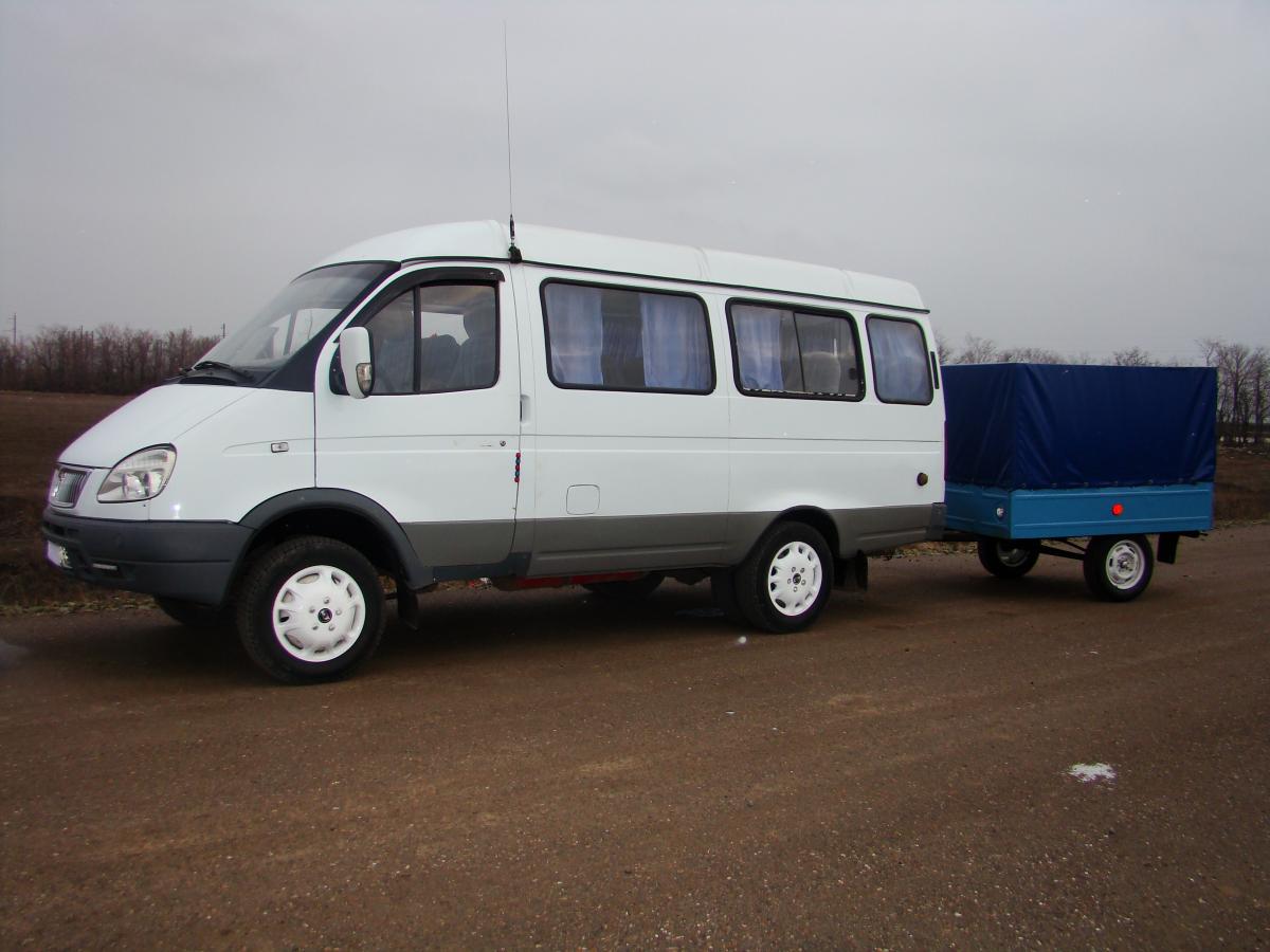

gazelist56 357 Опубликовано 25 апреля, 2014 зачем 2?Ну расположена вот такпотом на такое же крепление поставил антенну (за 200руб) для радио. как бы симметрично. Антенну под радио ставил летом. осенью, когда начало холодать начал ездить с закрытыми окнами. то появился гул с правой стороны на скорости больше 80км/ч. Мучился 1,5 месяца. Поменял ВСЁ что можно ( подшипники ступиц 2 раза, кардан, редуктор, сдвижную дверь отрегулировал идеально) но гул не уходил. Один раз заезжая в новый сервис я обломил обе антенны. Там крыша низкая была. И чудо случилось. Гул пропал!!!!!!! Я понял. что он был из-за антенны для радио. Для рации я купил новый лемм. а сломанный отдал в ремонт и они мне сделали из неё антенну для радио. Теперь 2 одинаковые антенны, но зато ничего не гудит и не воет!Кстати ловить стало хуже чем с антенной за 200руб. Ну с этим разберусь. Фото будет позже (ну не умею выкладывать) Поделиться сообщением Ссылка на сообщение Поделиться на другие сайты
