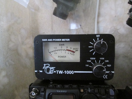

Безработный 46 Опубликовано 27 апреля, 2014 (изменено) А какой КСВметр лучше купить и как им пользоваться?Самый простой, что то типа SWR-420 или SWR-430. По габаритам как пачка сигарет.Измеряем КСВ: Один переключатель в SWR, другой в FWD. Жмем цапу, при этом крутилкой CAL выставляем стрелку прибора на максимальное значение по шкале (в зашкал стрелку не уводим). Отпускаем цапу. Затем один переключатель в положение REF. Жмём цапу и смотрим значение КСВ по шкале. У меня такой, но габариты большие, как выберусь на рынок, SWR ещё прикуплю. Изменено 27 апреля, 2014 пользователем Безработный Поделиться сообщением Ссылка на сообщение Поделиться на другие сайты
