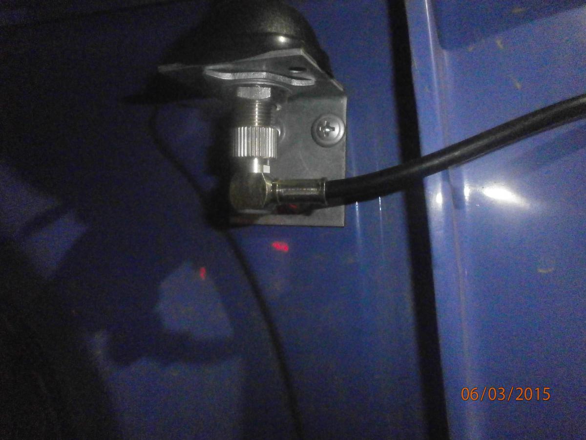

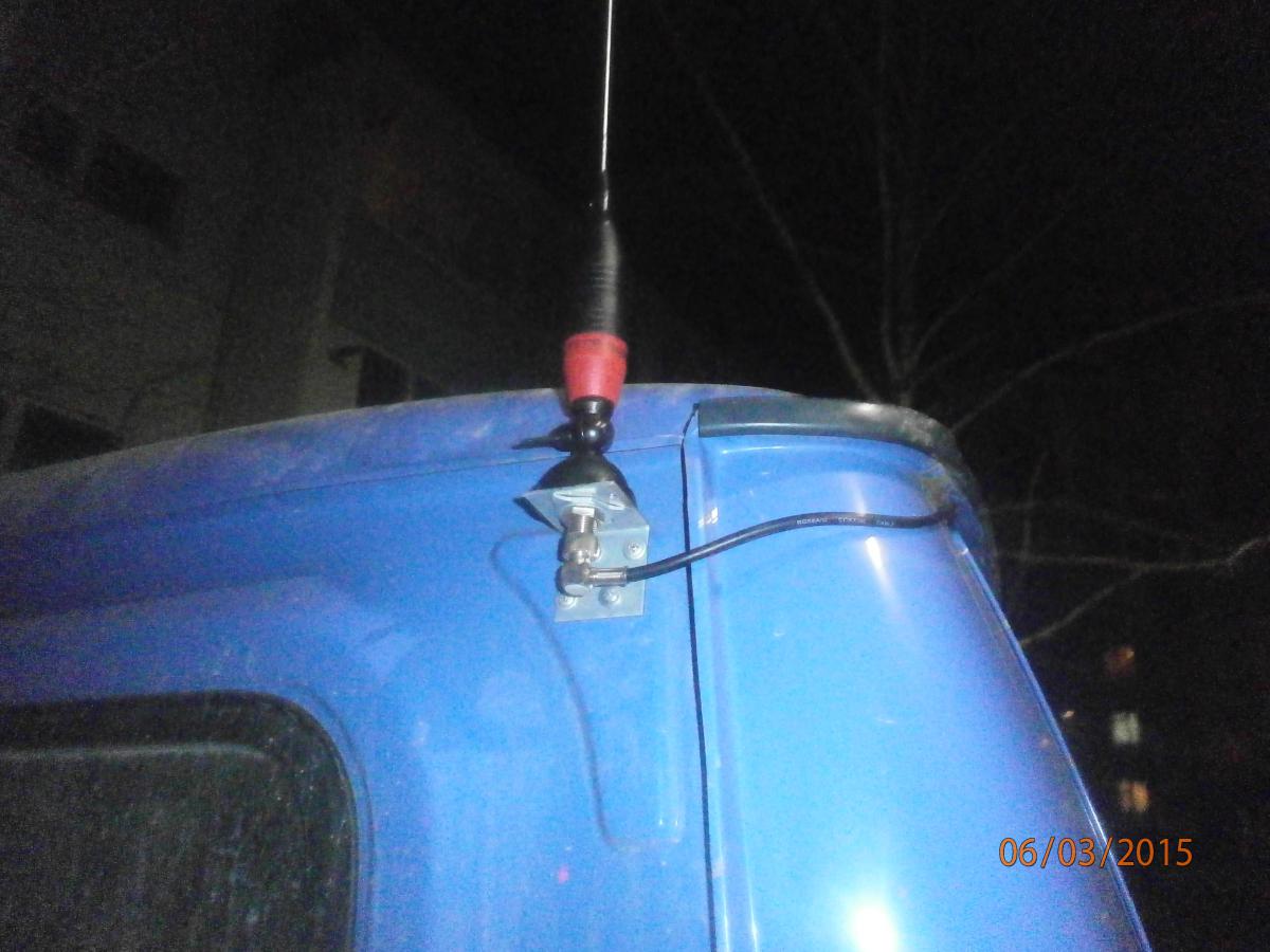

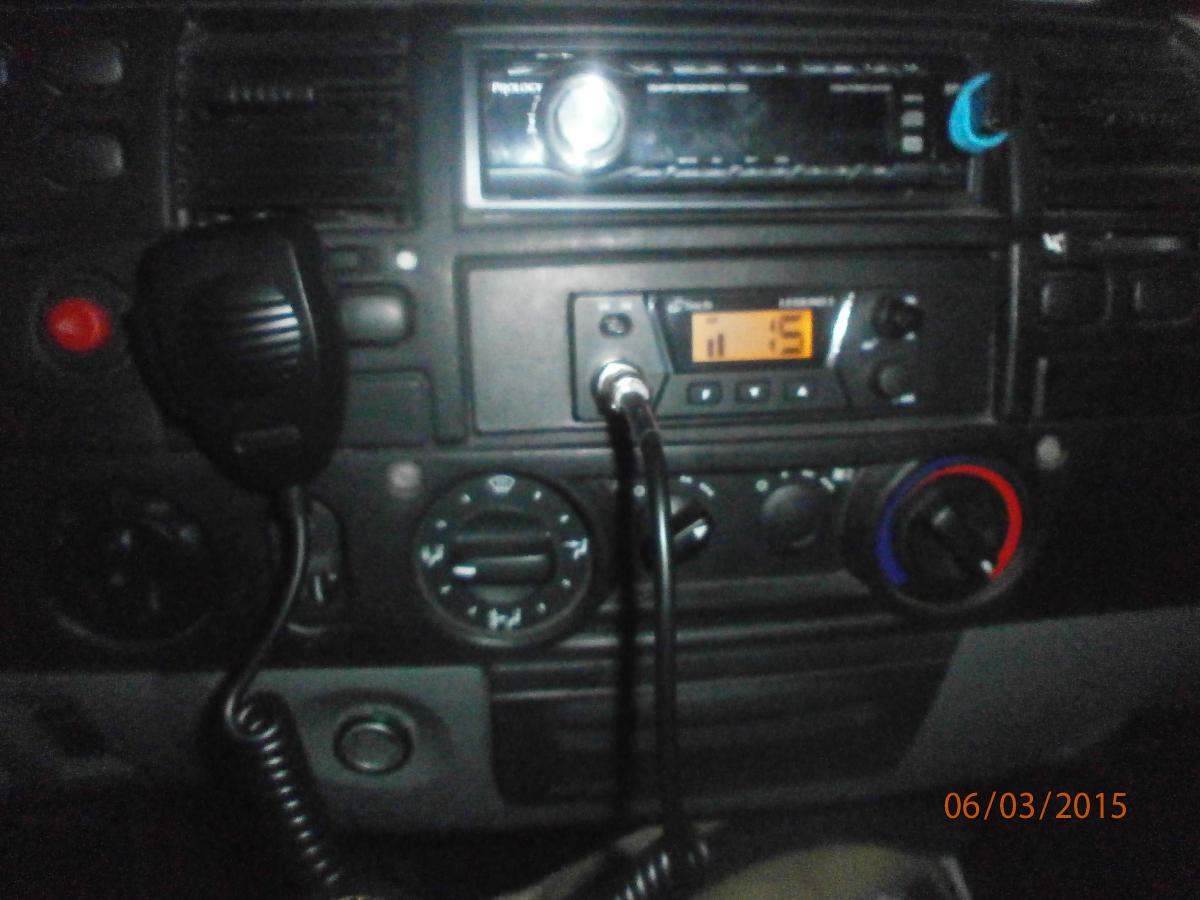

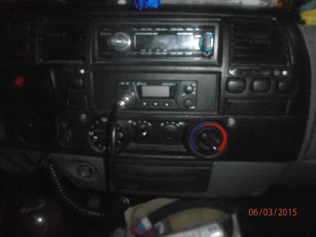

edcar 456 Опубликовано 6 марта, 2015 P3060340.JPGP3060341.JPGP3060338.JPGP3060336.JPG Хорошая станция , почти без массы держит ! Поделиться сообщением Ссылка на сообщение Поделиться на другие сайты

Гость gera Опубликовано 6 марта, 2015 по хорошему надо было прямо в кабину врезать, раз уж все-равно дырок насверлил...разъем как паял, который в станцию вкручивается? Поделиться сообщением Ссылка на сообщение Поделиться на другие сайты
volgist 1 060 Опубликовано 6 марта, 2015 P3060340.JPGP3060341.JPGP3060338.JPGP3060336.JPGОбразец как не надо ставить антенну. Одно отверстие, под саму антенну, и сразу штабель зайцев убит. С массой, с контактом, с коррозией и с сохранностью кабеля проблем не будет многие годы. А так-сопли и саморезы. Поделиться сообщением Ссылка на сообщение Поделиться на другие сайты
Alex030569 7 066 Опубликовано 6 марта, 2015 (изменено) P3060340.JPGP3060341.JPGP3060338.JPGP3060336.JPGКупи кронштейн.А так у тебя саморезы окислятся со временем,потом опять проблема будет-масса должна быть очень хорошей на антенне. Изменено 6 марта, 2015 пользователем Alex030569 Поделиться сообщением Ссылка на сообщение Поделиться на другие сайты
хулиган 16rus 206 Опубликовано 6 марта, 2015 разъем как паял, который в станцию вкручивается?отдавал радиомонтерам, они пропаивалиОбразец как не надо ставить антенну. Одно отверстие, под саму антенну, и сразу штабель зайцев убит. С массой, с контактом, с коррозией и с сохранностью кабеля проблем не будет многие годы. А так-сопли и саморезы.согласен. торопился в рейс, и по-быстрому вкорячил... Поделиться сообщением Ссылка на сообщение Поделиться на другие сайты
Maks52 642 Опубликовано 6 марта, 2015 отдавал радиомонтерам, они пропаивали согласен. торопился в рейс, и по-быстрому вкорячил...Это называется не врезал...почти на кронштейне..)) Зря только отверстий насверлил лишних. Поделиться сообщением Ссылка на сообщение Поделиться на другие сайты
Гость gera Опубликовано 6 марта, 2015 отдавал радиомонтерам, они пропаивалитак и антенну надо было у них настроить, сгорит станция, не рискуй... Поделиться сообщением Ссылка на сообщение Поделиться на другие сайты
хулиган 16rus 206 Опубликовано 6 марта, 2015 gera,а как она вообще настраивается? приборы нужны? Поделиться сообщением Ссылка на сообщение Поделиться на другие сайты
Maks52 642 Опубликовано 6 марта, 2015 (изменено) Нужно было одно отверстие просверлить, хорошо зачистить внутри, чтоб масса была хорошая. Провод антенны уже будет в салоне проходить, что надежнее. gera,а как она вообще настраивается? приборы нужны?Настраивается КСВ, приборомПока не настроено можно только пользоваться рацией на прием сигнала, самому ни чего выдавать в эфир нежелательно Изменено 6 марта, 2015 пользователем maks52 Поделиться сообщением Ссылка на сообщение Поделиться на другие сайты
хулиган 16rus 206 Опубликовано 6 марта, 2015 maks52,макс, холодно было обшивку снимать, заглушки трещали на морозе. Поделиться сообщением Ссылка на сообщение Поделиться на другие сайты

Гость gera Опубликовано 6 марта, 2015 gera,а как она вообще настраивается? приборы нужны?на трассе к радистам заедь,они настроят... Поделиться сообщением Ссылка на сообщение Поделиться на другие сайты
Alex030569 7 066 Опубликовано 6 марта, 2015 хулиган 16rus,будешь в челнах,на 1 автодороге есть АЗС АвтоДорстрой,там еще ресторан Колесо был.Там тебе настроят все как надо.Могу телефон специалиста в личку скинуть. Поделиться сообщением Ссылка на сообщение Поделиться на другие сайты
хулиган 16rus 206 Опубликовано 6 марта, 2015 Могу телефон специалиста в личку скинутькинь если не трудно. это азс перед орловкой? или где фигурки гномов для дачи продают? Поделиться сообщением Ссылка на сообщение Поделиться на другие сайты
Alex030569 7 066 Опубликовано 6 марта, 2015 (изменено) кинь если не трудно. это азс перед орловкой? или где фигурки гномов для дачи продают?где гномы.тел скинул,кстати,может по телефону проконсультирует тебя. Изменено 6 марта, 2015 пользователем Alex030569 Поделиться сообщением Ссылка на сообщение Поделиться на другие сайты
Гость gera Опубликовано 6 марта, 2015 может по телефону проконсультирует тебялечу от запоев по фотографии(с)...его не консультировать надо, а прибор подключить и настроить антенну Поделиться сообщением Ссылка на сообщение Поделиться на другие сайты

хулиган 16rus 206 Опубликовано 8 марта, 2015 вчера проверили выход антенны прибором ксв. показала 2,4вт на передаче. спец сказал что это кошерно. прием на 16 канале на 5+ на расстоянии в 8км, а на 15 канале цензура какая то твориться. с 50 метров на 5+, а с 2 км вообще ничего не слышно из за шума Поделиться сообщением Ссылка на сообщение Поделиться на другие сайты
