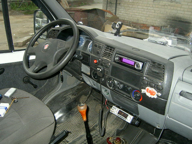

RADIST 2 Опубликовано 15 декабря, 2011 (изменено) MJ-600 в выключенном состоянии потребляет 50-60 мА, это приблизительно 2% от емкости стандартного автомобильного аккумулятора в сутки. Если ездить хотя бы 2 раза в неделю, то не критично, но после 2-недельной стоянки даже при 0 цельсия уже можно не завестись.(стырено :lol: )Проблема решается установкой тумблера в разрыв плюса. Немножко поменял, станцию: БК убрал вниз, в купленный спецом для этого ящичек. Поставил два тумблера, один на управление реле помощника, другой тумблер просто в разрыв плюса на станцию. Тумблеры видны. Станция на прямую через тумблер, а усиль SG-200 (200вт) естественно через реле, тумблер только управляющий плюс подает. Изменено 15 декабря, 2011 пользователем RADIST Поделиться сообщением Ссылка на сообщение Поделиться на другие сайты
