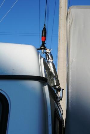

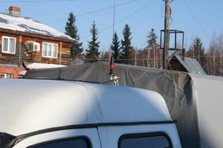

Италянское Тепло 0 Опубликовано 7 февраля, 2012 Доброго времени суток всем!Антенну установил пока так. Ставил прямо на кронштейн, потом что то решил поднять ее на крышей. Летом думаю врезать в крышу, только еще не определился куда: перед люком или за ним. Думаю ставить обтекатель просто еще дополнительно. Расстояние связи примерно 2-3 км. хочется добить более. КСВ мерял прибор свой.Слушаю критику и советы! Рация пока не закреплена на постоянку, в планах на потолок полку. А сейчас болтается между сидениями. Поделиться сообщением Ссылка на сообщение Поделиться на другие сайты
Гость gera Опубликовано 7 февраля, 2012 (изменено) Все,что нагородил выкинуть, поставить на кронштейн на водосток за водительской дверью, кабель завести через стойку лобового стекла.Уделить особое внимание контакту кронштейна с кузовом и подключению питания к станции. КСВ настраивать обязательно! Изменено 7 февраля, 2012 пользователем gera Поделиться сообщением Ссылка на сообщение Поделиться на другие сайты
Италянское Тепло 0 Опубликовано 7 февраля, 2012 Все,что нагородил выкинуть, поставить на кронштейн на водосток за водительской дверью, кабель завести через стойку лобового стекла.Уделить особое внимание контакту кронштейна с кузовом и подключению питания к станции. КСВ настраивать обязательно! Почему???? Масса жесткая, проверено! Почему именно за водительской дверь??? Может мешать тент??? Поэтому и поднял выше. КСВ настроен наданное расположение антенны. Поделиться сообщением Ссылка на сообщение Поделиться на другие сайты
Гость gera Опубликовано 7 февраля, 2012 (изменено) что значит "масса жесткая" ? ты знаешь зачем вообще нужна "масса" антенне? мешает твой кронштейн, по-крайней мере только об этом можно судить по фото а за дверь, там самое удобное место...водосток не сильно играет, кабель заводить удобно и легкий доступ к антенне Изменено 7 февраля, 2012 пользователем gera Поделиться сообщением Ссылка на сообщение Поделиться на другие сайты

Италянское Тепло 0 Опубликовано 7 февраля, 2012 что значит "масса жесткая" ? ты знаешь зачем вообще нужна "масса" антенне? мешает твой кронштейн, по-крайней мере только об этом можно судить по фото а за дверь, там самое удобное место...водосток не сильно играет, кабель заводить удобно и легкий доступ к антенне Да, согласен, На задней части кабины "водосток" слабенький. Почти убедил! Только не понял причем все таки кронштейн! Вообще в планах дырявить крышу! И на постоянку. Масса "жесткая", имею в виду есть контакт хороший, проверено тестером. А то что катушка антенны ниже полскости крыши при монтаже на водосток, не скажеться на растоянии и качестве связи? Поделиться сообщением Ссылка на сообщение Поделиться на другие сайты
