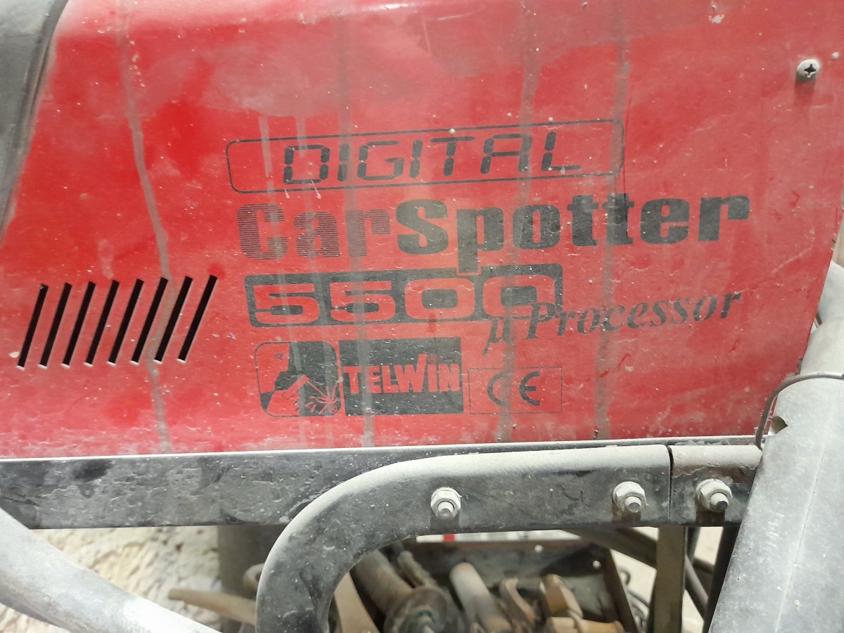

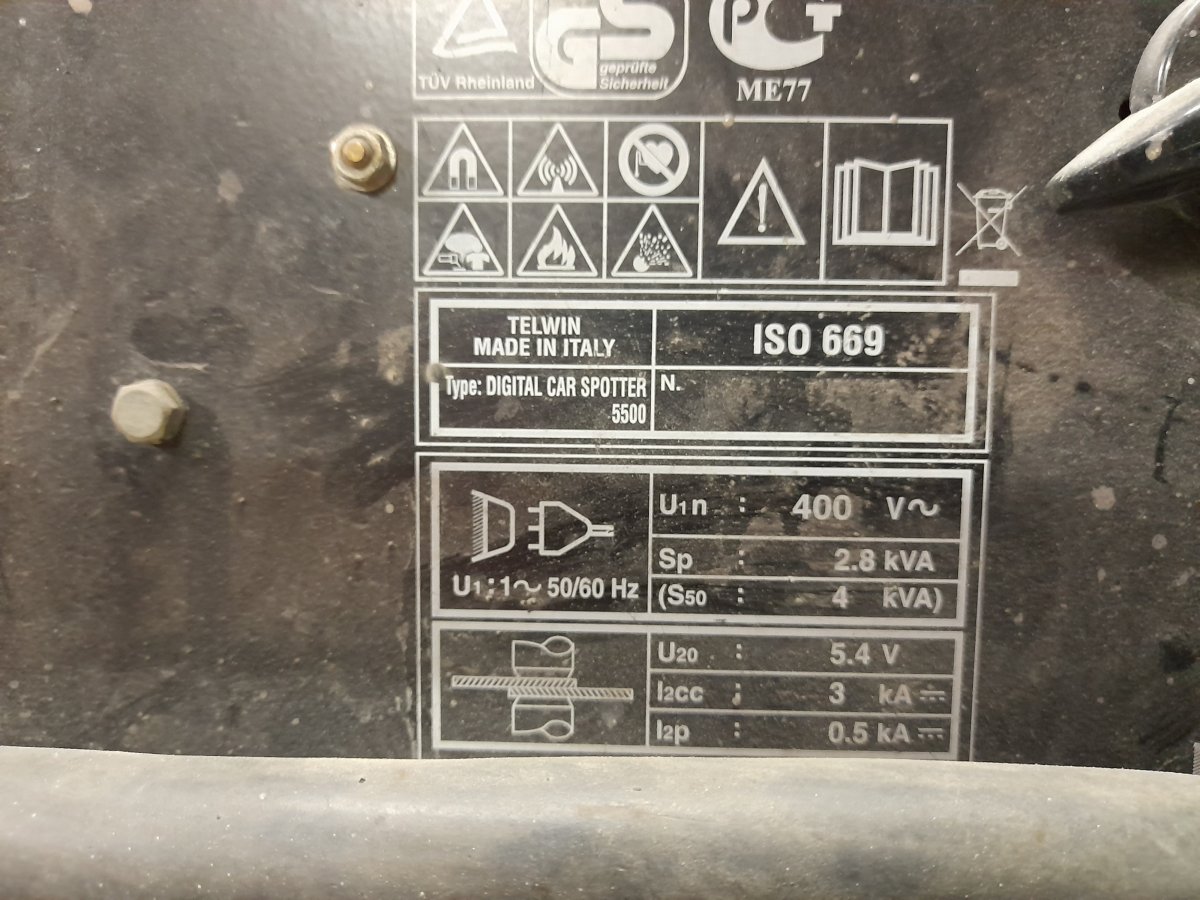

ZAN57 3 431 Опубликовано 25 июля, 2023 (изменено) Съездил сейчас к маляру, посмотрел внимательно споттер. Он 90х годов Италия. Брали в основном для правки вмятин- пистолетом- штангой с обратным молотком приваривалась шайба- звёздочка, ее тут же дергали ОМ, отрывали поворачиванием, оставалось чуть зачистить. Но потом расчухали еще возможности, основная- контактная сварка, в тч внахлёст варить окорочка крыльев, арок, порогов, капотов, дверей. На снимке есть данные по толщинам. И получилось, что чаще как контактная сварка нужен, чем правка вмятин. Хорошо варит электродом с пятном контакта 3-4мм, больше и не надо. Telwinn марка модель 5500. Клещей в комплекте не было, но на рисунке предуммотрены. Сталь в 2 слоя по 1,5мм. Весьма не плохо. Изменено 25 июля, 2023 пользователем ZAN57 Поделиться сообщением Ссылка на сообщение Поделиться на другие сайты
