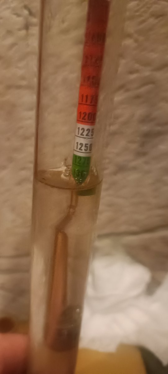

megaladon 116 Опубликовано Суббота в 18:33 В пятницу снял АКБ принёс домой. Чего ему на морозе 4 суток стоят.Заодно и проверю. Напряжение на замерзшей 12.78В. После суток отстоя напряжение стало 12.93 В, а плотность под 1.3 Поделиться сообщением Ссылка на сообщение Поделиться на другие сайты
Алексей Ф. 9 953 Опубликовано Суббота в 20:39 Надо купить ареометр)) Поделиться сообщением Ссылка на сообщение Поделиться на другие сайты

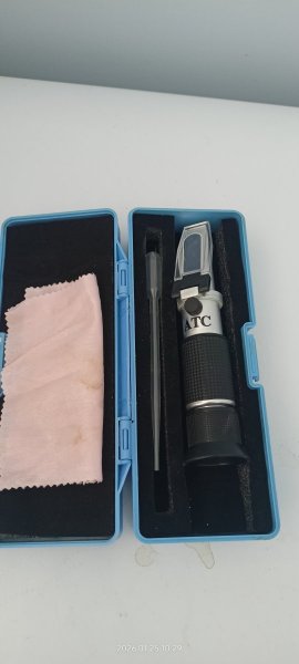

Татарин 7 658 Опубликовано Воскресенье в 05:35 10 часов назад, megaladon сказал: После суток отстоя напряжение стало 12.93 В, а плотность под 1.3 Я вместо ареометра,взял рефрактометр.Электролит,антифризы и незамерзайку можно померить.А то поплавок,так и норовит обратной стороной шкалы развернуться,и с поверхностным натяжением непонятки,то-ли сверху смотреть ,то-ли из под жидкости. 5 Поделиться сообщением Ссылка на сообщение Поделиться на другие сайты
valemat 1 844 Опубликовано Воскресенье в 07:15 1 час назад, Татарин сказал: вместо ареометра,взял рефрактометр. Только хотел Алексею посоветовать рефрактометр. 1 Поделиться сообщением Ссылка на сообщение Поделиться на другие сайты
Alex030569 6 899 Опубликовано Воскресенье в 07:29 1 час назад, Татарин сказал: Я вместо ареометра,взял рефрактометр.Электролит,антифризы и незамерзайку можно померить.А то поплавок,так и норовит обратной стороной шкалы развернуться,и с поверхностным натяжением непонятки,то-ли сверху смотреть ,то-ли из под жидкости. Не хило.У меня рефрактометр для определения сахара в яблочной браге,что бы не переборщить с добавлением сахара для карбонизации в приготовлении сидра. Поделиться сообщением Ссылка на сообщение Поделиться на другие сайты

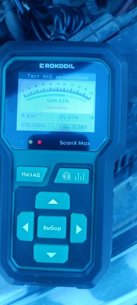

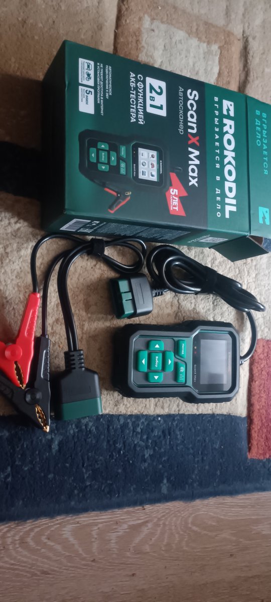

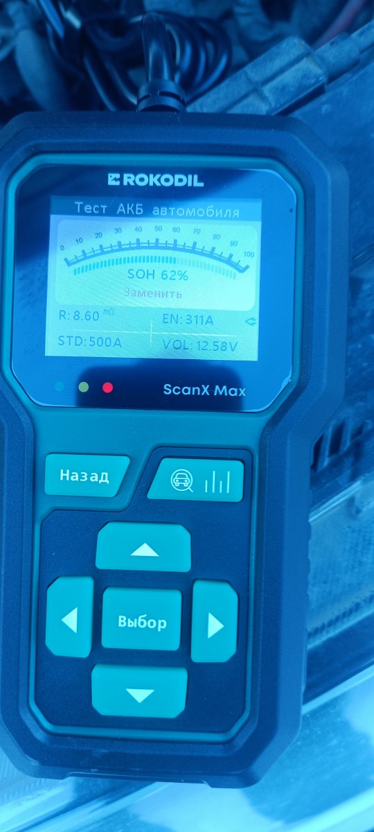

megaladon 116 Опубликовано Воскресенье в 12:27 31 минуту назад, dtrans сказал: Прикинь они их ещё замораживают до - 20, что бы "холодный старт", тот самый пусковой ток вычислить,что на акб написан. По ГОСТу проверка должна проводиться при - 18. Купил себе новый девайс:) Сканер автомобиля плюс тестер АКБ Сразу проверил его на Шкоде. С момента покупки машины с АКБ никогда ничего не делал и не проверял. АКБ оказался разряжен, хотя крутит бодро. 1 Поделиться сообщением Ссылка на сообщение Поделиться на другие сайты

dtrans 1 489 Опубликовано Воскресенье в 12:51 21 минуту назад, megaladon сказал: По ГОСТу проверка должна проводиться при - 18. Купил себе новый девайс:) Сканер автомобиля плюс тестер АКБ Сразу проверил его на Шкоде. С момента покупки машины с АКБ никогда ничего не делал и не проверял. АКБ оказался разряжен, хотя крутит бодро. Сопротивление большое. Есть мнение, что если больше 5 мОм уже не залить амперов на 100%. Так, что давай начинай "лечить" Поделиться сообщением Ссылка на сообщение Поделиться на другие сайты
