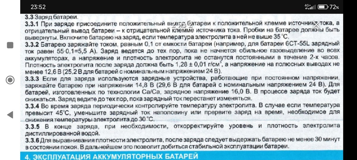

Секта любителей заниматься с АКБ поделилась на два лагеря, 14,8 вольт и 16 вольт! Я в первом лагере)) Заряжал Аком на Весте почти сутки напряжением  14.8 вольта
16 вольт, как я понял, для Са батарей.
 Скрин от тюменского.

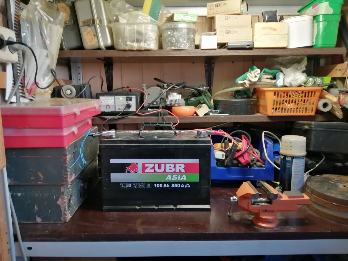

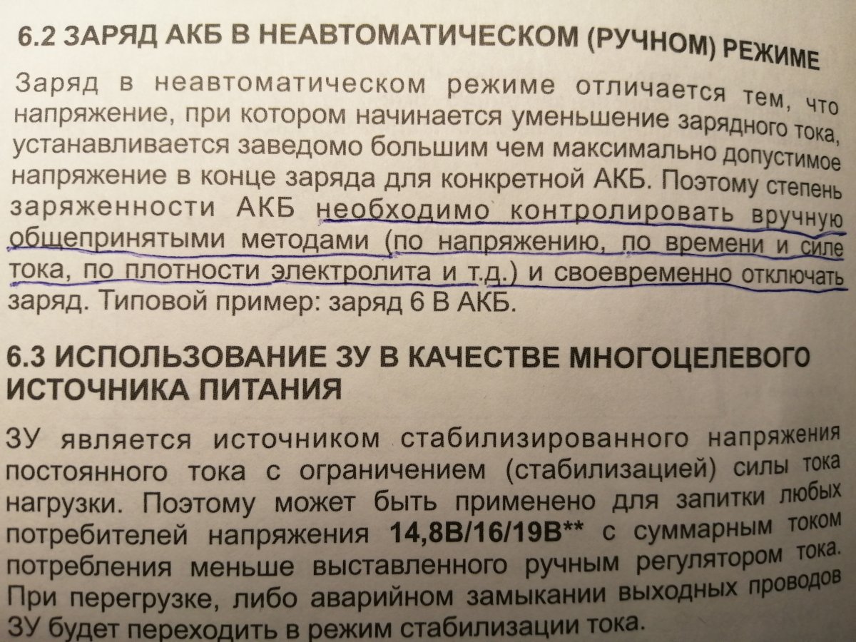

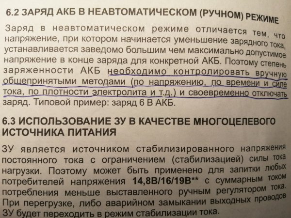

Из инструкции Вымпел 30, 16 и 19 В это ручной режим. 14,8 автомат. Т.к. у меня оба акб не обслуживаемые( кроме U и A ничего не проконтролируешь) то я и заряжаю 14,8 автомат.
Зубр 100 А/ч 850 А (EN) заряжал 29 часов. Из них 14 часов на токе 1,2-1 А. На выходе: U-13,6 soh/soc 86% R-3,43 мОм, пусковой 805 А. Нормально,но 100% ампер залить не хватило времени. ИМХО. Надо было в пятницу начинать процедуру.

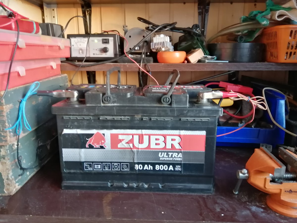

Зубр 80 А/ч Ультра 800А замороженный -20, ВТ360 выдал фуйню печальную картину: 12,5 В, SOH/SOC 40%, пусковой 510А, R-5,37 мОм и в конце "батарею на замену". При этом во вторник Бинар нормально отработал цикл 40 мин и стартер резво крутил при -14. 20 часов стоит на зарядке. Сейчас стрелка на 1А. Буду ещё сутки заряжать. Интересно R снизится на меньше 5 мОм?

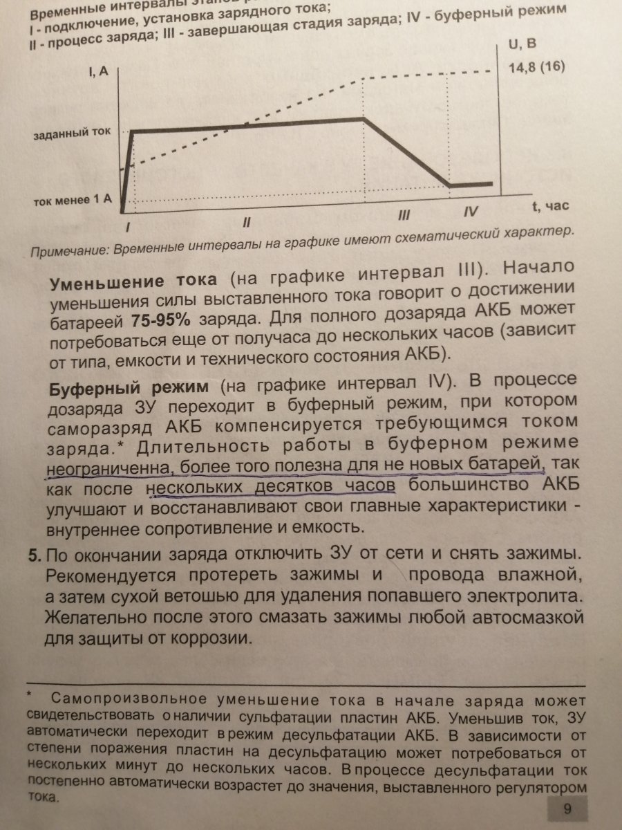

Почему то производитель Вымпела в инструкции говорит обратное: малым током (1А), несколько десятков часов и большинство акб восстанавливаются по R и ёмкости.  Что я сейчас и делаю. Посмотрю на результат. Дырявить батарею, чтобы заряжать 16 В  в ручном режиме , конечно не буду. Тут солидарен с тихвинскими Братьями. Батарея стоит 10К руб. Это макс 2 дня работы. И это на 3-4 года без геморроя. К чему тогда "танцы с бубнами"?
