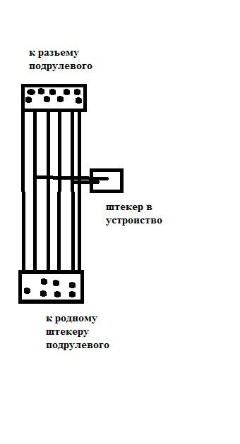

-=Деловой=- 8 Опубликовано 17 февраля, 2013 (изменено) а подключение у тебя какое ?со штатным то никак не получитсяА зачем со штатным? нужно то всего 3 проводка подпаять к разъему подрулевого переключателя..Можно конечно типа такого штекера в комплект замутить, надо подумать... Изменено 17 февраля, 2013 пользователем -=Деловой=- Поделиться сообщением Ссылка на сообщение Поделиться на другие сайты
rusgg 4 002 Опубликовано 17 февраля, 2013 А зачем со штатным? нужно то всего 3 проводка подпаять к разъему подрулевого переключателя..и еще минус и асс Поделиться сообщением Ссылка на сообщение Поделиться на другие сайты
-=Деловой=- 8 Опубликовано 17 февраля, 2013 и еще минус и ассну 5=)) смотри аттач нарисовал в предыдущем сообщение, как идея? Поделиться сообщением Ссылка на сообщение Поделиться на другие сайты
rusgg 4 002 Опубликовано 17 февраля, 2013 (изменено) вообще конечно не факт что будет работать я то переделал подрулевой чтоб он замыкал проводочки на массу а иначе вроде не получиться ,или может и получиться надо кумекать программу вот так ну и минус и асс надо Изменено 17 февраля, 2013 пользователем rusgg Поделиться сообщением Ссылка на сообщение Поделиться на другие сайты
