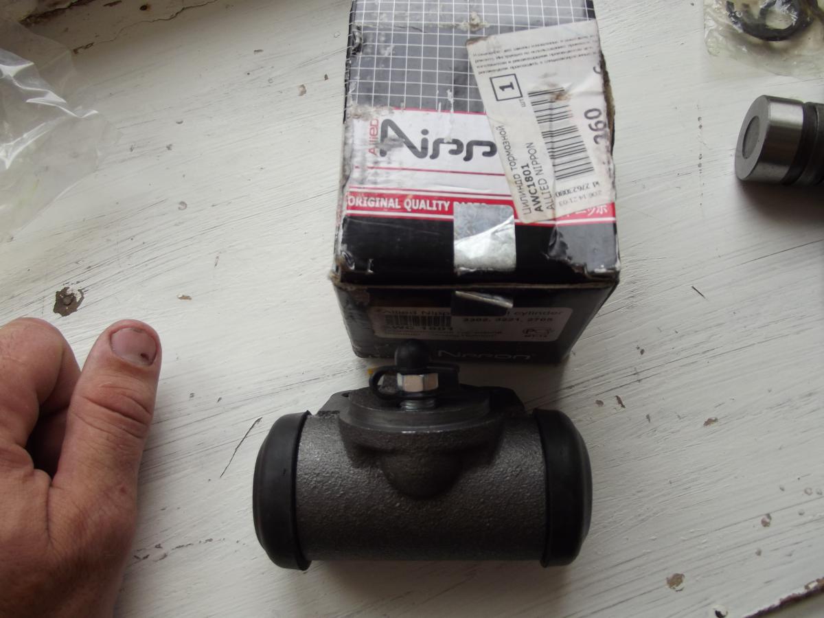

Mortis 22 Опубликовано 11 марта, 2012 Allied Nippon, весьма качественный Китай. Колодки тоже их в последние годы ставлю. Поделиться сообщением Ссылка на сообщение Поделиться на другие сайты
slava322132 5 Опубликовано 12 марта, 2012 Allied Nippon, весьма качественный Китай. Колодки тоже их в последние годы ставлю. В прошлом году менял задние тормозные цилиндры.упил пару Nippon Allied (как самые дешёвые в магазине), поставил. А прокачать тормоза не могу. Один из цилиндров засасвывет воздух.Снял, отнёс в магазин, заменили без проблем.Поставил - всё заработало как надо.Из трёх тормозных цилиндров "Nippon Allied" два точно в рабочем состоянии. В минусе литр тормозной жидкости, тромозная трубка и день работы. Поделиться сообщением Ссылка на сообщение Поделиться на другие сайты

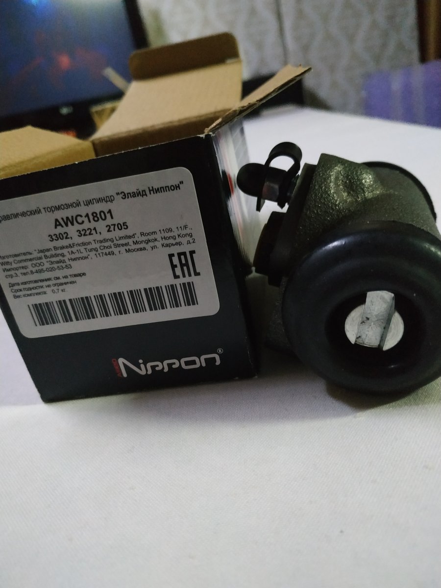

Денис16i 159 Опубликовано 19 июля, 2014 (изменено) Вот такие поставил. AWC 1801 это Газель. Изменено 19 июля, 2014 пользователем Денис16i Поделиться сообщением Ссылка на сообщение Поделиться на другие сайты

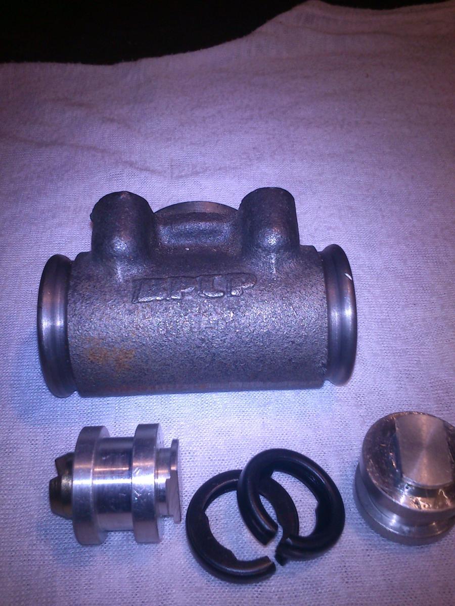

dub 866 Опубликовано 13 октября, 2016 Делал сегодня задние тормоза. Тормозные цилиндры оказались без колец! Наверно старого выпуска. Поменял их. Поделиться сообщением Ссылка на сообщение Поделиться на другие сайты

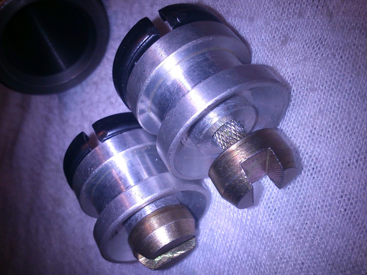

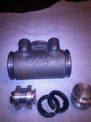

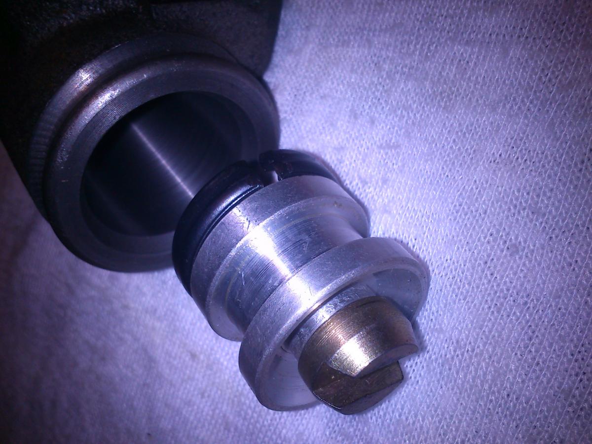

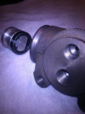

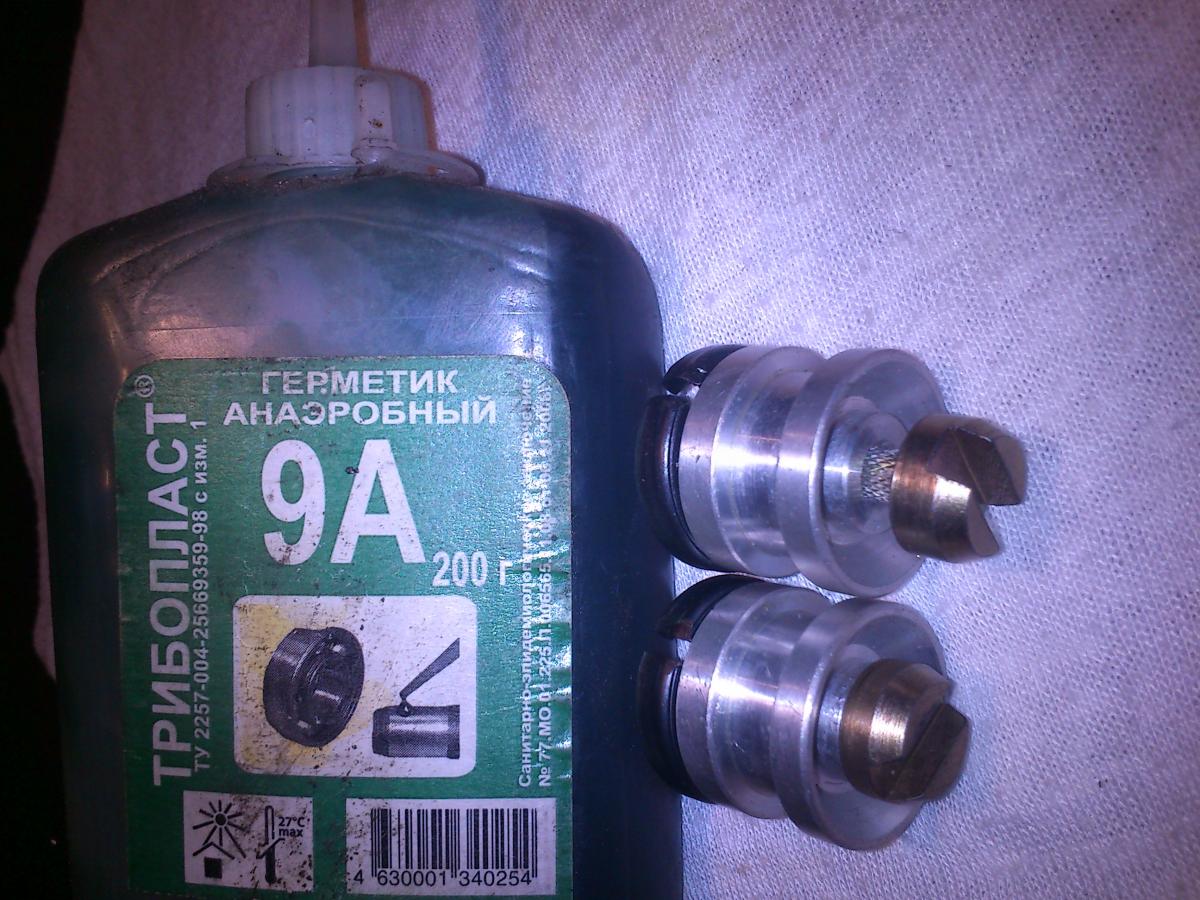

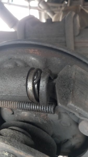

Маркич 709 Опубликовано 18 ноября, 2018 Уж сколько раз писали про ,,вялую" тормозную педаль и вот очередной пример принёс мне на днях приятель, типа на ревизию. С виду и по исполнению вполне неплохо, даже завдской номер выгравирован. Когда распотрошил, был немало удивлён: стопорные кольца стоят разрезом в бок, а не вверх, если по уму и развернуть их не получится, т.к. пятник то же развернётся поперёк носка колодки.Пришлось пятники выдирать и разворачивать на 90°. Для верности поставил на Унигерм 9А.Вот так у нас бывает: что бы новое железо работало, его надо разобрать и до ума довести. Поделиться сообщением Ссылка на сообщение Поделиться на другие сайты

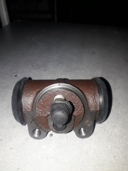

alexandr2088 0 Опубликовано 7 июня, 2020 (изменено) Приветствую. Нашел новый рабочий задний тормозной цилиндр в гараже, на нем отлита цифра "74". что это значит? от чего он? похож на газелевский или волговский. Изменено 7 июня, 2020 пользователем alexandr2088 Поделиться сообщением Ссылка на сообщение Поделиться на другие сайты

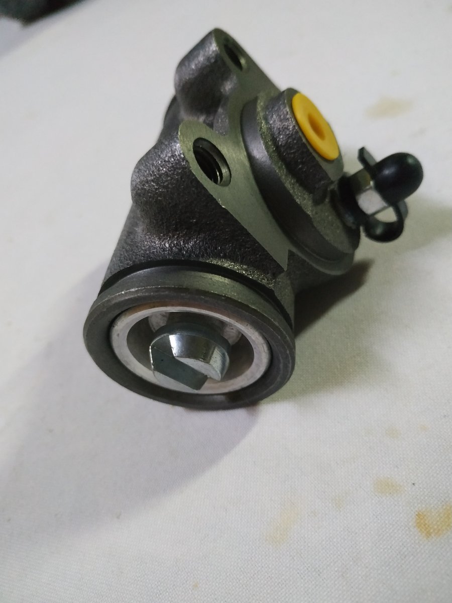

Денис22 491 Опубликовано 20 октября, 2021 Привет, парни. Сегодня купил пару Ниппонов Хочу в тисах через проставки сжать поршни до установки на щиты. Это не повредит зеркалу? Поделиться сообщением Ссылка на сообщение Поделиться на другие сайты
Юрий0029 158 Опубликовано 20 октября, 2021 Капни внутрь тормозухи и плавно сведи. Свожу столярной струбциной, при замене колодок, много-много лет и ничего критичного. 2 Поделиться сообщением Ссылка на сообщение Поделиться на другие сайты
L2140 1 936 Опубликовано 20 октября, 2021 3 часа назад, Денис22 сказал: Хочу в тисах через проставки сжать поршни до установки на щиты. это лишнее. всё на щите делается монтировками и колодками. 3 часа назад, Денис22 сказал: Это не повредит зеркалу? не повредит. 3 Поделиться сообщением Ссылка на сообщение Поделиться на другие сайты
Денис22 491 Опубликовано 21 октября, 2021 8 часов назад, L2140 сказал: это лишнее. всё на щите делается монтировками и колодками. Да, скорее всего так можно тоже. Но я после сжатия хочу посмотреть на состояние поверхности цилиндров и если что то заменить в ДМ. Поделиться сообщением Ссылка на сообщение Поделиться на другие сайты
Татарин 7 911 Опубликовано 21 октября, 2021 17 минут назад, Денис22 сказал: Да, скорее всего так можно тоже. Но я после сжатия хочу посмотреть на состояние поверхности цилиндров и если что то заменить в ДМ. Тогда уж разбери.Если сомневаешься.Но мне кажется что это пустое занятие.А вот мовилем мазнуть резьбу перепускного клапана будет не дурно. Поделиться сообщением Ссылка на сообщение Поделиться на другие сайты
52RUS 1 856 Опубликовано 21 октября, 2021 13 часов назад, Денис22 сказал: Сегодня купил пару Ниппонов Пока не поставил снеси их взад и возьми ульяновские если есть они у вас в продаже. У этих выдавливает манжету месяца через 2-3 1 Поделиться сообщением Ссылка на сообщение Поделиться на другие сайты
