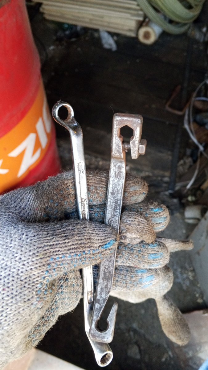

Alex030569 7 428 Опубликовано 11 часов назад 1 час назад, Алексей Ф. сказал: Я как раз про цилиндрик и спрашивал, слева год назад менял цилиндрик, а справа ещё родной и не открутить спуск(( Передние летом без проблем открутил. Ни разу не откручивал что ли его? Я сегодня приехал в гараж, нашел свой ключ и спокойно открутил этот штуцер,а ведь думал, что уже зализал грани на нем. Поделиться сообщением Ссылка на сообщение Поделиться на другие сайты

megaladon 305 Опубликовано 8 часов назад Штуцер открутишь любой головкой. Он в жизни не сломается. А трубку я откручиваю такими ключами. У меня, правда только 10 на 12:) https://www.ozon.ru/product/nabor-klyuchey-dlya-avtomobilya-razreznyh-8-17-mm-4-shtuki-delo-tehniki-513540-620528609/?at=1uGm1VvDmQ15Ot4E5ds_ayrb0tRiA89K&sh=Qj5b8RvOwQ Главное не откручивать сломя голову. Стронул, туда-сюда, пока головка в трубке не начнёт проворачиваться. 1 Поделиться сообщением Ссылка на сообщение Поделиться на другие сайты
