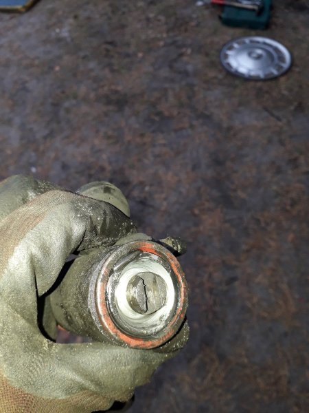

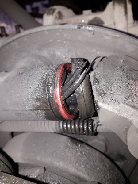

газель2005 2 786 Опубликовано 21 октября, 2021 @52RUS Как видно выдавило поршень в цилиндре. На любом вадавит кольца при таком положении. 1 Поделиться сообщением Ссылка на сообщение Поделиться на другие сайты
Денис22 453 Опубликовано 21 октября, 2021 @52RUS На верхнем фото не Ниппон вроде, а на нижнем при таком выходе поршня у любого выдавит манжету. А почему через 2-3 месяца? Если разъедает резину, то выдавит гораздо быстрее. ИМХО. Поделиться сообщением Ссылка на сообщение Поделиться на другие сайты
52RUS 1 856 Опубликовано 21 октября, 2021 17 минут назад, Денис22 сказал: На верхнем фото не Ниппон вроде АДС это 17 минут назад, Денис22 сказал: а на нижнем при таком выходе поршня у любого выдавит манжету После установки тормозного адс работает механизм исправно и ничего не выдавливает 19 минут назад, Денис22 сказал: А почему через 2-3 месяца? понятия не имею. При покупке ребята на складе сказали, что их выдавливает через пару месяцев, проверили, да так и есть. Лёха Толстопуз лучше меня расскажет как безопасно остановить машину перед переездом с провалившейся педалью тормоза 45 минут назад, газель2005 сказал: На любом вадавит кольца при таком положении. Наверняка. 23 минуты назад, Денис22 сказал: Если разъедает резину, то выдавит гораздо быстрее Или если изделие сделано коленками можешь ставить эти цилиндры и не обращать никакого внимания на чужой опыт , я всего лишь его передал Поделиться сообщением Ссылка на сообщение Поделиться на другие сайты
Денис22 453 Опубликовано 21 октября, 2021 4 минуты назад, 52RUS сказал: Лёха Толстопуз лучше меня расскажет как безопасно остановить машину перед переездом с провалившейся педалью тормоза Не буду спорить, что искусство остановить автомобиль при отказе тормозов это зачётно. Но я "тормозные" темы почти все прочитал и о Ниппоне было пару нареканий, но это было в темах 10-12-х годов. А в остальном только хорошие отзывы. Вот ты отозвался отрицательно. Это из личного опыта? Или точнее из опыта, в котором ты участвовал лично. Т.е. объективно. Бывает (очень часто) что кто-то сказал. Ну ты понимаешь. Мне важно объективное мнение всё таки. Поделиться сообщением Ссылка на сообщение Поделиться на другие сайты
52RUS 1 856 Опубликовано 21 октября, 2021 1 минуту назад, Денис22 сказал: Это из личного опыта? Это опыт Толстопуза, я сразу АДС поставил, без экспериментов Поделиться сообщением Ссылка на сообщение Поделиться на другие сайты
Денис22 453 Опубликовано 21 октября, 2021 1 минуту назад, 52RUS сказал: Это опыт Толстопуза, я сразу АДС поставил, без экспериментов Где Толстопуза найти? Это ник что ли? Поделиться сообщением Ссылка на сообщение Поделиться на другие сайты
52RUS 1 856 Опубликовано 21 октября, 2021 (изменено) 1 минуту назад, Денис22 сказал: Это ник Да фотка с цилиндром его Я ему про эту тему сказал, будет время отметится Изменено 21 октября, 2021 пользователем 52RUS 1 Поделиться сообщением Ссылка на сообщение Поделиться на другие сайты

52RUS 1 856 Опубликовано 2 ноября, 2021 Адс сегодня выдавило, поставил вут от бмв, пока качали тормоза смотрю потекло. Я уже хз чего ставить, все подтяжки для газели просто сплошной фуфлогон Поделиться сообщением Ссылка на сообщение Поделиться на другие сайты
газель2005 2 786 Опубликовано 2 ноября, 2021 (изменено) @52RUS барабаны кончились? Ставлю обычно газовские и на второй замене колодок обязательно меняю колечки и пыльники. Ремкомплект в сборе только не беру, а беру всё по отдельности. Потому что в газовском ремкомплекте колечки тоньше чем надо. Изменено 2 ноября, 2021 пользователем газель2005 Поделиться сообщением Ссылка на сообщение Поделиться на другие сайты
52RUS 1 856 Опубликовано 2 ноября, 2021 3 минуты назад, газель2005 сказал: @52RUS барабаны кончились? Барабанам тысяч 30 от силы я уже поменял те что с завода стояли Поделиться сообщением Ссылка на сообщение Поделиться на другие сайты
Татарин 7 796 Опубликовано 2 ноября, 2021 @52RUS 2 минуты назад, 52RUS сказал: А ты их с другими цилиндрами не сравнивал?Может короче гильза? Поделиться сообщением Ссылка на сообщение Поделиться на другие сайты
52RUS 1 856 Опубликовано 2 ноября, 2021 1 минуту назад, Татарин сказал: @52RUS А ты их с другими цилиндрами не сравнивал?Может короче гильза? Блин хз, я не выкинул его вроде. Надо померять Поделиться сообщением Ссылка на сообщение Поделиться на другие сайты
газель2005 2 786 Опубликовано 2 ноября, 2021 @Татарин Вот ещё, что интересно. Почему материал поршеньков идёт из алюминия? Ведь в любом суппорте из нержи они и считай вечные. Поделиться сообщением Ссылка на сообщение Поделиться на другие сайты
lostmedia 367 Опубликовано 2 ноября, 2021 13 минут назад, 52RUS сказал: Барабанам тысяч 30 от силы А цилиндрам? Поршеньки изнашиваются, появляется зазор, вот и выдавливает кольца. @газель2005 , потому что в суппорте поршень двигается по манжете, в цилиндре по чугунию. Поделиться сообщением Ссылка на сообщение Поделиться на другие сайты
rusgg 4 006 Опубликовано 2 ноября, 2021 Барабаны замерь, щит на износ нижнего упора. Вообще не будут барабаны работать у тебя. И передние диски будут трескатся 1 Поделиться сообщением Ссылка на сообщение Поделиться на другие сайты
52RUS 1 856 Опубликовано 2 ноября, 2021 1 минуту назад, rusgg сказал: Барабаны замерь Есть конечно уже выработка немного, но не так чтоб вылезали манжеты. Это первый комплект колодок с этими барабанами 2 минуты назад, rusgg сказал: щит на износ нижнего упора Да всё уже, буду здт делать. Те суппорта хоть не выдавливает. Чо уж тут всю ´новую´ машину уже поменял практически, осталось чуть-чуть 14 минут назад, lostmedia сказал: А цилиндрам? В апреле менял, ну сколько, тыщ 40 максимум проехал Поделиться сообщением Ссылка на сообщение Поделиться на другие сайты
