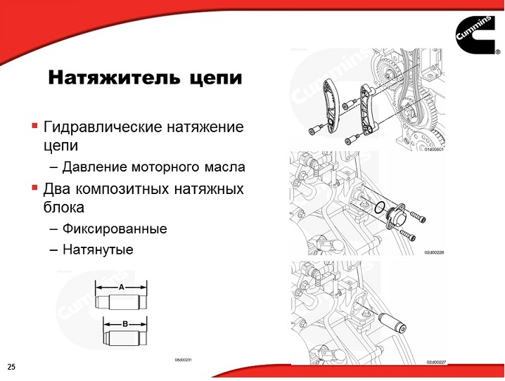

Dobbik 4 Опубликовано 19 февраля, 2012 (изменено) Камрады,кто знает,нужно ли обслуживать (натягивать) цепь ГРМ?Где она живёт?Гдето сзади?Как натягивается?Механически или гидравлика?Имеются ли какиенибудь разрушаемые элементы типа "жигулёвского" успокоителя? :huh: Изменено 16 февраля, 2013 пользователем шурик 60 Поделиться сообщением Ссылка на сообщение Поделиться на другие сайты
KVB 20 Опубликовано 20 февраля, 2012 Камрады,кто знает,нужно ли обслуживать (натягивать) цепь ГРМ?Где она живёт?Гдето сзади?Как натягивается?Механически или гидравлика?Имеются ли какиенибудь разрушаемые элементы типа "жигулёвского" успокоителя? :huh: Натяжитель автоматом, от давления масла, плюс усилие пружины. обслуживания не требует. Поделиться сообщением Ссылка на сообщение Поделиться на другие сайты
Дизелин 104 Опубликовано 21 февраля, 2012 Натяжитель автоматом, от давления масла, плюс усилие пружины. обслуживания не требует.Я видел натяжитель на пружине,стоят успокоители,по поводу гидро натяжителя не знаю,когда разбирал гидронатяжителя не видел,а пружина натягивает прилично. Поделиться сообщением Ссылка на сообщение Поделиться на другие сайты
gorsed 3 Опубликовано 21 февраля, 2012 Я сам еще этот узел не разбирал, но ... там должен стоять гидронатяжитель. Поделиться сообщением Ссылка на сообщение Поделиться на другие сайты
ЭЛЕКТРОН 1 Опубликовано 29 февраля, 2012 Гидронатяжитель и конструкция башмаков цепи добротная, работают без замечаний! Поделиться сообщением Ссылка на сообщение Поделиться на другие сайты
