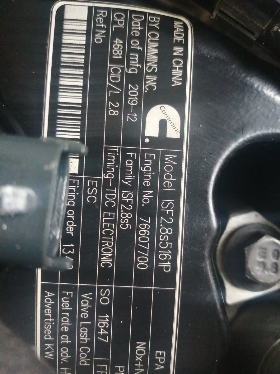

gazelist24rus 557 Опубликовано 21 декабря, 2021 11 часов назад, L2140 сказал: номер ДВС Вот 1 Поделиться сообщением Ссылка на сообщение Поделиться на другие сайты

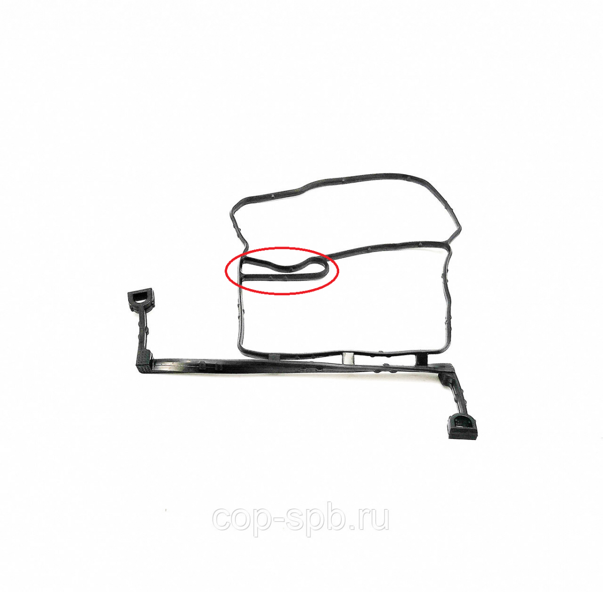

L2140 1 903 Опубликовано 21 декабря, 2021 вот она прокладочка 5361694 картинок нету в книжке. Какаято шайба медная появилась, прокладка крышки пропала. 1 Поделиться сообщением Ссылка на сообщение Поделиться на другие сайты
Сухов А. 201 Опубликовано 21 декабря, 2021 (изменено) На этой добавили перемычку по середине, на предыдущей не было, на сколько я помню. Изменено 21 декабря, 2021 пользователем Сухов А. 1 Поделиться сообщением Ссылка на сообщение Поделиться на другие сайты

Сухов А. 201 Опубликовано 21 декабря, 2021 1 час назад, L2140 сказал: вот она прокладочка 5361694 картинок нету в книжке. Какаято шайба медная появилась, прокладка крышки пропала. Эта перемычка, видемо действителино, для того чтобы исключить попадания охлаждающей житкости в масло, в случае прогнивании заглушек ГБЦ. 1 1 Поделиться сообщением Ссылка на сообщение Поделиться на другие сайты
