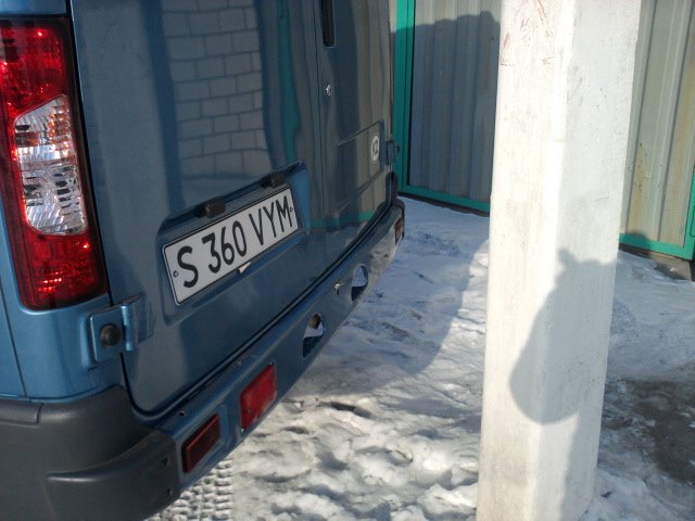

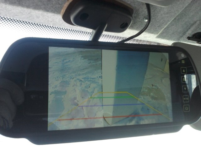

Михалыч S360VYM 598 Опубликовано 24 февраля, 2012 Между козырьками, на потолок. Закрепил на обшивку зекало салона,от ВАЗ 2106. Из нутри заложил закладную(кусок ламината). Зеркало ДААЗ, другие не держат. Болтаются. На заркало повесил кит. монитор. 2000руб. В заднюю дверь камера 900руб. Подключил отдельной кнопкой, чтоб всегда видеть что зади. Лесенка разметки позволяет удобно парковатся 1 Поделиться сообщением Ссылка на сообщение Поделиться на другие сайты

Михалыч S360VYM 598 Опубликовано 25 февраля, 2012 Ну вот кажется получилось. Камера над правым винтом номерного знака. Практичеки незаметна. Поделиться сообщением Ссылка на сообщение Поделиться на другие сайты

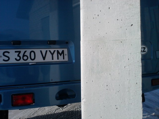

Михалыч S360VYM 598 Опубликовано 25 февраля, 2012 https://radikal.ru/F/s018.radikal.ru/i518/1...97a018.jpg.html позволяет подъехать в притык. https://radikal.ru/F/i018.radikal.ru/1202/0...0497ae.jpg.html Когда выключена, используется как зеркало обозрения задних пасажиров. Поделиться сообщением Ссылка на сообщение Поделиться на другие сайты
