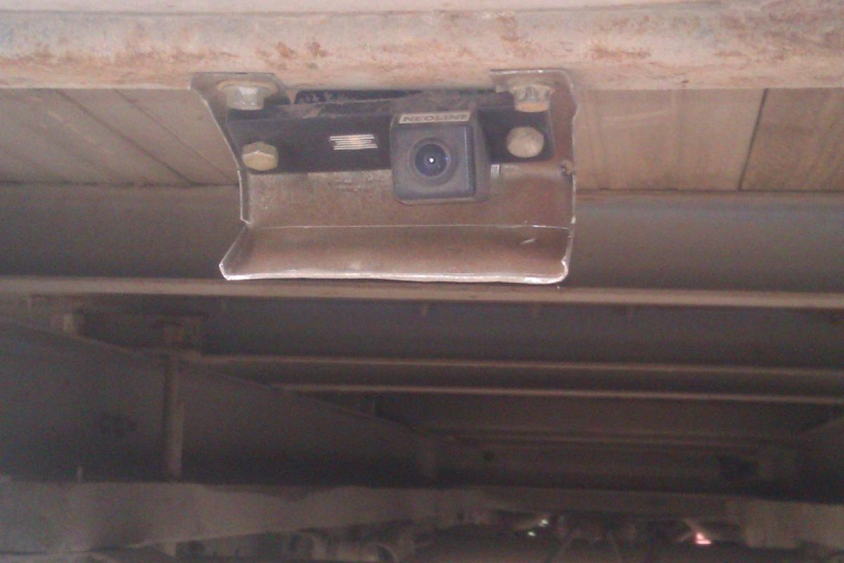

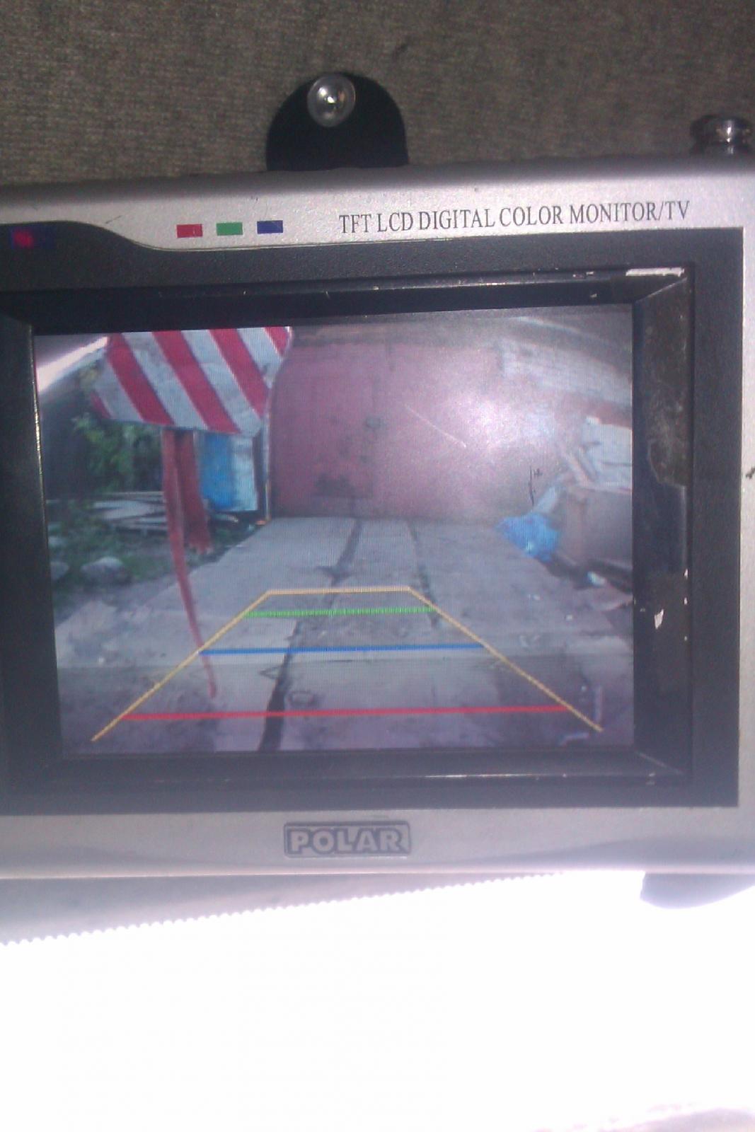

Михалыч S360VYM 599 Опубликовано 24 августа, 2014 Камеру заменил на другую. Поднял по выше.Крепится просто.Одним болтом.Картинка похуже, но более обширная. Ориентироваться намного легче. Поделиться сообщением Ссылка на сообщение Поделиться на другие сайты
Михалыч S360VYM 599 Опубликовано 24 августа, 2014 Из минусов- камера по сути стоит кверху ногами. Изображение переворачивается в обратную сторону на мониторе. А вот разметка нет. Так и высвечивает с верху. Но плюсы перевешивают. Теперь можно маневрировать , двигаясь задним ходом, глядя только во внутреннее зеркало.( то бишь в монитор) 1 Поделиться сообщением Ссылка на сообщение Поделиться на другие сайты

Letchik 353 Опубликовано 1 ноября, 2014 Из минусов- камера по сути стоит кверху ногами. Изображение переворачивается в обратную сторону на мониторе. А вот разметка нет. Так и высвечивает с верху. Но плюсы перевешивают. Теперь можно маневрировать , двигаясь задним ходом, глядя только во внутреннее зеркало.( то бишь в монитор) Михалыч S360VYM, а если взять монитор:-такой - а лучше такой и закрепить "вниз головой", т.е. не к торпеде, а к обшивке потолка.Как думаешь парковочная разметка нормально будет отображаться или в верх уйдет? Поделиться сообщением Ссылка на сообщение Поделиться на другие сайты
Михалыч S360VYM 599 Опубликовано 1 ноября, 2014 Михалыч S360VYM, а если взять монитор:-такой - а лучше такой и закрепить "вниз головой", т.е. не к торпеде, а к обшивке потолка.Как думаешь парковочная разметка нормально будет отображаться или в верх уйдет? Я свой монитор крутил по всякому. (от перемены мест слагаемых , сумма не меняется). Разметку задаёт камера.Если камера кверху ногами то и разметка тоже. Поделиться сообщением Ссылка на сообщение Поделиться на другие сайты

andrei45 3 Опубликовано 18 декабря, 2014 Камеру надо ставить сверху, чтобы были видны габариты машины. У меня снизу т.к. тент. Сверху некуда воткнуть. Солнце частенько засвечивает. Монитор с регулировкой яркости, контрастности, освещенности. Днем чуть бледновато изображение, зато ночью нормально. Две камеры сзади по бокам. И одна на переднем бампере слева. Езжу по городу, иногда в такую задницу заезжаю. Микрофон сзади,100руб стоит, решил поставить. Все выведено на один монитор. Иногда спрашиваю у грузчиков на базе, когда подъезжаю к эстакаде:" почему вы меня водятлом то назвали?" Спрашивают, а как же ты услышал? Был случай на трассе, полицейский отвел за машину и начал предлагать свои услуги. Увидел камеру с парктрониками. Показал остальные камеры по кругу, а вот и микрофончик прям перед вами. И все пишут на жесткий диск в машине вместе со звуком. Пошутил конечно, но куда деваться. Отпустил с миром, забыл про мои грехи. На прощанье ему сказал. У нас газелистов еще и не такое можно увидеть. 2 Поделиться сообщением Ссылка на сообщение Поделиться на другие сайты

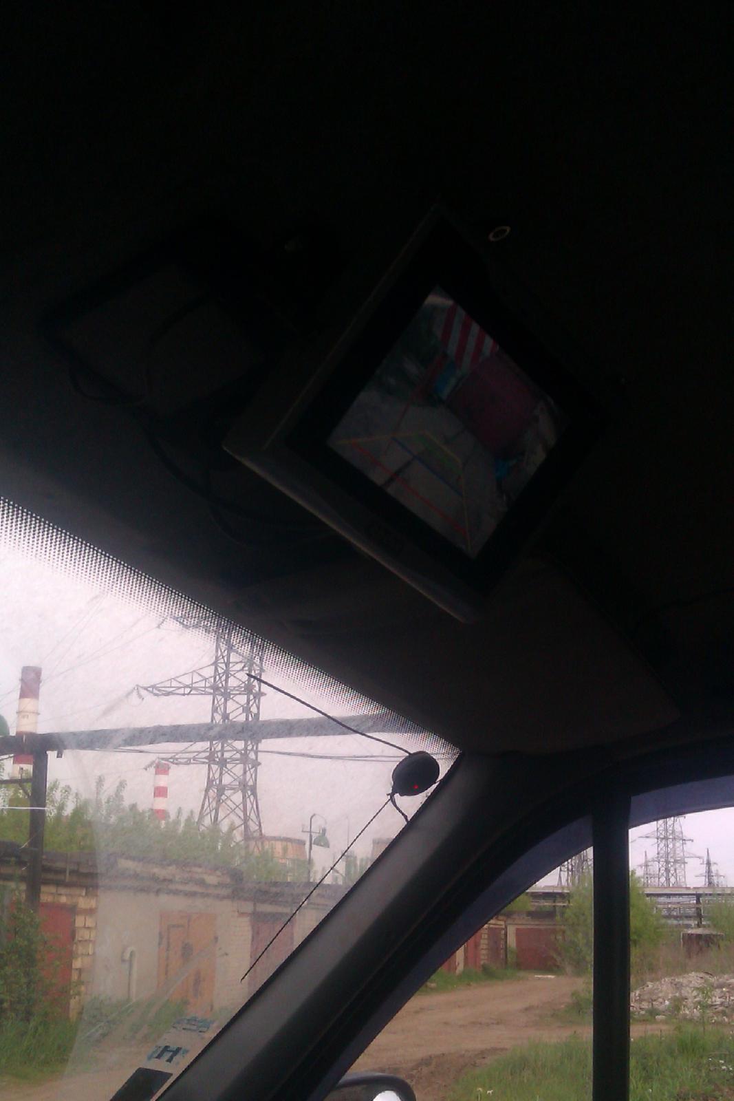

Старый клапан 1 443 Опубликовано 23 декабря, 2014 Камеру надо ставить сверху,Здравствуйте все! Я тоже установил камеру повыше (2705) над дверью чуть выше отбортовки на середине кузова, правда по - колхозному , пришлось просверлить маленькое отв. и потом загерметизировал. Соорудил малюсенький , по камере , футляр ( корпус ) перевернул камеру , чтобы казала верх - вверху и подрегулировал по вертикали ( почти вижу бампер ) и по горизонту. Вместо монитора закрепил между козырьками ТВ и остался весьма доволен! Вроде - бы прорезался на затылке глаз , к-рый видит насквозь , да еще и с разметкой. Здорово!!! Поделиться сообщением Ссылка на сообщение Поделиться на другие сайты
