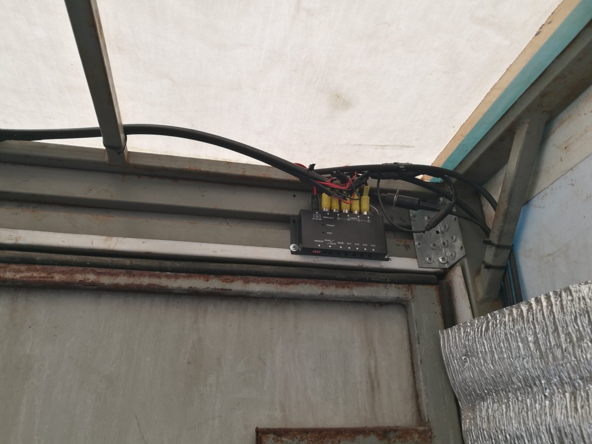

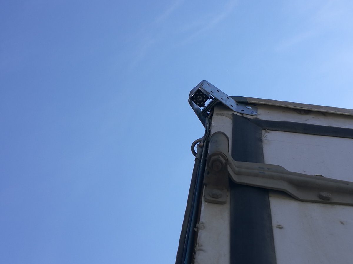

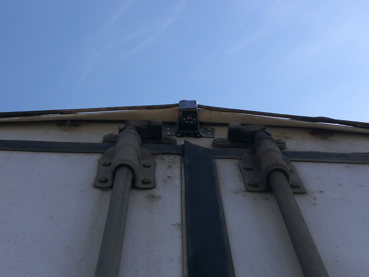

Сем 26 Опубликовано 9 августа, 2022 Я тоже поставил камеры заднего вида 4 штуки 1 Поделиться сообщением Ссылка на сообщение Поделиться на другие сайты
Alex030569 6 769 Опубликовано 9 августа, 2022 2 часа назад, Сем сказал: Я тоже поставил камеры заднего вида 4 штуки Провода целиком или на скрутку где то соединял? Поделиться сообщением Ссылка на сообщение Поделиться на другие сайты
Сем 26 Опубликовано 9 августа, 2022 40 минут назад, Alex030569 сказал: Провода целиком или на скрутку где то соединял? Скрутка есть только в будке у блока по питанию, остальное штекера Поделиться сообщением Ссылка на сообщение Поделиться на другие сайты
vlad75 360 Опубликовано 9 августа, 2022 И как это на экране выглядит? Поделиться сообщением Ссылка на сообщение Поделиться на другие сайты
Alex030569 6 769 Опубликовано 9 августа, 2022 44 минуты назад, Сем сказал: Скрутка есть только в будке у блока по питанию, остальное штекера Окисляется будет и там,и там.У меня на пару лет хватило. Поделиться сообщением Ссылка на сообщение Поделиться на другие сайты

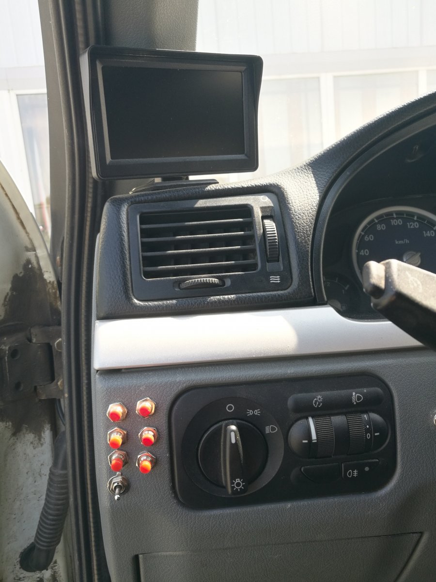

Сем 26 Опубликовано 9 августа, 2022 3 часа назад, vlad75 сказал: И как это на экране выглядит? отлично выглядит, для этого и поставил кнопки чтоб можно было выбирать в какую камеру хочешь смотреть. Видно все, и вплотную подьезжать стало просто т.к. вижу когда отбойники уткнутся, и углы видно очень полезно когда по дворам лазиешь и постоянно боишься при повороте зацепить углом какую ни буть машину. 2 часа назад, Alex030569 сказал: Окисляется будет и там,и там.У меня на пару лет хватило. скрутки да, будут окисляться. но их всего 2 и планах поставить колодки и провода залудить 1 Поделиться сообщением Ссылка на сообщение Поделиться на другие сайты

Сем 26 Опубликовано 1 сентября, 2022 В 31.08.2022 в 14:11, Serg544 сказал: Ссылочку или хотя бы название устройства дать можете? https://aliexpress.ru/item/32798672368.html?spm=a2g2w.orderdetails.0.0.15ee4aa6DD1Mn9&sku_id=64017503923&_ga=2.264592975.1712680945.1662033329-1546808389.1642593910 вот ссылочка, к кнопкам припаял витую пару уличную и кнопки в салон. Покатался и понял что режимы где сразу несколько камер выводятся не нужны, экран маловат и глаза разбигаются. Поделиться сообщением Ссылка на сообщение Поделиться на другие сайты
