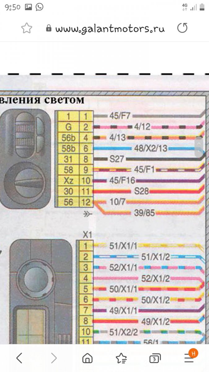

Алексей Ф. 9 812 Опубликовано 16 сентября, 2022 В 08.03.2021 в 10:19, rusgg сказал: А вот же есть ф16 на переключателе тоже. Получается надо просто 10 с 12 замкнуть на переключателе. Надо на новом авто проверить это дело, на старом сработало! Подскажите какой тумблер врезать, что бы отключать при желании этот автоматический ближний при заведенном двигателе? Хочу рядом с ЦПС врезать в панель. Поделиться сообщением Ссылка на сообщение Поделиться на другие сайты
rusgg 4 003 Опубликовано 16 сентября, 2022 Любой выключатель, штатный можно подобрать думаю в панели места есть Поделиться сообщением Ссылка на сообщение Поделиться на другие сайты

Алексей Ф. 9 812 Опубликовано 2 июня, 2023 5 часов назад, ZAN57 сказал: Я бы не просто тумблер врезал, а поставил переключатель параллельного/последовательного соединения ближняка. Зачем ? Смысл тумблера только в том, что с его помощью можно отключить принудительный ближний свет, то есть вернуться к заводской схеме. Например стоишь, где то с заведенным двигателем и не хочешь, что бы все видели твои горящие фары. Недели две назад бросил соплю с 10 на 12 провод, все работает. Тумблер позже приделаю. Поделиться сообщением Ссылка на сообщение Поделиться на другие сайты
