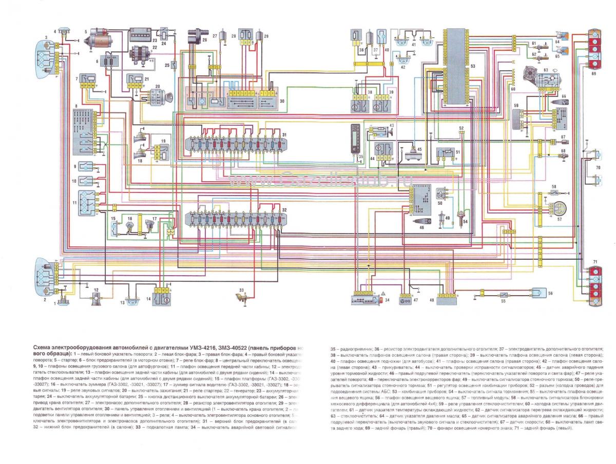

Валерий(69) 1 510 Опубликовано 8 октября, 2018 А простенькую схемку можеш накидать? Куда ставить параллельно, получается вместе с реле, т.е. включится и от реле и от включателя.Смотри прикрепленную схему. От выключателя №8 контакт №11 идет провод на колодку предохранителей №31 предохранитель №5. У себя убедись (выдерни предохранитель) что это провод идет на стояночные огни. Этот провод разрезаешь и пускаешь через реле 20-30А контакты 30 и 87, плюс от катушки реле (85) подсоединяешь на плюс идущий после замка, минус(86) на массу в удобном месте. Потом от контакта реле 30 (или от той половины провода которая идет от предохранителя) провод на кнопку, а с кнопки на плюс катушки реле. Поделиться сообщением Ссылка на сообщение Поделиться на другие сайты
